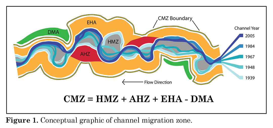

SValkan Δημοσιεύτηκε January 18, 2016 at 09:01 πμ Δημοσιεύτηκε January 18, 2016 at 09:01 πμ Ο Kan62 με πρόλαβε και με κάλυψε στα περισσότερα. Όντως το πρόσφατο ανάχωμα/φραγμα είναι ο πρώτος "ύποπτος", φαίνεται να επηρρέασε την ροή του νερού στις βάσεις των πυλώνων (και μπορεί να είναι και σημαντικό: έβαλε σχεδόν μόνιμα νερό σε όλες τις βάσεις κάτι που δεν υπήρχε τα προηγούμενα χρόνια). Για λεπτομερείς μελέτες Scouring δεν το συζητάμε κάν, μόνο τα Πολυτεχνεία και μερικοί ψαγμένοι μηχανικοί το παίρνουν υπόψη. Η ροή και η κοίτη/κοίτες του Πηνειού δεν είναι σταθερές και αλλάζουν συνεχώς, εκτός αν γίνει περιορισμός τους με πλευρικά αναχώματα και περιμετρικές αρδευτικές τάφρους, όπως έχει γίνει στο μεγαλύτερο τμήμα του Πηνειού στην πεδιάδα της Θεσσαλίας. Και εδώ έρχεται ένα άλλο πρόβλημα, ότι αυτο σπάνια λαμβάνεται υπόψη στις μελέτες στην Ελλάδα, όχι μόνο για την κατασκευή γεφυρών αλλά ακόμη και στον χωροταξικό σχεδιασμό. Στις ανεπτυγμένες χώρες υπάρχουν ήδη αυστηρές προδιαγραφές και διαδικασίες για την εφαρμογή του Channel Migration Zone Delination Αν κρίνω και από την πρόοδο των έργων άμεσης αποκατάστασης του γεφυριού στην Πλάκα, ελπίζω ότι θα κάνει κάτι η Περιφέρεια, για αν την αναλάβει το υπουργείο προβλέπω την επόμενη προκύρηξη: http://www.bridgetochina.org.hk/download/Bailey%20Bridge.pdf 2
