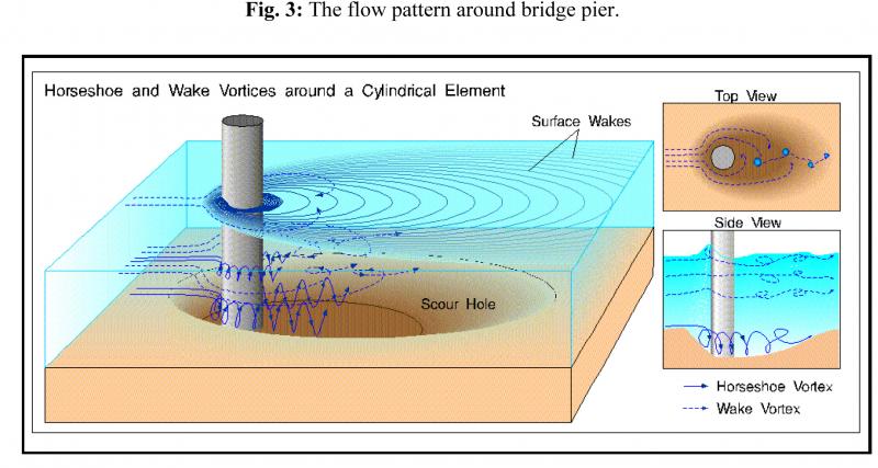

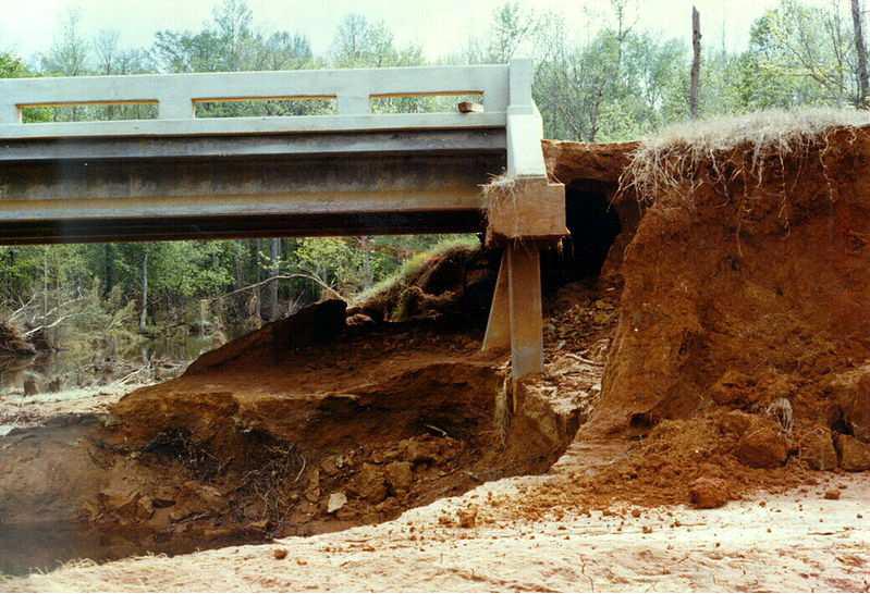

Earl Δημοσιεύτηκε January 18, 2016 at 06:48 μμ Δημοσιεύτηκε January 18, 2016 at 06:48 μμ (edited) Συμφωνώ με τα παραπάνω που έγραψαν οι κύριοι περί της αστοχίας του βάθρου, και ευχαριστούμε για την ανάλυση! To scour αν όχι η βασική, σίγουρα μία από τις βασικότερες αιτίες κατάρρευσης μίας γέφυρας σε ποτάμι. Πέρα από αυτό, κάποιος που γνωρίζει πιθανόν, μπορεί να μας πει αν γίνονται και ποτέ, επιθεωρήσεις γεφυρών στην Ελλάδα? Πχ. Στη Βρετανία υπάρχουν 3 τύποι inspections: General Inspections: Κάθε 24 μήνες, Principal Inspections: Κάθε 5 χρόνια, και Safety Inspections σε ειδικές περιπτώσεις (σύγκρουση, καινούρια γέφυρα, κλπ). Στα εδώ για να φανταστείτε, τον Δεκέμβρη που πλημμύρισε η Cumbria κάναμε πάνω από 180 emergency inspections σε 4 ημέρες (κάτι παρόμοιο με τις επιθεωρήσεις κτηρίων έπειτα από σεισμούς, πράσινο - κίτρινο - κόκκινο)!! Πουθενά scour, μικρά προβλήματα σε πολύ λίγα πέτρινα γεφύρια. Edited January 18, 2016 at 06:59 μμ by Earl 6

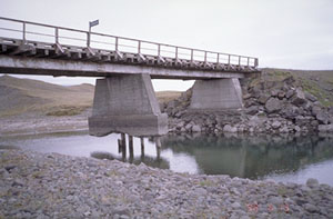

man21 Δημοσιεύτηκε January 18, 2016 at 07:09 μμ Δημοσιεύτηκε January 18, 2016 at 07:09 μμ (edited) Earl ωραίες και διαγωτιστικές οι φωτό που πόσταρες! Να άλλη μια με προκατασκευασμένους (εμπυγνειόμενους) πασσάλους: Βλέπεις οτι στέκεται παρά την εκσκαφή. Σωστά μελετημένη θεμελίωση. dimitris GM Η αστοχία του αναβαθμού (φράγμα), δεν επηρέασε (βραχυπρόθεσμα) την συμπεριφορά του βάθρου στην θεμελίωση. Πρόσεξε στις (διαφωτιστικές) φωτό του Earl και θα καταλάβεις: Η γέφυρα (το βάθρο δηλ.) θα μπορούσε να παραμείνει όρθια πάνω στους πασσάλους όπως έχω ήδη πεί. Edited January 18, 2016 at 07:17 μμ by man21 1
