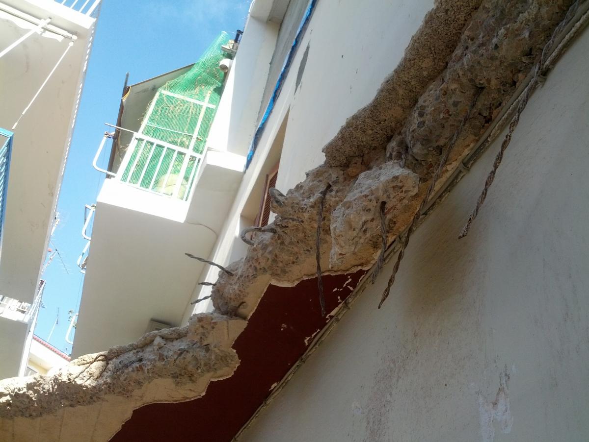

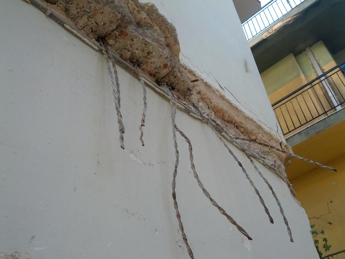

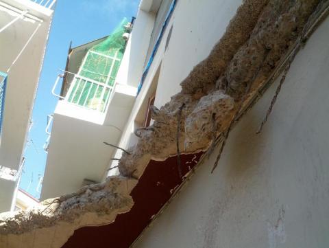

Τσιγαρίδας Φραγκίσκος Δημοσιεύτηκε January 22, 2016 at 05:31 μμ Δημοσιεύτηκε January 22, 2016 at 05:31 μμ (edited) Συνάδελφοι γεια σας , πολυκατοικία του 60 με κάτω τα σίδερα σε εξώστη , έσπασε μετά από 50+ χρόνια ο εξώστης και σκοτώθηκε μια γυναίκα. Δίπλα ακριβώς ο ίδιος εργολάβος ταυτόχρονα είχε φτιάξει άλλες 4 όμοιες πολυκατοικίες. Στην μία από αυτές πρέπει σε πρώτη φάση , να κάνω έλεγχο αν οι εξώστες είναι στατικά επαρκείς. Ακόμα και αν βρω τα σίδερα πάνω , και ακόμα και αν βγαίνουν οι υπολογισμοί , αν βρω πλεξούδα 2Φ6 για οπλισμό , τι γνώμη έχετε? Η γνώμη μου είναι ότι τα σίδερα είναι με αμφίβολη και άγνωστη εφελκυστική αντοχή και όχι υπολογίσιμη. Θάθελα να ακούσω γνώμες και εμπειρίες σχετικά με την "τεχνική" αυτή. Edited January 22, 2016 at 06:30 μμ by Τσιγαρίδας Φραγκίσκος
man21 Δημοσιεύτηκε January 22, 2016 at 06:10 μμ Δημοσιεύτηκε January 22, 2016 at 06:10 μμ Το 60 όχι! Μέχρι το '55 ναι τα στρίβανε σε πλεξίδα, μέσα σε διαδικίδες με αδρανή σώματα τούβλα. Μια μορφή δοκιδωτής πλάκας που ήταν τοτε και ο κανόνας. Επειδή βλέπω τους υπερκείμενους ορόφους σε εξοχή, μήπως οι πλεξίδες ανήκαν στο όμορο προϋπάρχον που προφανώς κατεδαφίστηκε κάποια στιγμή; 1
Τσιγαρίδας Φραγκίσκος Δημοσιεύτηκε January 22, 2016 at 06:28 μμ Συγγραφέας Δημοσιεύτηκε January 22, 2016 at 06:28 μμ (edited) μπερδεύει η φωτογραφία , οι όροφοι είναι περασιά και κατασκευάστηκαν με την ίδια άδεια ταυτόχρονα , είναι εξώστης δεν τίθεται θέμα. Πιο πέρα τα σίδερα είναι πάνω. Μάλλον το κάνανε για λόγους αγκύρωσης το πλέξιμο επειδή ήταν λεία τα σίδερα. Το θέμα είναι ότι στον εφελκυσμό σκέφτομαι κατά πόσο θα πάρει παραμορφώσεις λόγω τεντώματος του πλεξίματος ανεξάρτητα από τις αντοχές του σιδήρου. Για την πλεξούδα υπάρχει κάπου που να αναφέρονται οι αντοχές της ή κάτι? Edited January 22, 2016 at 06:42 μμ by Τσιγαρίδας Φραγκίσκος

Τσιγαρίδας Φραγκίσκος Δημοσιεύτηκε January 23, 2016 at 11:39 πμ Συγγραφέας Δημοσιεύτηκε January 23, 2016 at 11:39 πμ (edited) τα ερωτήματα είναι : 1. Η πλεξούδα είναι αξιόπιστη? όπως το σκέφτομαι εγώ έχει περιθώρια να "ξεχυλώσει" λόγω γεωμετρίας και κατασκευής , ανεξάρτητα από το μέτρο ελαστικότητας ή τις επιτρεπόμενες τάσεις. Δηλαδή ουσιαστικά είναι δύο ελατήρια το ένα πλεγμένο με το άλλο. Διασφαλίζεται η σωστή αγκύρωση του ενός Φ6 με το άλλο , για να μην παραμορφωθούν σαν ελατήρια ? Δεν είναι όπως τα συρματόσχυνα , είναι φτιαγμένο με το χέρι και με μόνο δύο σίδερα πλεγμένα. 2. Τι τελικές αντοχές , παραμορφώσεις κλπ έχει αυτό το σύμπλεγμα και όχι το κάθε Φ6 χωριστά σαν να ήταν ίσιο? που μπορώ να βρω επιστημονικά δεδομένα για έναν τέτοιο οπλισμό? Προφανώς αυξάνεται η αγκύρωση με το σκυρόδεμα αλλά το ένα σίδερο με το άλλο πως θα συμπεριφερθούν σε σοβαρά φορτία? Γιατί να μην ολοσθίσει το ένα λείο σίδερο σε σχέση με το άλλο? Αν δεχτεί αξονική δύναμη η πλεξούδα το κάθε σίδερο τοπικά θα τεντωθεί και θα δεχτεί και κάμψη με μόνη αντίθετη δύναμη την αγκύρωση με το σκυρόδεμα και τη τριβή τους ενός Φ6 με το άλλο. Θα αντέξει ή θα παραμορφωθεί πολύ πριν το κάθε σίδερο φτάσει στα όρια που θα είχε αν ήταν ίσιο? Ευχασιστώ για τις παραπάνω απαντήσεις , αλλά αφορούν ίσια σίδερα. Edited January 23, 2016 at 11:48 πμ by Τσιγαρίδας Φραγκίσκος
AlexisPap Δημοσιεύτηκε January 23, 2016 at 12:33 μμ Δημοσιεύτηκε January 23, 2016 at 12:33 μμ (edited) 1. -> Είναι αξιόπιστη και δεν ξεχειλώνει. Δεν είναι ελατήριο, είναι δύο συνεστραμμένες ράβδοι. 2. -> Δεν υπάρχει θέμα "επιστημονικών δεδομένων". Είναι 2Φ6, αντέχουν όσο 2Φ6, έχουν την δυστένεια των 2Φ6, έχουν καλή συνάφεια, αλλά συντηρητικά θα πας με ΕΚΩΣ -> δέσμες ράβδων. Edited January 23, 2016 at 03:28 μμ by AlexisPap 2
