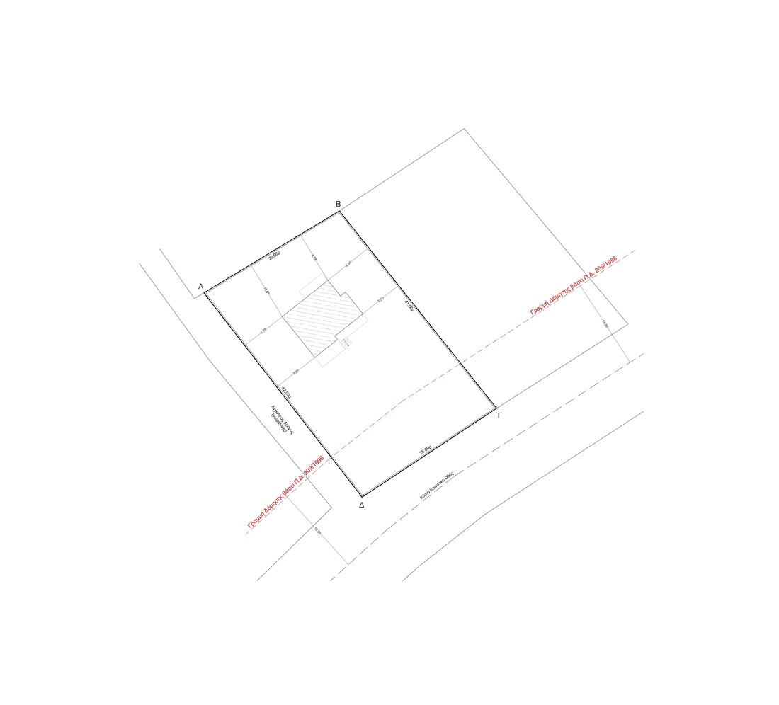

arxiparalias Δημοσιεύτηκε Φεβρουάριος 8 , 2016 Share Δημοσιεύτηκε Φεβρουάριος 8 , 2016 Γεια σας, Θέλω να ρωτήσω κάτι...Σύμφωνα με την εγκύκλιο 33/2000 σε γήπεδα της παρ.1β του άρθρ.1 του ΠΔ/24-5-85 μπορεί να ληφθεί ως βάθος γηπέδου η διάσταση αυτού στην θέση που τοποθετείται υποχρεωτικά το κτίριο σύμφωνα με τις διατάξεις του ΠΔ 209/98 (υπεραστική συγκοινωνία) και να εφαρμοστούν οι μειωμένες αποστάσεις της παραγράφου 5ββ του άρθρου 1 του ΠΔ/24-5-85. Αρκεί να συντρέχουν οι προυποθέσεις του χρόνου δημιουργίας του γηπέδου. Έχω γήπεδο 1.500 τμ, εκτός σχεδίου προ του 62 με βάθος 42 μ κ πρόσωπο 39 μ σε Β' Εθνική οδό. Το κτίριο τοποθετείται υποχρεωτικά στα 30 μ από το όριο του δρόμου και στις υπόλοιπες πλευρές του στα 5 μ.(άρτιο κ οικοδομήσιμο κατά παρέκκλιση) Κανονικά η απόσταση από το πίσω όριο είναι 2,5 μ , επειδή όμως το βάθος είναι μεγαλύτερο από 35 μ το κτίριο τοποθετείται στα 5μ. Βάσει της εγκυκλίου όμως ως βάθος οικοπέδου μετριέται η υποχρεωτική απόσταση που τοποθετείται το κτίριο (42-30=12 μ<35 μ). Οπότε μπορεί να τοποθετηθεί στα 2,5 μ. Η άποψη της πολεοδομίας είναι ότι αυτό ισχύει μόνο για τα κατά κανόνα ενώ η άποψη μου είναι ότι μπορεί να ισχύει σε όλα αφού μιλάει ότι το βάθος του οικοπέδου μετράει από την υποχρεωτική θέση του κτιρίου. Αφού η εγκύκλιος δέχεται τα 15 μ. απόσταση από το όριο του γηπέδου να γίνουν 2,5 μ. πόσο μάλλον τα 5μ να γίνουν 2,5 μ. Υπάρχει καμία άλλη εγκύκλιος που να το διευκρινίζει; Ευχαριστώ Link to comment Share on other sites More sharing options...

arxiparalias Δημοσιεύτηκε Μάιος 27 , 2016 Συγγραφέας Share Δημοσιεύτηκε Μάιος 27 , 2016 Γεια σας, έχω γήπεδο εκτός σχεδίου άρτιο και οικοδομήσιμο κατά παρέκκλιση ως προ του 64, με πρόσωπο σε Β' εθνική οδό. Από την απέναντι πλευρά του εθνικού δρόμου διέρχεται αγροτικός δρόμος. Εφαρμόζω την απόσταση των 45 μ από εθνική οδό και 5 μέτρα από τα υπόλοιπα όρια (και τον αγροτικό). Η πολεοδομία έχει τη γνώμη ότι πρέπει να εφαρμόσω το διάταγμα της υπεραστικής συγκοινωνίας και από τον αγροτικό δρόμο να κρατήσω απόσταση 15 μ. Γεγονός που δεν αναφέρεται πουθενά στο διάταγμα. Βέβαια κρατώντας τα 45μ από εθνικό και τα 15 από αγροτικό δεν χτίζεται... Βοήθεια συνάδελφοι!!!!!!!! Link to comment Share on other sites More sharing options...
Pavlos33 Δημοσιεύτηκε Μάιος 27 , 2016 Share Δημοσιεύτηκε Μάιος 27 , 2016 (edited) το πρόσωπο καθορίζει και τις απαιτούμενες πλάγιες αποστάσεις, ενώ το βάθος του γηπέδου θα καθορίσει την οπίσθια απόσταση. Ο αγροτικός δρόμος αποτελεί οπίσθιο όριο στη περίπτωσή σου. 5. Οι αποστάσεις του κτιρίου ορίζονται ως εξής: α) Από τα όρια του γηπέδου 15 μέτρα τουλάχιστον. β) Κατά παρέκκλιση των ανωτέρω: (...) ββ) Οι πλάγιες και οπίσθιες αποστάσεις των κατά παρέκκλιση αρτίων και οικοδομήσιμων γηπέδων της παρ.2 του παρόντος ορίζονται σε 2,50 μ. τουλάχιστον για τα γήπεδα της υποπερίπτωσης αα της περίπτωσης β και σε πέντε (5) μέτρα τουλάχιστον για τα γήπεδα της περίπτωσης α και των υποπεριπτώσεων ββ και γγ της περίπτωσης β. Για τα γήπεδα της περίπτώσης β οιαποστάσεις αυτές ισχύουν μόνον εφόσον τα μήκη προσώπου και βάθους του γηπέδου είναι μικρότερα των: 20 μ. για το πρόσωπο και 35 μ. για το βάθος για τα γήπεδα της υποπτερίπτ.αα της περίπτ.β, και 45 μ. για το πρόσωπο και 50 μ. για το βάθος για τα γήπεδα των υποπεριπτ.ββ, γγ της περίπτ.β. Οπότε αν έχει πρόσωπο πάνω από 45 μ. η απόσταση από τα πλάγια όρια θα είναι 15 μ και αν το βάθος του γηπέδου είναι πάνω από 50 μ θα αφήσεις και από το πίσω όριο 15 μ. Αν το βάθος ε΄ναι μικρότερο των 50 μ θα αφήσεις 5 μ από το οπίσθιο όριο. Edited Μάιος 27 , 2016 by Pavlos33 1 Link to comment Share on other sites More sharing options...
arxiparalias Δημοσιεύτηκε Μάιος 29 , 2016 Συγγραφέας Share Δημοσιεύτηκε Μάιος 29 , 2016 Βάσει παρέκκλισης πάω στα 5 μ έτσι και αλλιώς. Το θέμα είναι ότι μου ζητάει να πάω στα 15 μ από τον αγροτικό δρόμο , πράγμα που δεν αναφέρεται πουθενά...Το διάταγμα της υπεραστικής συγκοινωνίας δεν αναφέρει πουθενά αγροτικούς δρόμους. Σημειωτέον έχω βεβαίωση του Δήμου ότι είναι αγροτικός δρόμος μετά του 1923( δηλαδή δεν μπορεί να γίνει κοινοτικός/δημοτικός) Link to comment Share on other sites More sharing options...
Pavlos33 Δημοσιεύτηκε Μάιος 29 , 2016 Share Δημοσιεύτηκε Μάιος 29 , 2016 Διάβασε προσεκτικά τι σου γράφω και δώσε μας διάσταση προσώπου στην εθνική οδό και βάθος γηπέδου. Link to comment Share on other sites More sharing options...
arxiparalias Δημοσιεύτηκε Μάιος 30 , 2016 Συγγραφέας Share Δημοσιεύτηκε Μάιος 30 , 2016 Έχω 39 μ πρόσωπο και βάθος 43 μ. Άρα πάω στα 5 μ. Link to comment Share on other sites More sharing options...
Pavlos33 Δημοσιεύτηκε Μάιος 30 , 2016 Share Δημοσιεύτηκε Μάιος 30 , 2016 Ακριβώς. 5 μ. απόσταση από πλάγια όρια και από το οπίσθιο όριο. Δεν έχει δίκιο η υπηρεσία να ζητά απόσταση 15 μ, από τον αγροτικό δρόμο. Σχετική και η εγκύκλιος 104/86 Link to comment Share on other sites More sharing options...
