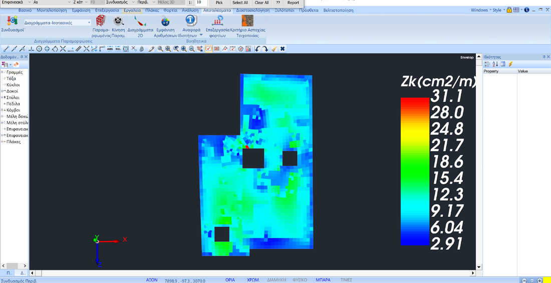

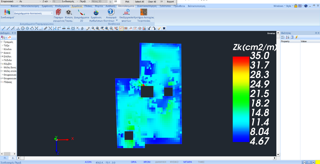

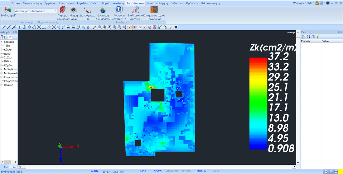

Κατόπιν τρεξίματος ανάλυσης με διαφορετικά σενάρια παραδοχών σταθεράς ελατηρίου εδάφους και πάχους κοιτόστρωσης
As κάτω οπλισμού κατά την z διεύθυνση:
Πάχος radier = 100cm
Ks=0.22 MPa/cm
Πάχος radier = 90cm
Ks=0.20 MPa/cm
Πάχος radier = 90cm
Ks=0.45 MPa/cm

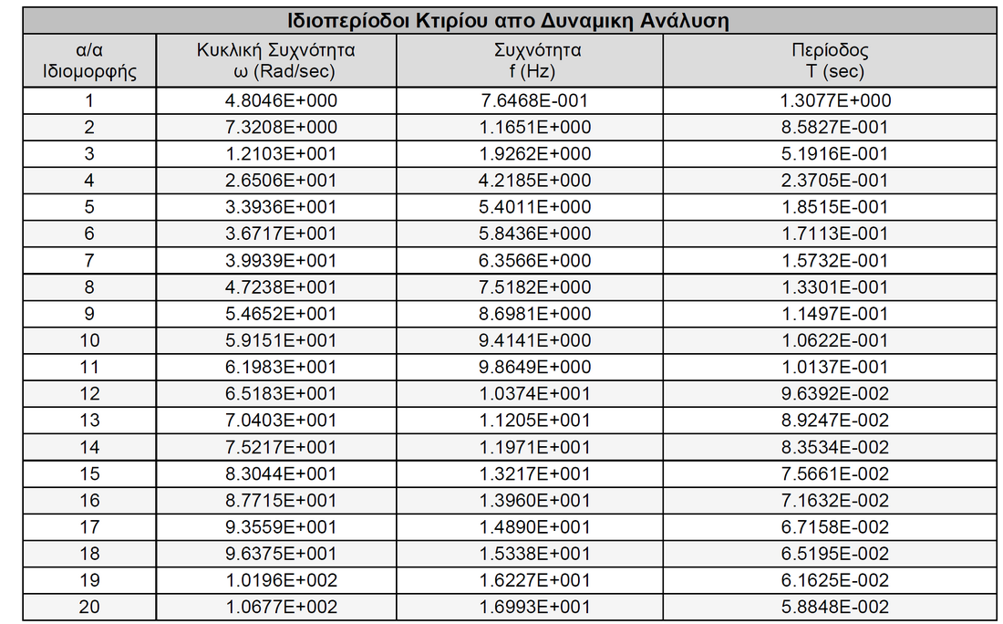

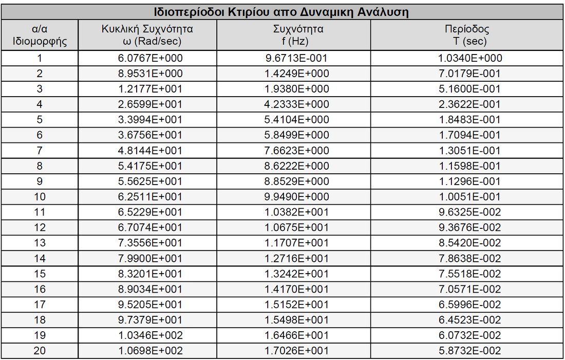

Ιδιοπερίοδοι για Ks=0.20 MPa/cm
Ιδιοπερίοδοι για Ks=0.45 MPa/cm
Όσο "σκληραίνει" το έδαφος αυξάνεται η απαίτηση για οπλισμό τόσο στην κοιτόστρωση όσο και στην ανωδομή

Λογικό δεν είναι? Σε κάθε περίπτωση η επίλυση με "πακτωμένη" κατασκευή δίνει μεγαλύτερα εντατικά απο όταν έχουμε "ελατήρια" στην θεμελίωση

Τον δυσμενέστερο οπλισμό (και) στην κοιτόστρωση μου τον δίνουν τα σενάρια με Ks=0.45 MPa/cm.
Όπλιση Φ16/12 υπερκαλύπτει πάνω από 85% του radier πάνω κάτω και στις δύο διευθύνσεις.
Θα κάνω και μια δοκιμή με πάχος 80cm, και το μεγάλο Ks διότι αυτό είναι που μου δίνει τις μεγαλύτερες αντιδράσεις.
