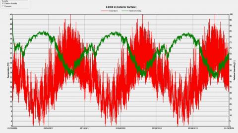

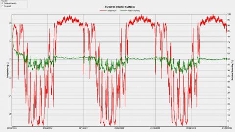

Ροδοπουλος Δημοσιεύτηκε June 10, 2016 at 06:28 μμ Συγγραφέας Δημοσιεύτηκε June 10, 2016 at 06:28 μμ Πάλι δεν βλέπω πρόβλημα (αν και τα αποτελέσματα είναι οριακά) Το καλοκαίρι: όσο μικραίνει το πάχος EPS είναι καλύτερα τα αποτελέσματα απο 97% πήγε 76%. Αν αυξήσω το πάχος EPS από 20 σε 30mm έχω υγροποίηση! Πιστεύω ότι οι συντελεστές είναι σωστοί. απλό έτσι δεν είναι?

zxgr Δημοσιεύτηκε June 12, 2016 at 01:48 μμ Δημοσιεύτηκε June 12, 2016 at 01:48 μμ Πάλι δεν βλέπω πρόβλημα (αν και τα αποτελέσματα είναι οριακά) Το καλοκαίρι: όσο μικραίνει το πάχος EPS είναι καλύτερα τα αποτελέσματα απο 97% πήγε 76%. Αν αυξήσω το πάχος EPS από 20 σε 30mm έχω υγροποίηση! Πιστεύω ότι οι συντελεστές είναι σωστοί. ξανα δες τις παραδοχες σου εξωτερικη θερμοκρασια 40 με σχετικη υγρασια 87% σημαίνει μη αναπνευσιμο αερα στην ελλαδα το πολυ η υγρασια να ειναι 40% 1

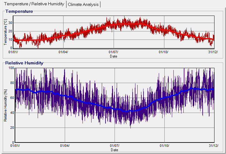

Ροδοπουλος Δημοσιεύτηκε June 12, 2016 at 02:03 μμ Συγγραφέας Δημοσιεύτηκε June 12, 2016 at 02:03 μμ (edited) ξανα δες τις παραδοχες σου εξωτερικη θερμοκρασια 40 με σχετικη υγρασια 87% σημαίνει μη αναπνευσιμο αερα στην ελλαδα το πολυ η υγρασια να ειναι 40% κάνετε τρομερό λάθος. Η Ελλάδα λόγω κλίματος και πολλών παραθαλάσσιων πόλεων έχει μέση τιμή σχετικής υγρασίας >60%. Οσον αφορά την θερμοκρασία + σχετική υγρασία πολλά μέρη το καλοκαίρι έχουν μη αναπνευσιμο αερα. Ακόμα και η Αθήνα έχει τις παρακάτω συνθήκες υγρασίας και θερμοκρασίας σε διάστημα ενός έτους Edited June 12, 2016 at 02:42 μμ by Ροδοπουλος

zxgr Δημοσιεύτηκε June 12, 2016 at 02:38 μμ Δημοσιεύτηκε June 12, 2016 at 02:38 μμ (edited) Τιμή 40 βαθμοί 87% υγρασία δεν εμφανίζεται καν στους ψυχρομετρικους χάρτες Στα παραθαλάσσια μέρη όταν έχω το μεσημέρι καλοκαιριού 50% υγρασία η θερμοκρασία είναι σίγουρα κάτω από 40 Edited June 12, 2016 at 02:42 μμ by zxgr 1

Ροδοπουλος Δημοσιεύτηκε June 12, 2016 at 02:41 μμ Συγγραφέας Δημοσιεύτηκε June 12, 2016 at 02:41 μμ Τιμή 40 βαθμοί 87% υγρασία δεν εμφανίζεται καν στους ψυχρομετρικους χάρτες τι σχέση έχουν οι ψυχρομετρικοί χάρτες με το περιβάλλον? Οι ψυχρομετρικοί χάρτες μας δίνουν κορεσμένες καταστάσεις και τίποτα παραπάνω και δεν εμπεριέχουν αδρανειακά φαινόμενα υγροθερμίας.
