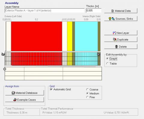

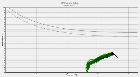

Ροδοπουλος Δημοσιεύτηκε June 14, 2016 at 10:59 πμ Συγγραφέας Δημοσιεύτηκε June 14, 2016 at 10:59 πμ ακόμα και με ερμητικά κλειστή την ντουλάπα δεν θα έχεις κανένα πρόβλημα !!!! . Το έλυσα με Wufi το οποίο την δωρεάν έκδοση μπορείς να κατεβάσεις και εσύ. 1

Myiannis Δημοσιεύτηκε June 16, 2016 at 07:19 πμ Δημοσιεύτηκε June 16, 2016 at 07:19 πμ Ευχαριστώ για το χρόνο που αφιερώνετε. Εάν είναι εύκολο ήταν χρήσιμο να γίνει μία προσομοίωση για δύο κλασικά συστήματα που εφαρμόζουν (ίσως αυθαίρετα) οι γυψοσανιδάδες απ όσο έχω δει κατα κόρον. 1) καινούριος εξωτερικός τοίχος: διπλή γυψοσανίδα μέσα (=25mm) | κενό διάστημα 75mm μέσα στο οποίο βάζουν πετροβάμβακα 50mm | μονή γυψοσανίδα (=12,5mm) απέξω με λεπτό επίχρισμα (πχ http://durostick.gr/index.php?option=com_virtuemart&Itemid=484&lang=el&vmcchk=1&Itemid=484) 2) Εσωτερική θερμομόνωση: εσωτερικά από την οποιαδήποτε (χωρίς μελέτη!) τοιχοποιία τοποθετείται αποστάτης 50-75mm μέσα στον οποίο βάζουν πετροβάμβακα 50mm και μετά απλή γυψοσανίδα, η οποία σπατουλάρεται και βάφεται. Ο πετροβάμβακας 50mm προωθείται ως κορυφαία μόνωση που θα λύσει όλα τα προβλήματα (και θεωρώ ότι είναι πολύ καλή μόνωση), όμως τι θα συμβεί με τις θερμομονωτικές (τουλάχιστον) ιδιότητές του εάν υπάρξει αυξημένη υγρασία στο διάκενο που τον τοποθετούν..? Γιαυτό θα ήταν χρήσιμη μία προσομοίωση πιστεύω σαν παράδειγμα για να δούμε αν όντως είναι ασφαλής επιλογή.
Ροδοπουλος Δημοσιεύτηκε June 16, 2016 at 08:46 πμ Συγγραφέας Δημοσιεύτηκε June 16, 2016 at 08:46 πμ Περιοχή ? προσανατολισμός? εσωτερικός ή εξωτερικός τοίχος? συνθήκες υγρομετρίας πχ κουζίνα, μπάνιο, υπνοδωμάτιο, κλπ, βαφές με ή χωρίς ανακλαστικότητα? Επίσης συγνώμη που στο λέω αλλά το προϊόν που αναφέρεις είναι πιστοποιημένο για σύστημα ETAG 004 και δεν επιτρέπεται η χρήση του σε γυψοσανίδα. Στην περίπτωση γυψοσανίδας εξωτερικού χώρου υποχρεωτική επιλογή εφόσον πληρούνται οι προϋποθέσεις

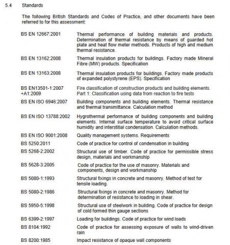

Ροδοπουλος Δημοσιεύτηκε June 17, 2016 at 11:18 πμ Συγγραφέας Δημοσιεύτηκε June 17, 2016 at 11:18 πμ και επειδή ο ΚΕΝΑΚ μας αραδιάζει πολλά ΕΝ που έχει παρανόμως ονομάσει ΕΛΟΤ ΕΝ (ο ΕΛΟΤ δεν τα γνωρίζει καν, α ρε μηνύσεις που πρέπει να πέσουν) διαβάστε μπας και καταλάβουμε τίποτα παραπάνω, Υπόψιν ο ΚΕΝΑΚ είναι ΤΕΧΝΙΚΗ ΟΔΗΓΙΑ και όχι κανονισμός μελέτης, οπότε δεν μπορούμε να ζητήσουμε ευθύνες!!!! BS EN ISO 06946-2007 (2008).pdf 1

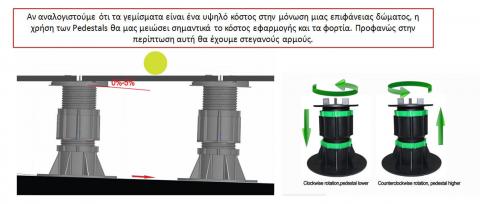

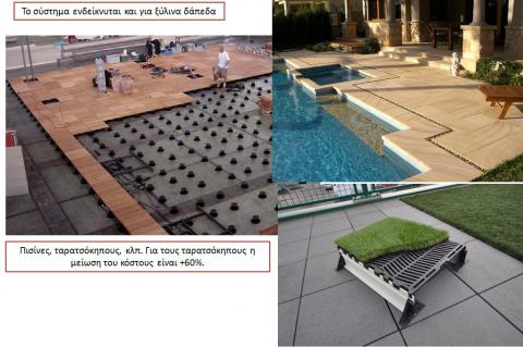

Ροδοπουλος Δημοσιεύτηκε June 29, 2016 at 12:23 μμ Συγγραφέας Δημοσιεύτηκε June 29, 2016 at 12:23 μμ (edited) Ας ξεχάσουμε τα γεμίσματα στα δώματα, τις αστοχίες, τα σοβατεπί, τις κόλλες πλακιδίων, τις συμπυκνώσεις υδρατμών και τα μη προσβάσιμα στοιχεία, επειδή μας αρέσει να το παίζουμε λογιστές το κόστος ξεκινάει απο τα 4 δολλάρια το κομμάτι και φτάνει (τα περιστρεφόμενα στα 10 δολλάρια το κομμάτι) και 6 δολάρια το τμ για το ρολό. Οι τιμές για αμερικάνικη ποιότητα. Βουλγαρία υπολογίστε έκπτωση 40%. Τιμές λιανικής!!!!!! Edited June 29, 2016 at 12:35 μμ by Ροδοπουλος

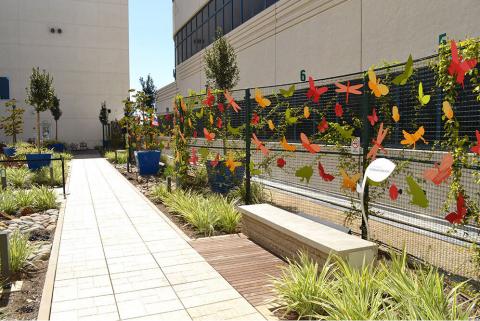

Ροδοπουλος Δημοσιεύτηκε June 29, 2016 at 12:33 μμ Συγγραφέας Δημοσιεύτηκε June 29, 2016 at 12:33 μμ Ταρατσόκηπος Νοσοκομείο Παίδων στην Καλιφόρνια με pedestals. Επιφάνεια 1000 τμ, χρόνος κατασκευής 17 ημέρες, τελικό κόστος ανα τμ 72 δολλάρια μαζί με την υγρομόνωση, θερμομόνωση, κανάλια απορροής, φύτευση. Στην Ελλάδα φτιάξαμε κάτι αντίστοιχο με 120Ε το τμ και αστόχησε σε 2 χρόνια.
