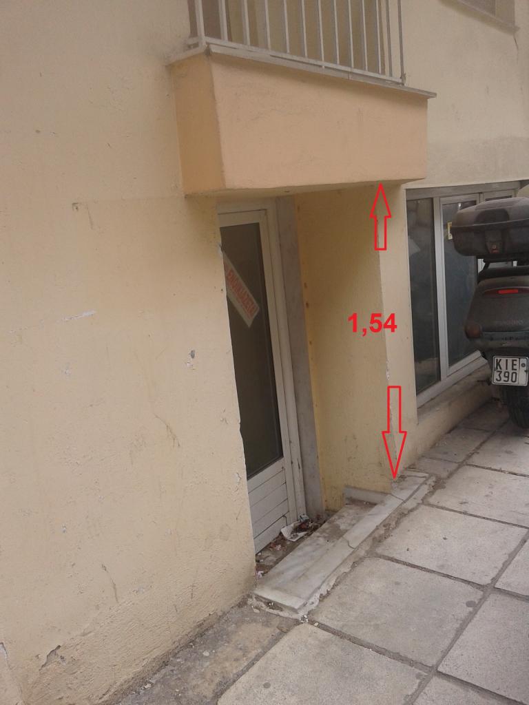

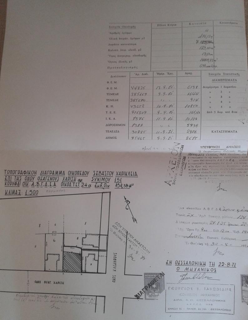

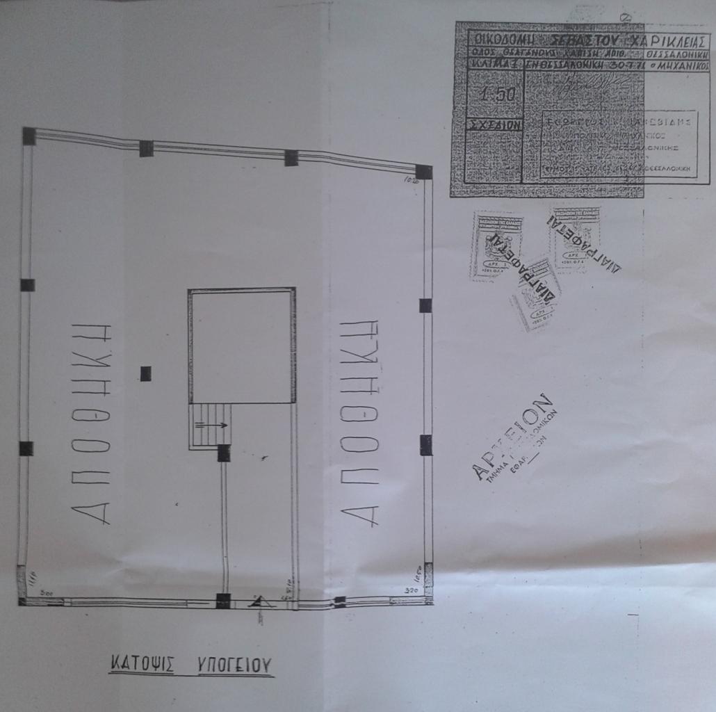

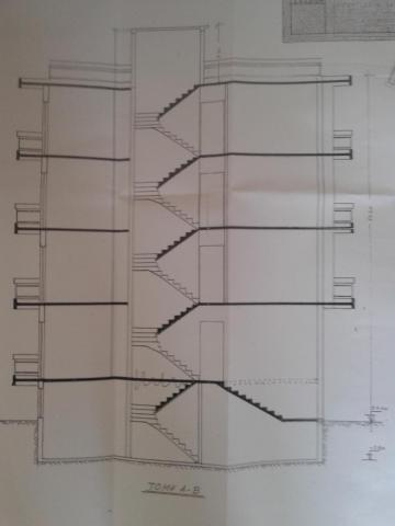

zio7 Δημοσιεύτηκε April 2, 2016 at 10:12 μμ Δημοσιεύτηκε April 2, 2016 at 10:12 μμ (edited) Επειδή δεν πολυασχολούμε με βιοτεχνικά κτίρια θέλω άποψη για την άδεια βιοτεχνίας ρούχων με συνολική ισχύ 6KW που θέλω να βγάλω. Η χρήση γης είναι γενικής κατοικίας οπότε λογικά επιτρέπεται. Το Πρόβλημα είναι με το αν είναι χώρος ΚΧ. Ανεβάζω όλα τα στοιχεία της πολεοδομίας. Επίσης ανεβάζω και μια φωτογραφία απο την τελική έξοδο που έχει πόρτα 1,00x1,85μ αλλά μετά έχει δύο σκαλοπάτια και το τελικό ύψος εξόδου είναι 1,54. Θα έχει κάποιο θέμα στο βιομηχανίας ή στην πυροσβεστική? Τέλος στον χώρο έχει γίνει νομιμοποίηση του WC. Μικρογραφίες Συνημμένων Edited April 3, 2016 at 12:00 πμ by zio7

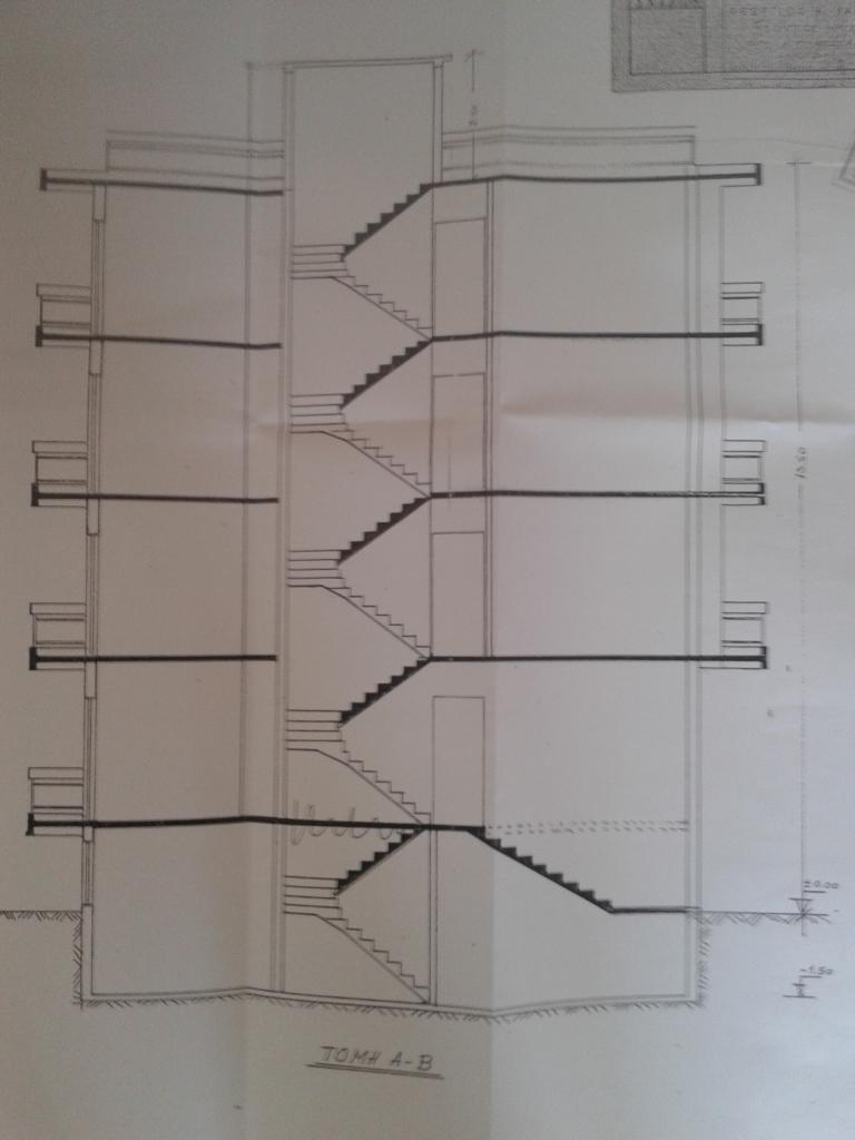

Pavlos33 Δημοσιεύτηκε April 3, 2016 at 07:04 πμ Δημοσιεύτηκε April 3, 2016 at 07:04 πμ Εποπτικά και μόνο εκφράζω αμφιβολία για το αν ο χώρος μπορεί να αδειοδοτηθεί ως χώρος κύριας χρήσης, αφού στην άδεια φαίνεται ως αποθήκη (χώρος Β.Χ). Δεν γνωρίζουμε αν αυτός ο χώρος πληροί τα κριτήρια κτιριοδομικού κανονισμού (φυσικός φωτισμός-αερισμός) κλπ. Αυτό με το ύψος της πόρτας είναι ένα αρνητικό. Θα χρειαστείς συνεργασία με πολιτικό μηχανικό ή αρχιτέκτονα για τον έλεγχο του χώρου. Η άδεια νομιμοποίησης αναγράφει το υπόγειο ως αποθήκη (μάλλον δεν έχει μετρήσει στο Σ.Δ). Αν θυμάμαι καλά τη νομοθεσία τα 6kw προσδιορίζουν επαγγελματικό εργαστήριο χαμηλής όχλησης.
GeorgeM Δημοσιεύτηκε April 3, 2016 at 07:24 πμ Δημοσιεύτηκε April 3, 2016 at 07:24 πμ Το Υπόγειο συνήθως δεν μετράει στο Συντελεστή Δόμησης ,είναι δε Βοηθητικός Χώρος. Επομένως κοιτάζουμε 1. Στο εγκεκριμένο διάγραμμα κάλυψης έχουν μετρήσει στο Σ.Δ. τα τετραγωνικά μέτρα του Υπογείου? 2.Αν τα τ.μ. έχουν μετρήσει τότε από Αποθήκη χρειάζεται σύμφωνα με το ΝΟΚ αλλαγή χρήσης ( Ρώτησε Πολιτικό Μηχανικό). 3.Αν τα τ.μ. δεν έχουν μετρήσει τότε η αλλαγή χρήσης μπορεί να γίνει αν υπάρχει υπόλοιπο συντελεστή δόμησης στο οικόπεδο και αφού εινα σύμφωνα με το ΝΟΚ . 4. Ακόμη πρέπει να ελέγξεις αν προβλέπεται στη σύσταση και στο κανονισμό της Οικοδομής η συγκεκριμένη χρήση ( και όχι μόνο από τις χρήσεις του Σχεδίου Πόλεως). 5. Μετά την Τακτοποίηση (Ν.4178/13) στο χώρο του Υπογείου σχετικά με τα WC ,θα μπορούσες να απευθυνθείς στο Μηχανικό που την έκανε και σίγουρα διαβάζοντας την Τεχνική Έκθεση το,Δελτίο.Δομικής Τρωτότητας η την Στατική Μελέτη και το έντυπο της περαίωσης θα είχες και άλλα στοιχεία για το τι μπορεί να γίνει.
Didonis Δημοσιεύτηκε April 3, 2016 at 11:40 πμ Δημοσιεύτηκε April 3, 2016 at 11:40 πμ (edited) Γενικά βλέπω κι εγω πρόβλημα το να δωθεί βεβαίωση για ΚΧ ως έχει (με τα δεδομένα που έχουμε) Είναι με διατάξεις προ του ΓΟΚ73 και ήταν η εποχή που "έπαιζαν" με τα ημ/υπόγειο που τα έκαναν καταστήματα σε μερικές περιπτώσεις. (σαν το βίτσιο του ΓΟΚ85 με τους ημ/υπαιθριους χώρους) Αρα 99% δεν έχει προσμετρήσει στο ΣΔ του κτιρίου 99%% δεν υπάρχει υπόλοιπο Συντελεστής Δόμησης για να το νομιμοποιήσει 90% και να υπήρχε υπόλοιπο οι συνιδιοκτήτες δεν θα έδιναν το οκ Ακόμα και αυτό το 1% να ισχύει το πρόβλημα της πόρτας (Η=1.55) δεν είναι αποδεκτό για αλλαγή χρήσης με άδεια νομιμοποίησης. Μόνη ελπίδα για το ζήτημα της κοντής κεντρικής εισόδου να μπορεί να οριστεί άλλη κεντρική είσοδος απο το κεντρικό κλιμ/σιο και αυτο υπό όρους και προυποθέσεις που δεν ξέρω Συνήθως υπόγεια σαν αυτά στονπίσω ακάλυπτο με διαφορές στις στάθμες του ακαλύπτου εκεί ειναι ως ισόγειο (σχεδόν) οπότε η μόνη λύση (αν υπάρχει) είναι να τσεκάρεις αν μπορεί τμήμα του (πχ το πίσω προς ακάλυπτο) ή όλο στις διατάξεις του 4178 για αλλαγή χρήσης. Θα πρέπει όμως να αποδείξει ότι είχε προ του 2011 χρήση ως ΚΧ (πχ επίσημα ενοικιοστάσια με κατάλληλη χρήση κλπ).. εδιτ ενημέρωσε τον πελάτη σου και για την επισήμανση που έκανε ο Γιώργος Μ να τσεκάρει τον κανονισμό. Να το γράφει ρητά επιτρεπτή η χρήση που θες είναι σχεδόν απίθανο .... αλλά να μη γράφει ρητά απαγορευτικό για την χρήση που θέλει οπως κατα κανόνα έχουν οι κανονισμοί Edited April 3, 2016 at 11:45 πμ by Didonis

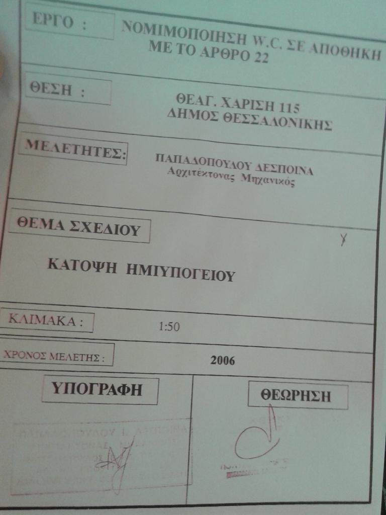

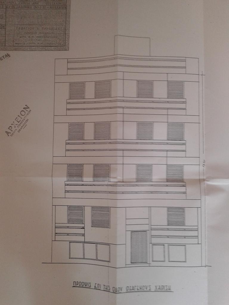

yo4 Δημοσιεύτηκε April 4, 2016 at 07:07 πμ Δημοσιεύτηκε April 4, 2016 at 07:07 πμ (edited) Καλό θα είναι να βρεις και άλλα στοιχεία από το φάκελο της νομιμοποίησης του w.c. και κυρίως την κάτοψη. Η νομίμοποίηση έχει γίνει με το άρθρο 22 του ΓΟΚ '85, οπότε από τις φωτογραφίες των σχεδίων που έχεις ανεβάσει καταλαβαίνω ότι ψάχνεις μια κάτοψη με χρονολογία 2006, πέρα από εκείνην της οικοδομικής άδειας (1971). Επίσης στην αρχική άδεια, στις αποθήκες μπορούσες να μπεις μόνο μέσω του κλιμακοστασίου και όχι από το δρόμο, όπου στην πραγματικότητα ανοίχτηκαν από μία πόρτα σε κάθε αποθήκη. Άρα υπάχει και αλλαγή στην όψη. Κατά τη γνώμη μου, όλα αυτά θα πρέπει να τα εξετάσει ο μηχανικός που θα αποφανθεί για τη νομιμότητα του χώρου και να δώσει τη βεβαίωση ΚΧ. Edited April 4, 2016 at 07:19 πμ by yo4
