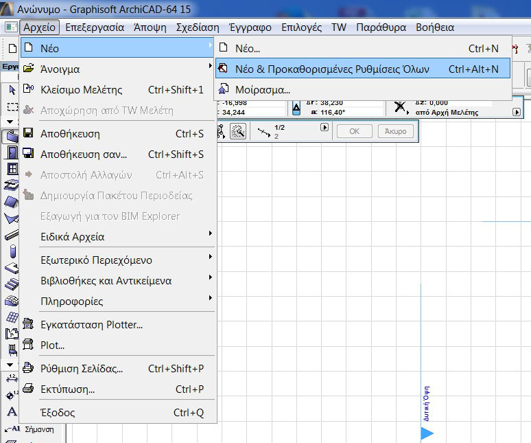

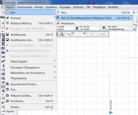

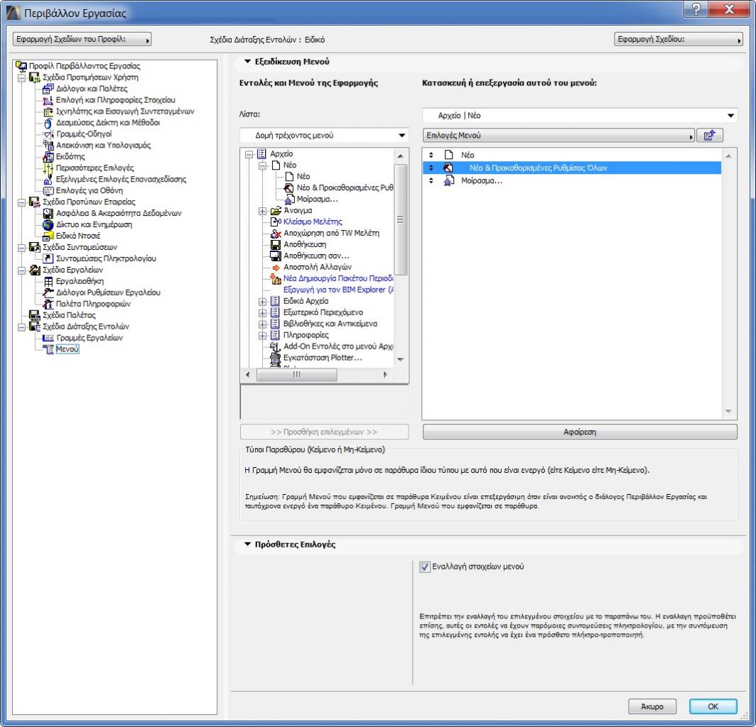

kan62 Δημοσιεύτηκε February 11, 2016 at 03:15 μμ Δημοσιεύτηκε February 11, 2016 at 03:15 μμ Βέβαια στην έκδοση 13 δεν έχει επιλογή new and reset all Εκεί είναι αλλά δεν το βλέπεις. Δοκίμασε να τροποποιήσεις το μενού ξετσεκάροντας το "εναλλαγή" στην πρώτη εικόνα ή χρησιμοποίησε τις συντομογραφίες της δεύτερης ...
jbosdas Δημοσιεύτηκε February 12, 2016 at 09:54 πμ Δημοσιεύτηκε February 12, 2016 at 09:54 πμ (edited) Σχωρνα με για την επιμονή αλλά... σιγουρα δεν υπάρχει η επιλογή; ή απλά δεν την βλέπεις; η επιλογή new &reset all δεν εμφανίζεται αν δεν εχεις πατημένο το alt (σε mac. Σε win νομίζω ειναι το ctrl) (click @ photo) (τωρα ειδα το ποστ σου kan.... ) Edited February 12, 2016 at 11:39 πμ by jbosdas
themoiko Δημοσιεύτηκε February 12, 2016 at 11:11 πμ Δημοσιεύτηκε February 12, 2016 at 11:11 πμ Ναι έχετε δίκιο υπάρχει η επιλογή απλά δεν ήταν στο dropdown list του menu και δεν το έβρισκα. Το πρόσθεσα με τις οδηγίες του ΚΑΝ62 και δοκίμασα μήπως αλλάζει κάτι χωρίς όμως αποτέλεσμα. Το μόνο που έκανε διαφορά είναι το figure tool με το οποίο στην εκτύπωση δεν υπάρχει πρόβλημα αλλά στο save as pdf παραμένει το ίδιο. thanks και πάλι για τη βοήθεια

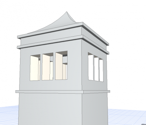

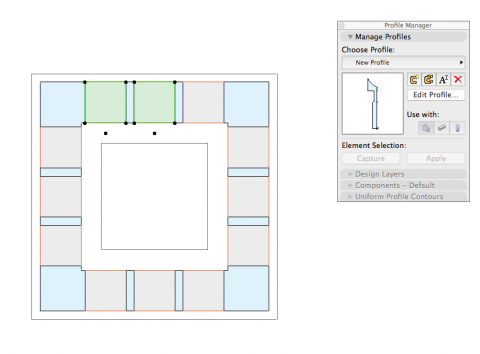

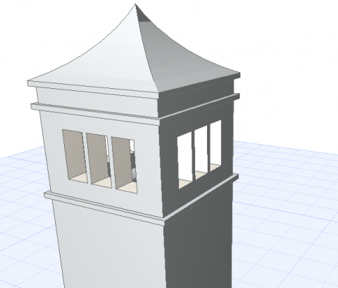

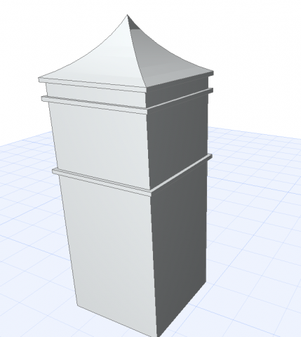

jbosdas Δημοσιεύτηκε February 12, 2016 at 12:11 μμ Δημοσιεύτηκε February 12, 2016 at 12:11 μμ (edited) (το έφτιαξα πρόσφατα κ το ανεβάζω για τους πιο νέους) Πως θα φτιάχνατε αυτήν την καμινάδα σε 3d? Edited February 12, 2016 at 12:13 μμ by jbosdas
agreas Δημοσιεύτηκε February 12, 2016 at 12:25 μμ Δημοσιεύτηκε February 12, 2016 at 12:25 μμ Τι εννοείς; Με ποιο εργαλείο;

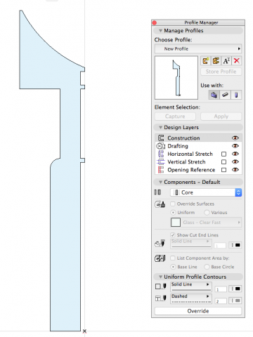

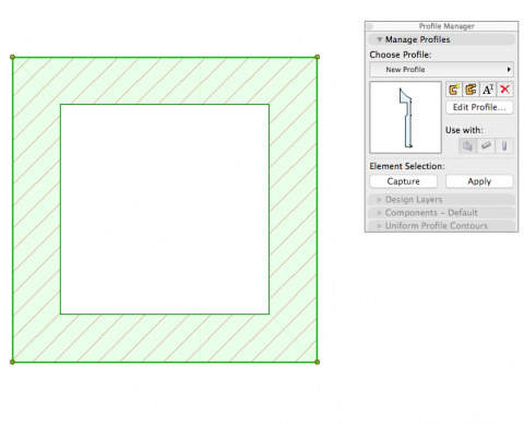

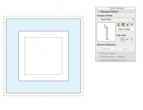

jbosdas Δημοσιεύτηκε February 12, 2016 at 12:32 μμ Δημοσιεύτηκε February 12, 2016 at 12:32 μμ (edited) φυσικά με το εργαλειο profile manager! Σχεδιάζω την τομή της καμινάδας, αποθηκευω. Σχεδιάζω 4 τοιχους στην κατοψη, επιλέγω την διατομή της καμινάδας που εφτιαξα στον profile manager κ την εφαρμόζω στους τοιχους. Εχει προκύψει το προφίλ της καμινάδας. Τα κενά τα φτιάχνω με παράθυρα, με κενά παραθυρων πιο σωστά.... ετοιμο! Edited February 12, 2016 at 12:34 μμ by jbosdas 3
agreas Δημοσιεύτηκε February 12, 2016 at 12:33 μμ Δημοσιεύτηκε February 12, 2016 at 12:33 μμ Ωραίος! Αν και θα το έστηνα με morph...Λόγω συνήθειας βέβαια...
jbosdas Δημοσιεύτηκε February 12, 2016 at 12:44 μμ Δημοσιεύτηκε February 12, 2016 at 12:44 μμ δεν με εχει κερδίσει το morph... δεν επεξεργάζεται ευκολα. θελει βελτίωση πιστευω... Ασε που σκεφτομαι πως θα το φτιαχνες με το morph...
agreas Δημοσιεύτηκε February 12, 2016 at 12:53 μμ Δημοσιεύτηκε February 12, 2016 at 12:53 μμ Νομίζω βγαίνει! Ενδεχομένως να μην το έχεις χρησιμοποιήσει πολύ - εαν του δώσεις λίγο χρόνο και εξοικειωθείς λίγο μαζί του συνδυαστικά με τα boolean operations θα το λατρέψεις!
