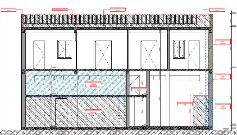

dimidomo Δημοσιεύτηκε Νοέμβριος 8 , 2018 Δημοσιεύτηκε Νοέμβριος 8 , 2018 Καλημέρα Όταν έχουμε μια τομή σε 1/50 και πρέπει μετά να την βάλουμε στο Διάγραμμα Δόμησης σε 1/100 πως αντιμετωπίζετε το γεγονός ότι όλο το σχέδιο έχει μπει στην σωστή κλίμακα αλλά τα γράμματα συνεχίζουν να είναι μεγάλα; Εννοώ ότι αν πχ μέγεθος των γραμμάτων είναι πχ στην 1/50 2mm στην 1/100 πάλι είναι 2mm αλλά τώρα λόγο της αλλαγής κλίμακας φαίνονται μεγάλα.
Panos_ Δημοσιεύτηκε Νοέμβριος 8 , 2018 Δημοσιεύτηκε Νοέμβριος 8 , 2018 Δημιουργείς καινούρια view, αλλάζεις την κλίμακα σε 1/100 και περνάς την καινούρια view στο layout του διαγρ. δόμησης.
dimidomo Δημοσιεύτηκε Νοέμβριος 8 , 2018 Δημοσιεύτηκε Νοέμβριος 8 , 2018 (edited) Μάλλον δεν ήμουν κατανοητός (τα έγραψα περίεργα)... αυτό ακριβώς κάνω. Η πρώτη φώτο είναι σε 1/50 και η δεύτερη σε 1/100 Αυτό που σκέφτηκα είναι να υπάρχουν διαφορετικά layer combinations με διαφορετικά layer όσον αφορά τα κείμενα και τα μεγέθη τους. Edited Νοέμβριος 8 , 2018 by dimidomo
bleo8onhs Δημοσιεύτηκε Νοέμβριος 8 , 2018 Δημοσιεύτηκε Νοέμβριος 8 , 2018 Αν πας στις ιδιότητες του κειμένου, έχει επιλογή αν το κείμενο θα επηρεάζεται από την κλίμακα ή όχι.
ispyridis Δημοσιεύτηκε Νοέμβριος 8 , 2018 Δημοσιεύτηκε Νοέμβριος 8 , 2018 Χρησιμοποίησε διαφορετικά Annotation Layers για κάθε κλίμακα και σώσε το κατάλληλο Layer στο κατάλληλο Layer Combination για το View που χρειάζεσαι. Ούτως ή άλλως δεν παρουσιάζεις τις ίδιες πληροφορίες.
