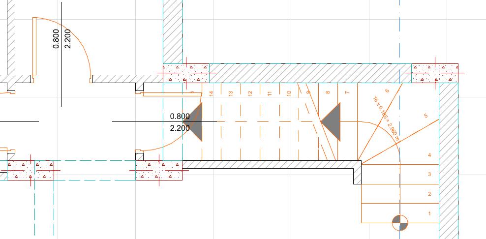

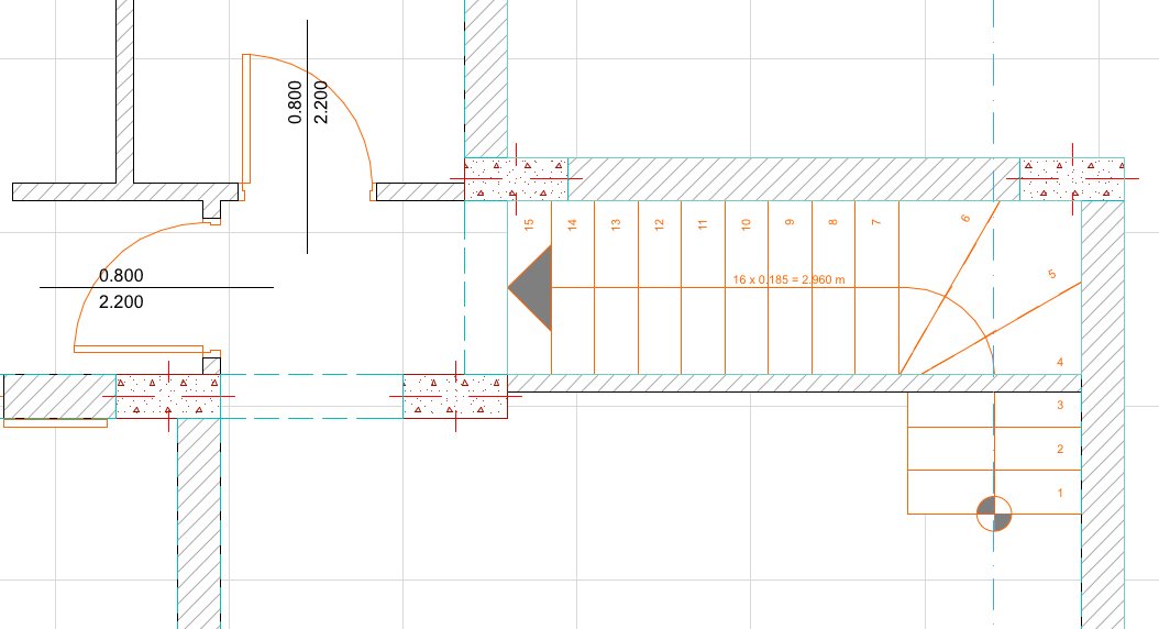

sunrize Δημοσιεύτηκε Μάρτιος 15 , 2010 Share Δημοσιεύτηκε Μάρτιος 15 , 2010 Καλημερα Εχω το εξης προβλημα : εχω μια σκαλα απο ισογειο σε οροφο(βλεπε φωτο) αλλα η οπη στην πλακα του οροφου ειναι μικροτερη απο την σκαλα, αυτο σημαινει οτι δεν θα επρεπε να φαινεται μερος της σκαλας που κρυβεται απο την πλακα οροφου, υπαρχει καποιος αλλος τροπος να το διορθωσω αυτο χωρις να πειραξω τη γραμμη διακοπης και αυτο γιατι η γραμμη διακοπης θελω να φαινεται σε αυτο το σημειο που ειναι ηδη στο ισογειο ευχαριστω Link to comment Share on other sites More sharing options...
SIRADRAB Δημοσιεύτηκε Μάρτιος 15 , 2010 Share Δημοσιεύτηκε Μάρτιος 15 , 2010 1η λύση, θα πας στις ρυθμίσεις της πλάκας και θα βάλεις φόντο λευκό και όχι διαφανές που έχει τώρα. 2η, εναλλακτικά τα σκαλοπάτια που δεν πρέπει να φαίνονται ''σκεπασέτα'' με ένα λευκό φόντο ράντεξ. Link to comment Share on other sites More sharing options...
