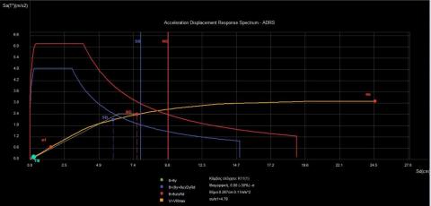

cvlengnr Δημοσιεύτηκε April 17, 2016 at 10:53 πμ Δημοσιεύτηκε April 17, 2016 at 10:53 πμ Τσεκάρω το FESPA σε ΚΑΝΕΠΕ ενισχύσεις και έχω μερικές απορίες. Αν κάποιος συνάδελφος το έχει δουλέψει θα εκτιμούσα κάποιες απαντήσεις. Πως λαμβάνεται υπ΄όψιν η κατηγορία σπουδαιότητας ? Είχε συζητηθεί και σε παλαιότερο θέμα, αλλα δεν είχε προκύψει σαφές συμπέρασμα Στο manual λέει ότι η σπουδαιότητα λαμβάνεται υπ όψιν μέσω των επιλεγμένων πιθανοτήτων υπέρβασης και ότι το γΙ πρέπει να μένει μονάδα στη σχέση ag=agR*γΙ*(TR/TLR)1/κ Δηλαδή σε σπουδαιότητα Σ2 θα λάβουμε πιθανότητα υπέρβασης 50% σε 50 έτη, ενώ σε σπουδαιότητα Σ3 10% για 50 έτη και αυτό τροποποιεί φυσικά το φάσμα. Στον ΚΑΝΕΠΕ δεν γίνεται αναφορά για γΙ και κατηγορίες σπουδαιότητας πάρα μόνο για στάθμες επιτελεστικότητας και πιθανότητες υπέρβασης εντός της ζωής του κτιρίου. Τελικά για Σ3 πρέπει να μείνει το γΙ μονάδα ή να γίνει 1,20 ????? Πως υπολογίζονται τα διαγράμματα Μ-Θ στα ενισχυμένα στοιχεία. Νομίζω ότι υπάρχει θέμα με τις ποιότητες των υλικών που λαμβάνει το πρόγραμμα. και το πώς συμμετέχουν τα παλαιά υλικά στον υπολογισμό Αν έχουμε πχ μια δοκό B160 StI και κάνουμε ένα μανδύα 10 εκ C20/25 με νέο οπλισμό B500C, βλέπω στο τεύχος ότι οι υπολογισμοί γίνονται με αντοχή σκυροδέματος 20Mpa και χάλυβα 500MPa Δηλαδή ενώ το νέο υλικό είναι ένα μικρό ποσοστό της συνολικής διατομής, το πρόγραμμα λαμβάνει όλη τη διατομή με τις παραμέτρους των προστιθέμενων υλικών.Δεν είναι ιδιαίτερα ευμενές να θεωρούμε ολόκληρη τη διατομή του ενισχυμένου στοιχείου ότι έχει το νέο υλικό, ειδικά όταν η αστοχία οφείλεται στη θλίψη του σκυροδέματος ? Επίσης στους ενισχυόμενους στύλους μπορούμε να δώσουμε τον υφιστάμενο οπλισμό εσωτερικά του νέου, αλλα πάλι υπάρχει το πρόβλημα της ποιότητας των υλικών που είναι διαφορετική. Σε δοκούς όμως δεν υπάρχει δυνατότητα να περιγραφεί ο παλιός οπλισμός άλλα ούτε να περιγραφούν οι διαφορετικές ποιότητες των υλικών. Αν δε κάνω λάθος ο ΚΑΝΕΠΕ δεν ορίζει πως υπολογίζονται τα Μ-Θ σε διατομές με 2 ποιότητες υλικών. Στην 7.2 μιλά για υφιστάμενα και νέα στοιχεία ενώ στην 7.3 για υφιστάμενα με βλάβες. Με τα ενισχυμένα τι γίνεται ? Πως ερμηνεύονται τα διαγράμματα απαίτησης - ικανότητας ? Αν καταλαβαίνω σωστά αυτά που λέει το manual η κατακόρυφη μεγάλη γραμμή δείχνει την ικανότητα του φορέα και η κουκίδα δείχνει την απαίτηση. Aν λοιπόν η κουκίδα είναι αριστερά της κατακόρυφης γραμμής τοτε είμαστε ΟΚ Ομως η κουκίδα δεν θα έπρεπε να βρίσκεται στην τομή του φάσματος με την καμπύλη αντίστασης του κτιρίου ? Πως γίνεται να είναι σε διαφορετικό σημείο ? (δείτε και την εικόνα)
