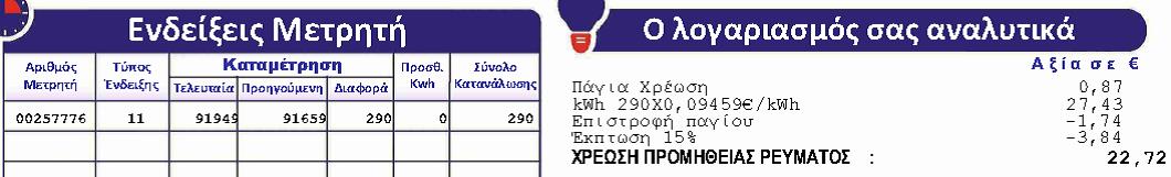

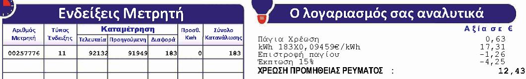

vpafi09, καθώς βλέπεις έχω συμπληρώσει το προηγούμενο μήνυμα.
Ορίστε και δυο παραδείγματα δικών μου λογαριασμών και το παράδειγμα της ΔΕΗ για Γ1.
Στα δικά μου, η πρώτη περίοδος (1ο δίμηνο) είναι 69 ημέρες (187 kWh) και η 2η (2ο δίμηνο) 50 ημέρες (290 kWh).
Ούτε στα δικά μου ούτε και στης ΔΕΗ κάνει αναγωγή στο τετράμηνο για τις χρεώσεις κλιμακίου. Αναγωγή κάνει στο πάγιο (69/120, 50/120, 120/120).
