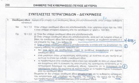

ΚΑΝΑ Δημοσιεύτηκε May 26, 2016 at 06:50 πμ Δημοσιεύτηκε May 26, 2016 at 06:50 πμ (edited) Οι 14 Ο.Α αναφέρονται σε εκτός σχεδίου (σχεδόν) ενιαία περιοχή και έκταση Μετά από καταγγελία πολίτη για αυθαίρετες κατασκευές αρχικά η ΥΔΟΜ μετά αυτοψία (ενός Υπαλλήλου της- λόγω ελλείψεων) απαντά στον εισαγγελέα ότι δεν διαπίστωσε αυθαιρεσίες (αναφερόμενη ουσιαστικά στην σύμπτωση του αριθμού κτισμάτων που αναφέρονταν οι 14 Ο.Α και των υπαρχόντων -αφού από μόνος του ένας υπάλληλος δεν μπορούσε να προβεί σε ακριβείς καταμετρήσεις διαστάσεων αποστάσεων ) Ο Εισαγγελέας με δεύτερο έγγραφο του ξαναζητά νέα αυτοψία Στην νέα αυτοψία διαπιστώνονται διαφορές διαστάσεων κτισμάτων και η μη ύπαρξη δρόμων Η ΥΔΟΜ αποστέλλει την έκθεση αυτοψίας μετά από καθυστέρηση και λόγω του πλήθους των ιδιοκτητών και λόγω του αγνώστου των διευθύνσεων τους Άμεσα μετά η ΥΔΟΜ ανακαλεί και όλες τις παραπάνω άδειες Ακολουθεί ποινική δίωξη 3 υπαλλήλων της για πλημμελείς ενέργειες και καθυστερήσεις Αποτέλεσμα καταδικάζονται οι μεν 2 σε 22 και ο 1 σε 15 μήνες φυλάκιση Δίκια ή άδικα -τα ερωτήματα πολλά !! μεταξύ αυτών και το εξής Καλώς ή κακώς ανακάλεσε τις Ο.Α με δεδομένο ότι ισχύει ο 4178/13 που καταργεί κάθε αντίθετη διάταξη περί ψευδούς αποτύπωσης κλπ Ίσως πολλοί συν/φοι δεν κατάλαβαν κάτι που εξ' αρχής δεν τόνισα! Οι ανακλήσεις που αναφέρω δεν είναι παλιές αλλά περίπου πριν από ένα χρόνο οι δε καταδίκες έγιναν πριν 2 μήνες Edited May 27, 2016 at 10:33 πμ by terry

ΚΑΝΑ Δημοσιεύτηκε May 27, 2016 at 08:14 πμ Συγγραφέας Δημοσιεύτηκε May 27, 2016 at 08:14 πμ Έχω την γνώμη ότι οι επιβεβλημένες κατά Ν 4178 ενέργειες της θα έπρεπε να ήταν οι εξής 1. να συντάξει την εκθ αυτοψίας άμεσα (εξήγησα όμως και τους λόγους καθυστέρησης-ευνόητους κατ΄εμέ) 2. να περιμένει το πέρας του 30/ήμερο της ένστασης 3. εφόσον δεν υποβλήθηκε ένσταση (που από ότι ξέρω υποβλήθηκε στο ΣΥΠΟΘΑ) μέσα σε 15 ημέρες (άρθρο 23 παρ 3) να βεβαιώσει τα πρόστιμα στη ΔΟΥ ήτοι εν τέλει θεωρώ ότι δεν είχε υποχρέωση να προβεί στην ανάκληση αδειών

ΚΑΝΑ Δημοσιεύτηκε May 27, 2016 at 09:06 πμ Συγγραφέας Δημοσιεύτηκε May 27, 2016 at 09:06 πμ (edited) Θόδωρε πες ότι συμφωνούμε ότι η ΥΔΟΜ έχει υποχρέωση και ΣΗΜΕΡΑ (δηλ μεταγενέστερα του 4178 ) να ανακαλεί Ο.Α λόγω ψευδών στοιχείων (ακόμη και για αυθαίρετα πριν 28-7-11 -όπως αυτά εδώ που είναι με Ο.Α 2005 ) και προφανώς εννοείς ότι ναι μεν αυτά δεν στερούνται των ευνοϊκών διατάξεων του 4178 αλλά ότι θα πρέπει δε να δηλωθούν σύμφωνα με την παρ 7 άρθορ 23 "με καταβολή παραβόλου και του ειδ προστίμου" Τότε όμως η ΥΔΟΜ για τον ίδιο λόγο προς όφελος του Ε Δημοσίου δεν θα έπρεπε να ανακαλεί και όλες τις περιπτώσεις που ΈΜΜΕΣΑ (δηλ μέσω δηλώσεων 4178 και όχι καταγγελιών -όπως εδώ) αποδεικνύονται το ψευδές των αποτυπώσων? δηλ γιατί να μην ανακαλεί και την π.χ περίπτωση Κάποιος εξέδωσε άδεια προσθήκης σε μονώροφη οικοδομή Στην αρχική Ο.Α το ισόγειο είχε εμβ 100 (με πραγματικό 110μ2) ενώ στην άδεια προσθήκης ορόφου το ισόγειο εμφανίζονταν ΨΕΥΔΩΣ ως 100μ2 ...σε συνέχεια των παραπάνω ήτοι τελικά γιατί η μεν καταγγελία να με ανεβάζει τα πρόστιμα (με την εφαρμογή της παρ 7 άρθρου 23 που προβλέπει παράβολο και πρόστιμο για όλα τα Τ.Μ στο παράδειγμα 110-220τ.μ ) η δε ένταξη (πριν από καταγγελία) στο Ν 4178 (με την εφαρμογή της παρ 1 παραρτήματος α' "περί οδηγιών "Ο.Α") θα πλήρωνα πρόστιμο και παράβολο μόνο για τα 10τ.μ του παραδείγματός μου!!! Εξάλλου πως η ΥΔΟΜ στην μεν δική μου περίπτωση (με εκδοθείσες Ο.Α) στην ανάκληση αναφέρεται σε οικολογική και περιβαλλοντική βλάβη ενώ μπορεί σε δηλωθείσες αυθαιρεσίες κατηγορίας 4 ή 5 (που ούτε καν ελέγχει ή έλεγξε) οι παραπάνω βλάβες (οικ και περιβ ) μπορεί να είναι πολύ μεγαλύτερες (ενώ καταβλήθηκαν λιγότερα πρόστιμα!) Δηλ ισχύουν 2 μέτρα και 2 σταθμά! Edited May 27, 2016 at 10:32 πμ by terry

ΚΑΝΑ Δημοσιεύτηκε May 27, 2016 at 04:09 μμ Συγγραφέας Δημοσιεύτηκε May 27, 2016 at 04:09 μμ (edited) Βασίλη, δεν με κατάλαβες μάλλον ... Εννοώ πράξεις ή παραλείψεις ή δεδομένα που διαπιστώνει σήμερα η ΥΔΟΜ και οι οποίες αν υπήρχαν κατά την έκδοση, δεν θα είχε βγει ποτέ η άδεια. Αυτά προσβάλλουν το κύρος της διοικητικής πράξης και η ΥΔΟΜ οφείλει να αποκαταστήσει τη νομιμότητά της. Τα μετά την άδεια είναι θέμα του ν.4178 ... μα ρε φίλε Θόδωρε αυτή ακριβώς είναι η αντίφαση! Από τη μία η ΥΔΟΜ ενώ γνωρίζει ότι στο 4178 εντάσσονται και αυθαίρετα με χωρίς Ο.Α Από την άλλη η ίδια η ΥΔΟΜ (όχι ο γείτονας ή οι θιγόμενοι κλπ) να προσπαθεί με ανακλήσεις κτίσματα με Ο.Α να καταστούν ως με χωρίς Ο.Α (με πολύ δυσμενέστερες συνέπειες για αυτόν που έστω εξέδωσε...κάτι.. ) Alexis Pap μετά τον 4030 εφόσον μπορούν νομιμοποιούνται ή αλλιώς υποχρ γκρεμίζονται Επίσης καθορίστηκαν και οι συνέπειες μηχανικών (ενώ παλιά έπρεπε η ΥΔΟΜ να σε στείλει εισαγγελέα κλπ) Edited May 27, 2016 at 04:24 μμ by ΚΑΝΑ
