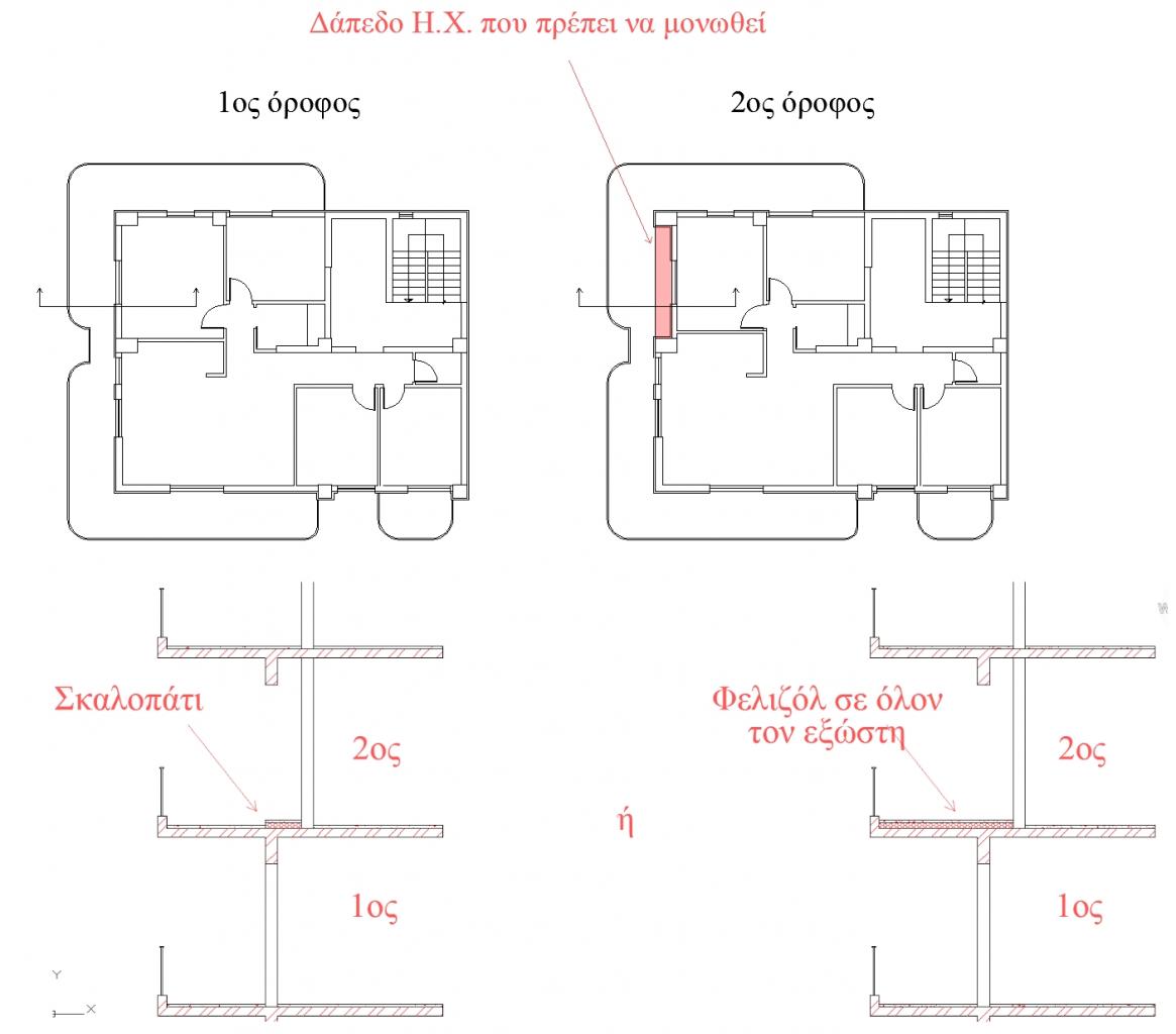

sok_ratis Δημοσιεύτηκε Αύγουστος 10 , 2016 Share Δημοσιεύτηκε Αύγουστος 10 , 2016 Καλημέρα σε όλους. Έχω τον εξής προβληματισμό. Σε νέα πολυώροφη οικοδομή έχω περίπτωση Η.Χ. στον 2ο όροφο ενώ από κάτω στον 1ο όροφο υπάρχει κατοικία. Για να κλείσει το κέλυφος θα πρέπει το δάπεδο του Η.Χ. να μονωθεί καθώς αποτελεί οροφή για το υποκείμενο διαμέρισμα. Ο Η.Χ. όμως έχει στην συνέχεια εξώστη. Το πρόβλημά μου είναι ότι αν βάλω μόνωση θα είναι πάχους περίπου 9cm και αυτό σημαίνει είτε υπερύψωση και του δαπέδου του εξώστη ή αλλιώς δημιουργία σκαλοπατιού μεταξύ Η.Χ. και εξώστη. Το σκαλοπάτι θέλω να το αποφύγω αλλά και από την άλλη δεν θέλω να γεμίσω ούτε γκρο μπετόν στο μπαλκόνι ούτε και να το γεμίσω με φελιζόλ για να ανέβει η στάθμη γιατί είναι μεγάλη η επιφάνεια. Επισυνάπτω επεξηγηματικό σκαρίφημα. Έχετε καμία λύση να προτείνετε; Ευχαριστώ. Link to comment Share on other sites More sharing options...
tetris Δημοσιεύτηκε Αύγουστος 10 , 2016 Share Δημοσιεύτηκε Αύγουστος 10 , 2016 Μόνωση κάτω από την πλάκα (οροφή του 1ου), 1 : αναγκαστικά σε όλο το φάτνωμα της πλάκας αν μπει στον ξυλότυπο πριν τη σκυροδέτηση 2 : τοπικά, είτε σε όλο το δωμάτιο του 1ου (για να μη φαίνεται το "δόντι"), αφού τελειώσουν οι εργασίες σκαλοπάτι στο δάπεδο με τίποτε Link to comment Share on other sites More sharing options...
antloukidis Δημοσιεύτηκε Αύγουστος 10 , 2016 Share Δημοσιεύτηκε Αύγουστος 10 , 2016 Συμφωνω με τη λυση νο.2 του τετρις, με κρυψιμο με δημιουργια ψευδοδοκαρου με γυψοσανιδα και ισως τοποθετηση χωνευτων σποτ. Link to comment Share on other sites More sharing options...
tetris Δημοσιεύτηκε Αύγουστος 11 , 2016 Share Δημοσιεύτηκε Αύγουστος 11 , 2016 αν και η/μ, με τάπωσες στα αρχιτεκτονικά .... Link to comment Share on other sites More sharing options...
sok_ratis Δημοσιεύτηκε Αύγουστος 11 , 2016 Συγγραφέας Share Δημοσιεύτηκε Αύγουστος 11 , 2016 Σας ευχαριστώ και τους δύο. Μάλλον πάω για εσωτερική μόνωση σε όλο το δωμάτιο και ας έχω υπερκάλυψη για να μην έχω δόντι στην οροφή (είναι πιο απλή και φθηνή λύση από την γυψοσανίδα μετά). Link to comment Share on other sites More sharing options...
