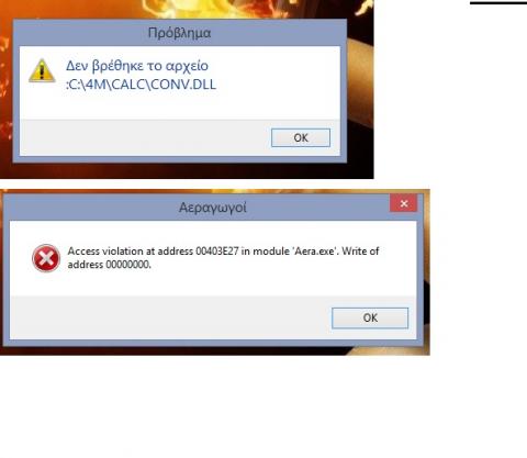

TSDimi Δημοσιεύτηκε December 31, 2016 at 11:33 πμ Δημοσιεύτηκε December 31, 2016 at 11:33 πμ Καλησπέρα και καλή χρονιά σε όλους Μετά απο χρόνια έκανα Format στον υπολογιστή και στο πρόγραμμα της 4Μ έχω το εξής πρόβλημα που φαίνεται στις επισυναπτόμενες φωτογραφίες. Έχω Windows 8.1 λειτουργικό Το Autofine ανοίγει κανονικά δουλεύει.. Μόνο το Adapt στις επιλογές των εικονιδίων μελετών με το που πατάω μια να ανοίξει μου εμφανίζει: C:\4M/CALC\CONV.DLL και μετά βγάζει: Access violation at address 00403E27 in module "Aera.exe". Write of address 00000000 έχει κανείς τέτοιο πρόβλημα και πως το αντιμετώπισε... Είναι και κλειστά η 4Μ!!!!!
Earl Δημοσιεύτηκε December 31, 2016 at 11:51 πμ Δημοσιεύτηκε December 31, 2016 at 11:51 πμ (edited) Καλησπέρα και καλή χρονιά, Δοκίμασε να εγκαταστήσεις ξανά το πρόγραμμα, να το τρέξεις ως administrator, να αλλάξεις τη συμβατότητα σε παλαιότερα windows, να κάνεις ένα googλαρισμα το error μήπως δεν έχει να κάνει μόνο με το πρόγραμμα; Επίσης, να κάνεις και μία διακοπή μέρα που είναι και να τηλεφωνήσεις τις επόμενες μέρες ; Edited December 31, 2016 at 11:52 πμ by Earl 1

parth Δημοσιεύτηκε December 31, 2016 at 04:05 μμ Δημοσιεύτηκε December 31, 2016 at 04:05 μμ Οταν κανεις εγκατάσταση, να εχεις πανω και το usb hasp. Επίσης μετά κανε update με τους τελευταιους drivers του hasp. Αφου είναι κλειστή η εταιρία πώς πήρες κωδικούς μετα την εγκατάσταση ? (το σχεδιαστικο fine θα δουλευει, τα λοιπα υπολογιστικά δεν θα δουλευουν χωρις την εισαγωγη κωδικων). 1

panos-vicious Δημοσιεύτηκε January 1, 2017 at 03:28 μμ Δημοσιεύτηκε January 1, 2017 at 03:28 μμ (edited) Καλή χρονιά! Το βασικό, πέρα από τους drivers, είναι οι κωδικοί. Οπότε από Τρίτη τ/φ στην εταιρεία.Δες και στο συνημμένο. Δεν είναι τίποτα το σπουδαίο για να φωνάζεις <<βοήθεια!!!>>, βρε αδελφέ. Στο τέλος θα την πάθεις σαν τον τσοπάνη που φώναζε <<λύκος στα πρόβατα>>. Στάλθηκε από το GT-I8260 μου setupADAPTFINE-instalation guide.rtf Edited January 1, 2017 at 03:37 μμ by panos-vicious

skidoo23 Δημοσιεύτηκε January 2, 2017 at 06:06 μμ Δημοσιεύτηκε January 2, 2017 at 06:06 μμ (edited) Υπάρχουν πολλοί λόγοι για τους οποίους το κάνει , ο πιο συνήθης είναι ότι κάτι αλλάζει στο hardware , πχ μπαίνει ή βγαίνει κάποιος σκληρός κλπ. Δεν είναι θέμα hasp γιατί το fine πχ δουλέυει , είναι θέμα κλειδώματος στο πρόγραμμα (adapt ) Χτυπάει σίγουρα καμιά φορά άμα έχεις raid (οχι soft) πχ intel storage driver κλπ και ο driver αργεί να φορτώσει . Μπορεί να φταίει ακόμα και το uefi. Κάθε φορά που το κάνει θες επανεγκατάσταση + update + κωδικούς , οπότε σε συμβουλεύω να έχεις ένα σύστημα cloned για την περίπτωση που το κάνει κάνα Σάββατο... Καλή τύχη πάντως. Edited January 2, 2017 at 06:11 μμ by skidoo23
TSDimi Δημοσιεύτηκε January 3, 2017 at 08:50 πμ Συγγραφέας Δημοσιεύτηκε January 3, 2017 at 08:50 πμ Επανεγκατάσταση το πρόγραμμα απο την αρχή με κωδικούς και πάλι πρόβλημα.... Έβγαλα το usb και έκανα shut down... άνοιξα το PC kai έκανα απεγκατασταση το sentinel runtime απο το Πίνακα ελέγχου-> Προγράμματα και εγκατέστησα το sentinel ξανά απο την αρχή http://4m.gr/hasp/ έκανε ανίχνευση πάλι και αποτι βλέπω δουλεύει... Είδωμεν!!!!!
