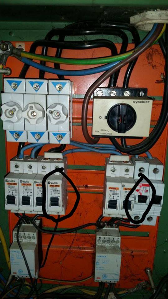

vasilis200 Δημοσιεύτηκε Ιανουάριος 30 , 2017 Share Δημοσιεύτηκε Ιανουάριος 30 , 2017 (edited) Καλησπερα σε ολους σας. Εχω ενα προβλημα που θα προσπαθησω να το διατυπωσω οσο πιο κατανοητα γινεται. Να πω οτι δεν ειμαι ηλεκτρολογος αλλα ξερω αρκετα πραγματα. Εχω μια απορια. Θα μπω απευθειας στο θεμα διχως να περιττολογω. Εχω τριφασικη χελωνα η οποια σηκωνει 26000 watt (3 63αρες ασφαλειες) ακριβως διπλα ειναι και ο πινακας (τα εχω μεσα σε πιλαρ) στον πινακα υπαρχουν διαφορες αυτοματες ασφαλειες των 25A, ρελε κτλ.... Καταναλωνω 9000watt τα οποια μοιραζονται απο αυτες τις αυτοματες ασφαλειες (δειτε την φωτογραφια). Μια απο ολες αυτες καταναλωνει γυρο στα 1200Watt. Σε αυτην εχω συνδεδεμενο ενα 5χ6ΝΥΥ (μονοφασικο) το οποιο ειναι για φωτισμο μονο. Εχω συνδεσει ενα δωματιο λιγο πιο περα (γυρο στα 120 μετρα μακρια απο την χελωνα) με ρευμα. Το 5χ6 περναει διπλα απο το χωρο αυτο υπογειως, ΔΕΝ το ηλεκτροδοτει. Πανω σε αυτο το 5χ6 που περναει απο αυτον το χωρο εχω κανει διακλαδωση Η ΟΠΟΙΑ ηλεκτροδοτει το χωρο αυτο, η διακλαδωση εγινε με καλωδιο 3χ4ΝΥΥ. (Δηλαδη συνδεθηκε ενα 3χ4ΝΥΥ πανω στο 5χ6ΝΥΥ με διακλαδωση, το 5χ6 συνεχιζει να πηγαινει πιο μακρια απο τον χωρο αυτο για φωτισμο ξανα.) Αυτος ο χωρος σηκωνει air condition, δυο ηλεκτρικες σομπες, καποιες λαμπες, και διαφορες συσκευες, συνολικό φορτίο γυρο στα 6500watt. (το 3χ4ΝΥΥ πηγαινει σε εναν πινακα και εκεινος ο πινακας εχει ασφαλειες. Καθε ασφαλεια πηγαινει σε πριζες, φωτισμο air condition κτλ.) Ποιο ειναι το προβλημα;;; Η χελωνα παρουσιαζει προβλημα. Μυριζει καμμενο. Ο ηλεκτρολογος που ηρθε και το ειδε ειπε ειναι λογω του υψηλου φορτιου. Με ειπε οτι καηκε το 16αρι καλωδιο Να σημειωσω οτι με ειπε οτι η χελωνα εχει 2 63αρες ασφαλειες αντι 3 που πρεπει κανονικα και οτι τριτη φαση που δεν εχει ασφαλεια ειναι συνδεδεμενη με την δευτερη (αρα τριφασικη χελωνα απο την οποια 2 φασεις (η 2η και η 3η) ειναι συνδεδεμενες σε μια 63αρα ασφαλεια) Με ειπε οτι φταιει το καλωδιο 3χ4ΝΥΥ που ηλεκτροδοτει εκεινο τον χωρο και με ειπε οτι αν εβαζα "καλυτερο" καλωδιο δεν θα ειχε προβλημα.. Εσεις τι μου προτεινεται και τι πραγματικα πιστευετε οτι φταιει. Edited Ιανουάριος 30 , 2017 by vasilis200 Link to comment Share on other sites More sharing options...
manoselectric Δημοσιεύτηκε Ιανουάριος 30 , 2017 Share Δημοσιεύτηκε Ιανουάριος 30 , 2017 τα έχετε κάνει ολλα multi!!! απαγορευεται να διακλαδωνεις διαφορετικες διατομες καλοδιων χωρις υποπινακα και με τις καταληλες ασφαλειες για αναχωρησεις..το 5χ6 ασφαλιζεται με 3χ25 αμπερ ασφαλεια κ πανω σε αυτο εσυ διακλαδωσες 3χ4 καλοδιο το οποιο ασφαλιζεται με 20 αμπερ ασφαλεια δλδ ααν του δωσεις φορτια μεχρι 25 αμπερ το 4αρι καλοδιο θα τραβηξει 5 αμπερ παραπανω απο το επιτρεπτο.. Link to comment Share on other sites More sharing options...
vasilis200 Δημοσιεύτηκε Ιανουάριος 30 , 2017 Συγγραφέας Share Δημοσιεύτηκε Ιανουάριος 30 , 2017 (edited) Μαλιστα. Τι προτεινεις να κανω δηλαδη;; Ωστε να μην ξανα καει το 16αρι της χελωνας και ωστε να σηκωνει ολο αυτο το φορτιο. Να βγαλω το 3χ4;; και τι να βαλω;; αλλα να το βαλω πανω στο 5χ6 οχι καινουργια γραμμη;; Επισης η αποσταση απο την χελωνα (120 μετρα) δεν παιζει ρολο;; Edited Ιανουάριος 30 , 2017 by vasilis200 Link to comment Share on other sites More sharing options...

nikmmech Δημοσιεύτηκε Ιανουάριος 31 , 2017 Share Δημοσιεύτηκε Ιανουάριος 31 , 2017 Μπερδεύτηκα. Τί δείχνει η φωτό? Στον διακόπτη εισέρχονται 3 φάσεις από τον μετρητή και στην έξοδό του βραχυκυκλώνουν οι δύο? Εάν ισχύει αυτό, πώς λειτουργεί ο μετρητής? Θα έπρεπε να έχει κάψει ασφάλειες (υποθέτω δεν έχει μικροαυτόματο, λόγω παλαιότητας) ή τουλάχιστον μία από αυτές. Link to comment Share on other sites More sharing options...
nvel Δημοσιεύτηκε Φεβρουάριος 1 , 2017 Share Δημοσιεύτηκε Φεβρουάριος 1 , 2017 (edited) δεν βραχυκυκλώνονται οι φάσεις αλλά για άγνωστο λόγο χρησιμοποιούνται μόνο οι δύο (η καφέ φάση είναι ασύνδετη) και η μία από αυτές μοιράζεται σε δύο ασφάλειες Edited Φεβρουάριος 1 , 2017 by nvel Link to comment Share on other sites More sharing options...
