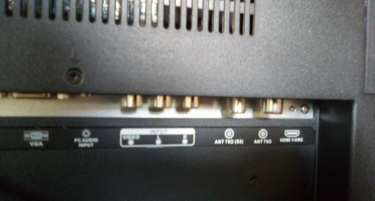

VirusX2 Δημοσιεύτηκε Ιούνιος 1 , 2020 Δημοσιεύτηκε Ιούνιος 1 , 2020 Βγάλε μερικές φώτο το βύσμα του καλωδίου και το βύσμα της τηλεόρασης. Δεν νομίζω να υπαρχει θέμα σε αυτό αλλά ας δούμε και τα απίθανα.. Από την στιγμή που η παλιά έπαιζε κανονικά το θέμα είναι στην TV. Τώρα λες ήρθε και τεχνικός και πάλι τίποτα, παράξενα τα πράγματα. Μήπως έχει πίσω η TV δυο θύρες για είσοδο κεραίας και το βάζεις στην άλλη που είναι για δορυφορικό; Συνήθως είναι F-type του δορυφορικού, αλλά ποτέ δεν ξέρεις...

VirusX2 Δημοσιεύτηκε Ιούνιος 2 , 2020 Δημοσιεύτηκε Ιούνιος 2 , 2020 (edited) Την κεραία υποθέτω την βάζεις στην τέρμα δεξιά υποδοχή της φώτο, αυτή που από κάτω γράφει ANT 75Ω; Η δίπλα (ANT75ΩS2) είναι για δορυφορικό αλλά όπως είναι το λογικό είναι F-type οπότε δεν νομίζω να το έβαζες εκεί.. Ο τεχνικός τσέκαρε τις συνδέσεις και τα λοιπά; Πιο πολύ μου μοιάζει με πρόβλημα ρυθμίσεων στην τηλεόραση παρά με τεχνικό θέμα πάντως.. Edited Ιούνιος 2 , 2020 by VirusX2

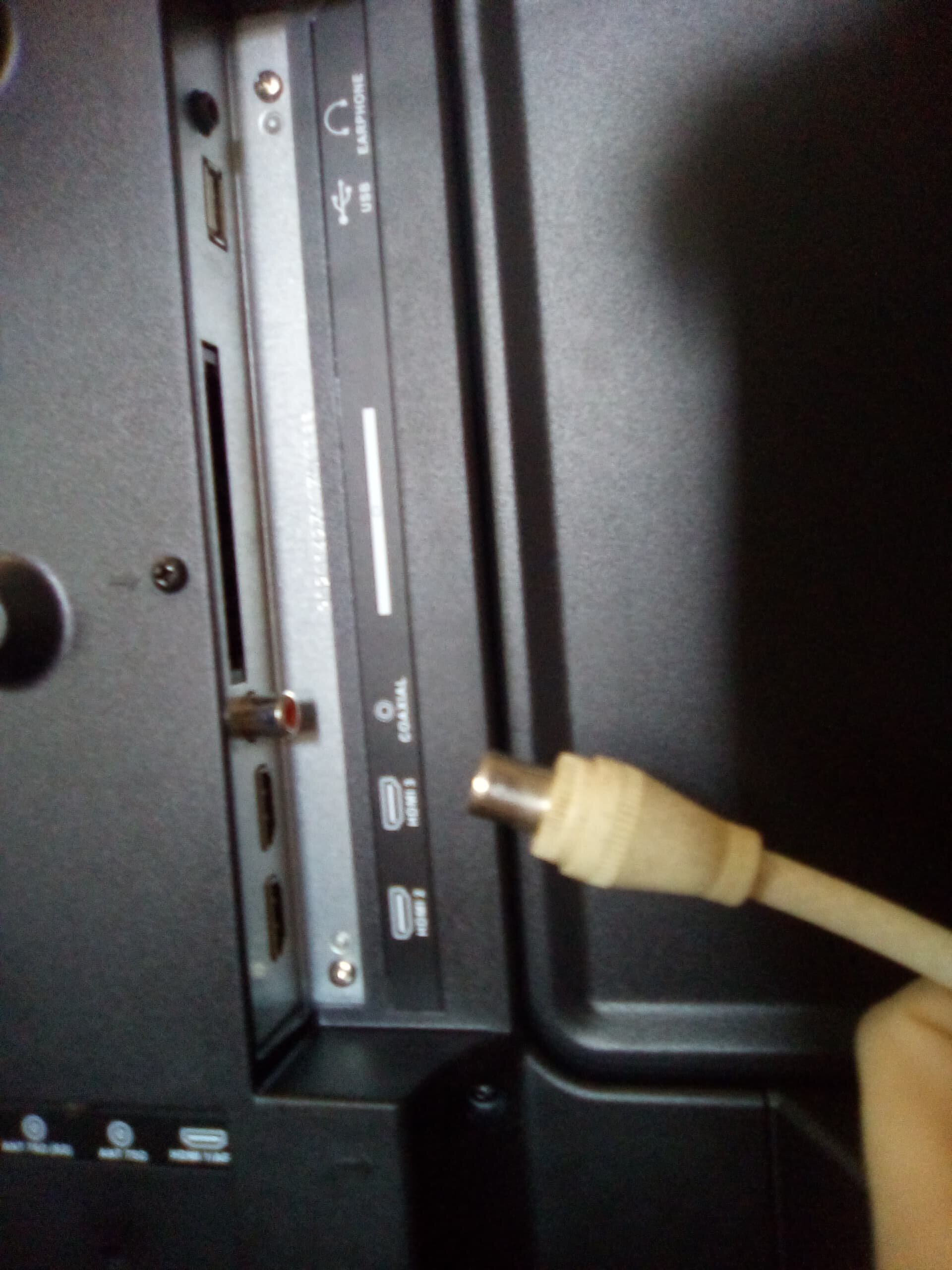

marianna_arch Δημοσιεύτηκε Ιούνιος 2 , 2020 Δημοσιεύτηκε Ιούνιος 2 , 2020 (edited) Την κεραία την βάζω όπως φαίνεται στην 1η φωτογραφία (εκεί έδειχνε και το σχεδιάγραμμα της στο manual), ο τεχνικός είδε λίγο την τηλεόραση όπως την είχα συνδέσει και μετά ΄έκανε αναζήτηση με τον ίδιο τρόπο που έκανα και εγώ (όπως έλεγαν και οι οδηγίες). Edited Ιούνιος 2 , 2020 by miltos
marianna_arch Δημοσιεύτηκε Ιούνιος 2 , 2020 Δημοσιεύτηκε Ιούνιος 2 , 2020 (edited) Σας ευχαριστώ πάρα πολύ, τελικά το έβαζα σε λάθος βύσμα, δεν έμπαινε καλά και νόμιζα ότι δεν ταίριαζε, ήθελε λίγο πίεση!! Ευτυχώς που με οδηγήσατε σε αυτή την κατεύθυνση κρίμα που ο τεχνικός που ήρθε σπίτι δεν το βρήκε και πέρασε 1 μήνας!! Edited Ιούνιος 2 , 2020 by miltos 1
VirusX2 Δημοσιεύτηκε Ιούνιος 2 , 2020 Δημοσιεύτηκε Ιούνιος 2 , 2020 (edited) Είδες που συμβαίνουν και τα απίστευτα!! Εκεί που το έβαζες μπορεί να γράφει coaxial από κάτω, αλλά είναι ηλίου φαεινότερο ότι το βύσμα είναι για SPDIF interface... Τώρα είδα και το manual και όντως είναι λίγο παραπλανητικό, διότι το manual δεν είναι για το συγκεκριμένο μοντέλο αλλά πασπαρτού.. (τα της υποστήριξης αυτά) Όπως και να έχει εσύ δικαιολογείσαι.. Ο "επαγγελματίας" που ήρθε, καλύτερα ας αλλάξει επάγγελμα.. Τέλος καλό όλα καλά λοιπόν.. Αλλά δεν μπορώ να ησυχάσω με τον "τεχνικό" που κάλεσες...😃 Edited Ιούνιος 2 , 2020 by VirusX2
