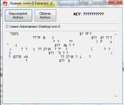

panos-vicious Δημοσιεύτηκε Μάρτιος 2 , 2017 Συγγραφέας Δημοσιεύτηκε Μάρτιος 2 , 2017 (edited) Σ' ευχαριστώ φίλε. Firmaware για το router βρήκα από εδώ, αλλά upgrade μπας και έχει εκεί ρυθμίσεις δεν έγινε. Ακόμα και τώρα μου βγάζει το μήνυμα (όχι σε ξεχωριστή οθόνη) , "It might take several minutes, don't power off it during upgrading. Device will restart after the upgrade". Δοκίμασα και από τις οδηγίες που παραθέτεις αλλά δεν βρίσκω το σωστό password. Το user name το βρήκα (Superw). Αν βγάζεις άκρη από την φωτο που ανεβάζω... Αλλά και πάλι, αν το ξεκλειδώσω (από telnet δεν κατέχω και φοβάμαι πως θα τα κάνω μαντάρα αν προσπαθήσω ) δεν ξέρω αν θα έχει τη δυνατότητα bind ip to mac. Βλέπω πως στη γραμμή που παραθέτεις κάτι τέτοιο μάλλον γίνεται, αλλά που είναι αυτή η εντολή-ρύθμιση; Το βασικό πρόβλημα με το παλιό μου ρούτερ είναι ότι δυο ως τρεις φορές τη μέρα διακόπτει. Επανέρχεται αλλά είναι εκνευριστικό. Edited Μάρτιος 2 , 2017 by panos-vicious
Gousgounis Δημοσιεύτηκε Μάρτιος 2 , 2017 Δημοσιεύτηκε Μάρτιος 2 , 2017 Δεν έχω το συγκεκριμένο router για να σε βοηθήσω περισσότερο, αλλά απ' ότι κατάλαβα στον οδηγό μάλλον θα πρέπει να επιλέξεις το κείμενο για να φανεί. Η διαδικασία με το telnet δεν είναι τίποτα το πολύπλοκο ή το επικίνδυνο. Συνήθως το χρησιμοποιούμε για να αλλάξουμε το SNR όταν δεν υπάρχει τέτοια επιλογή στο μενού. adslctl configure –snr 50 ή adsl configure -snr 50 για να πέσει στο 50%
