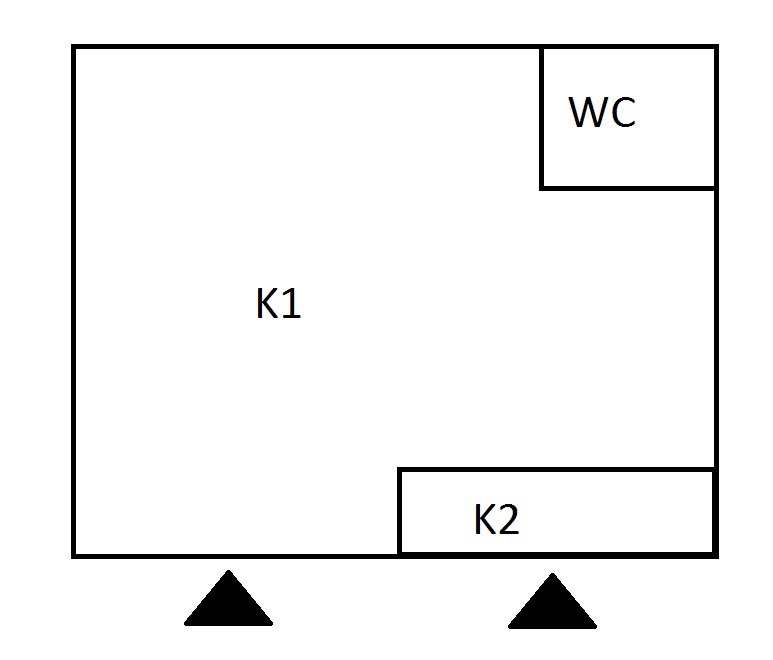

Guest Δημοσιεύτηκε Απρίλιος 10 , 2017 Share Δημοσιεύτηκε Απρίλιος 10 , 2017 Καλησπέρα, ερευνώ αν είναι δυνατός ο διαχωρισμός ενός ισόγειου καταστήματος σε δύο ξεχωριστά, ένα μεγάλο και ένα πολύ μικρό. Ο διαχωρισμός θα γίνει εσωτερικά και θα υπάρχει ξεχωριστή πρόσβαση στο καθένα. Το υφιστάμενο κατάστημα έχει wc αλλά μετά το διαχωρισμό σε δύο, το μικρό δε θα έχει εσωτερικά πρόσβαση στο wc αλλά μόνο από έξω. Το μικρό κατάστημα (χωρίς το wc) θα είναι εμπορικό και οχι ΚΥΕ. Υπάρχει περιθώριο από τον κτιριοδομικό να γίνει τέτοιος διαχωρισμός; Ευχαριστώ Link to comment Share on other sites More sharing options...

Guest Δημοσιεύτηκε Απρίλιος 10 , 2017 Share Δημοσιεύτηκε Απρίλιος 10 , 2017 ναι από πυροσβεστική είμαστε οκ. η ύπαρξη ή οχι wc μας προβληματίζει Link to comment Share on other sites More sharing options...
Guest Δημοσιεύτηκε Απρίλιος 11 , 2017 Share Δημοσιεύτηκε Απρίλιος 11 , 2017 Ο κτιριοδομικος στο Α26 2.1 αναφέρει οτι απαιτείται σημείο υδροληψίας αλλά οχι wc. Δηλαδή χρειάζεται οπωσδήποτε μία βρύση σε κάθε εμπορικό κατάστημα; Link to comment Share on other sites More sharing options...
