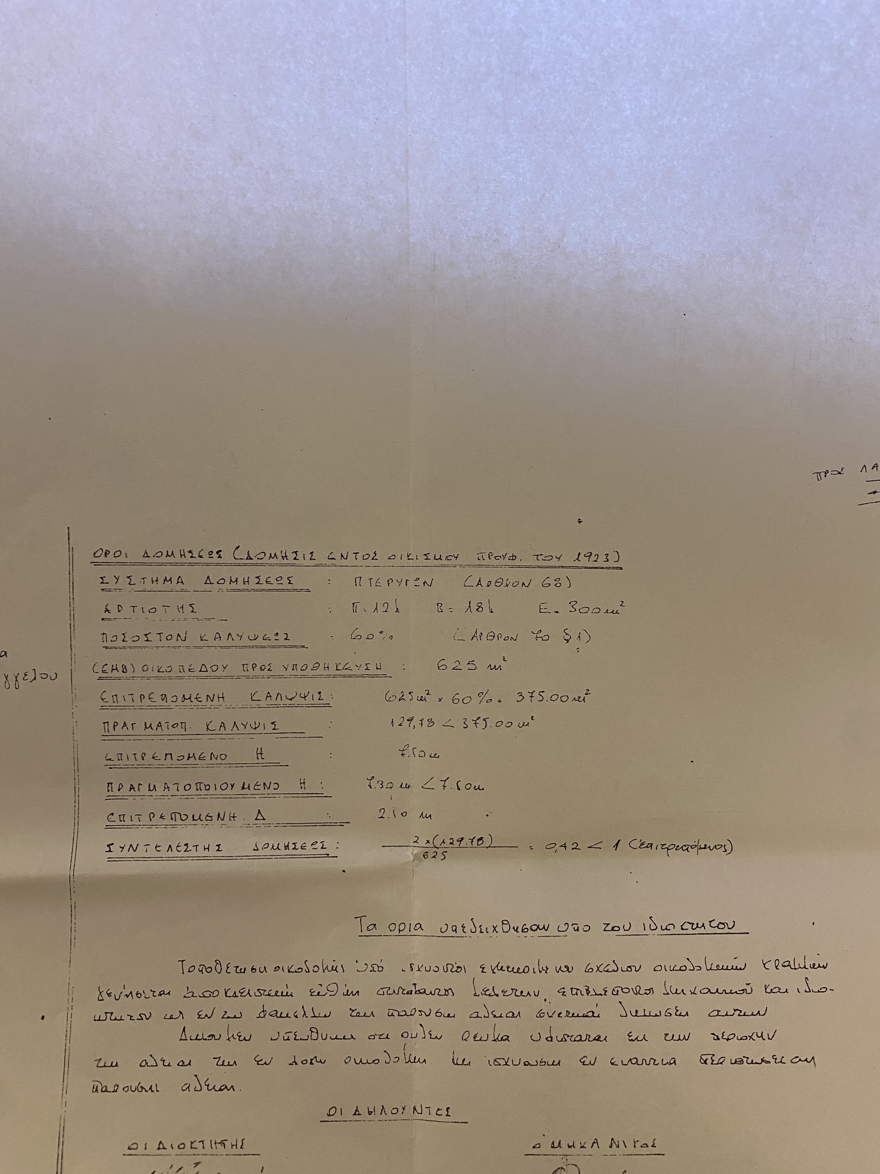

the_topo Δημοσιεύτηκε Δεκέμβριος 14 , 2021 Δημοσιεύτηκε Δεκέμβριος 14 , 2021 Συνάδελφοι τελικώς σύμφωνα με τα προ του ‘23 οικισμού όρια, το γήπεδο ήταν εντός οικισμού όταν βγήκε η άδεια το ‘78. (Κάτι που δεν ισχύει βέβαια σήμερα). Όσον αφορά την άδεια (αποτελεί αναθεώρηση της αρχικής) σας επισυνάπτω το τοπογραφικό της. Ουσιαστικά σε αυτό, δείχνει ένα μικρότερο τμήμα των 625τμ (περιλαμβανομένης της 2οροφης οικοδομής) να χρησιμοποιείται για υποθήκευση σε δάνειο. (Περίεργο που χωρίς συμβόλαιο ‘περιέγραψαν’ ένα μικρότερο τμήμα για υποθήκη χωρίς να αποτελεί ξεχωριστή/μεμονωμένη ιδιοκτησία, δεν είναι περίεργο;) οι υπολογισμοί των όρων δόμησης όπως επίσης επισυνάπτω, φαίνεται να αφορούν αυτό το μικρότερο των 625τμ.. Το συμβόλαιο του 2003 αφορά το γήπεδο των 4400τμ (εντός των οποίων βρίσκεται και η 2οροφη οικοδομή και τα λοιπά κτίσματα) να από κόβονται ουσιαστικά από τα υπόλοιπα 14. Στο συμβόλαιο μάλιστα αναγράφεται το εξής που ανέφερα και παραπάνω: ’το ανωτέρω αγροτεμάχιο αποτελεί τμήμα αποσπώμενο από τη βόρεια πλευρά ευρύτερου αγροτεμαχίου συνολικού εμβαδού 14στ…’
the_topo Δημοσιεύτηκε Δεκέμβριος 14 , 2021 Δημοσιεύτηκε Δεκέμβριος 14 , 2021 (edited) 3 hours ago, tetris said: Για να μη μπερδευόμαστε, ας ξεκαθαρίσουμε πρώτα τα εξής: - Το γεωτεμάχιο ήταν ή όχι εντός οικισμού προ 23? - Οι άδειες επί ποιάς επιφάνειας γεωτεμαχίου εκδόθηκαν (η αναθεώρηση ως προς τι είναι)? Μήπως η επιφάνεια των 625 μ², ήταν κάποιο επι μέρους γεωτεμάχιο? Ας δούμε πρώτα αυτά, και συνεχίζουμε Συνάδελφε, -Ήταν όντως εντός οικισμού σύμφωνα με τ όρια των προ'23 οικισμών. -Η επιφάνεια των 625τμ είναι όντως επι μέρους αλλά δεν αποτελούσε ποτέ ανεξάρτητη ιδιοκτησία - πως λοιπόν μπορούσαν να βγάλουν άδεια μόνο για τα 625τμ εκ των 14στρ? Επίσης να προσθέσω ότι στο κτηματολόγιο είναι καταχωρημένο ως εμβαδό γεωτεμαχίου 4400 και ως κτίρια η 2οροφη οικοδομή και τα λοιπά κτίσματα.. (βάσει της γονικής παροχής του 2003) Edited Δεκέμβριος 14 , 2021 by the_topo
