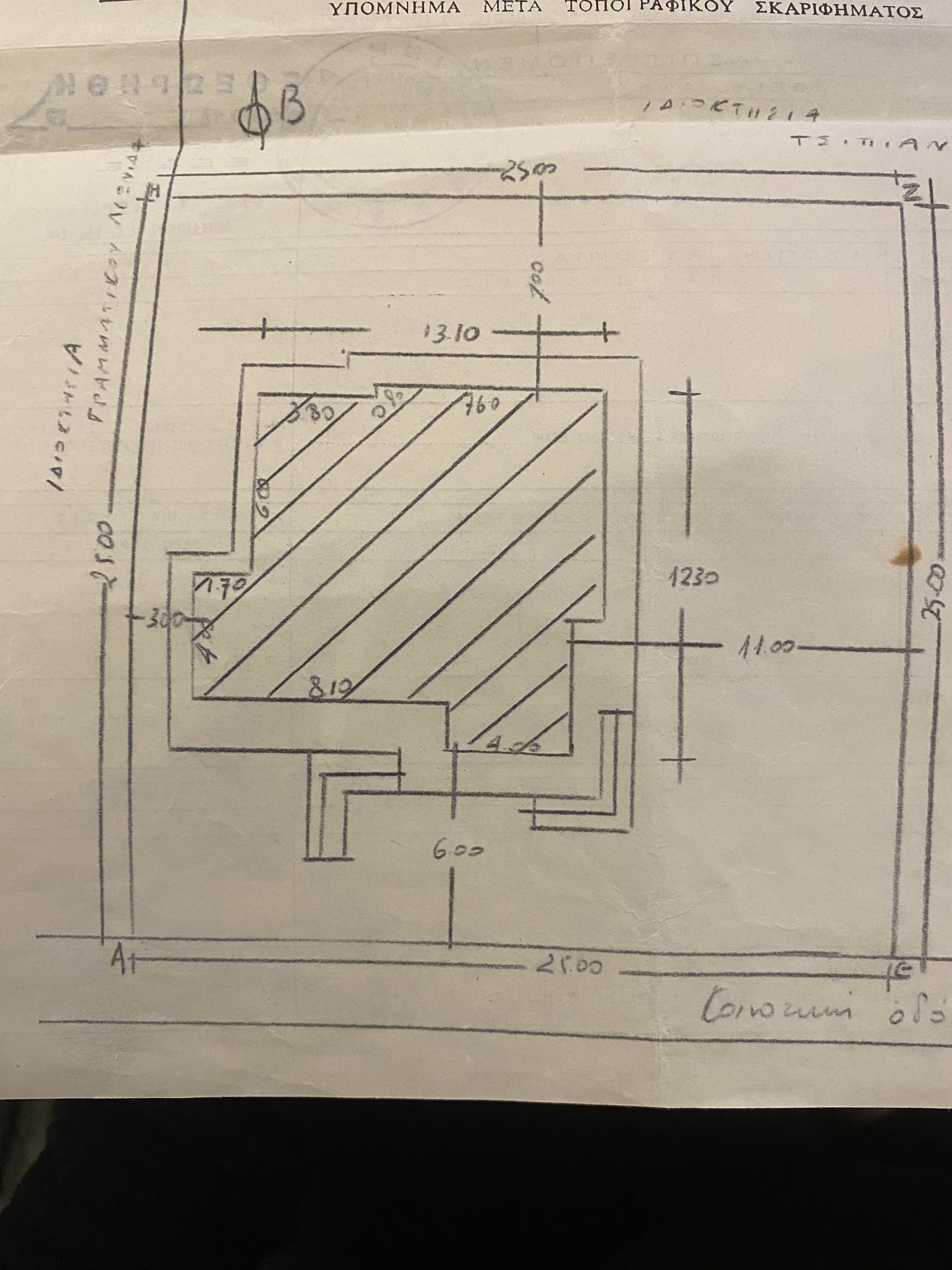

the_topo Δημοσιεύτηκε December 14, 2021 at 08:04 μμ Δημοσιεύτηκε December 14, 2021 at 08:04 μμ (edited) 1 hour ago, tetris said: Συνάδελφε ευχαριστώ για τις απαντήσεις, 1. Στο τίτλο της νέας άδειας λέει 'αναθεώρηση της xxx αρχικής άδειας ως προς το τοπογραφικό'. Και στα στοιχεία της οικοδομής δεν γράφει πάλι λεπτομέρειες παρά μια σημείωση 'έχουν συμπληρωθεί στην αρχική xx άδεια'. Είναι δυνατόν να αναθεώρησαν ολόκληρη άδεια απλά για να υποθηκεύσουν μικρότερο γήπεδο? Χωρίς καν αυτό να υφίσταται ως ανεξάρτητο? Μήπως πρέπει όντως να την αγνοήσω αυτή την άδεια και να σταθώ στη 1η? (Επισυνάπτω και το σκαρίφημα/τοπογραφικό με τα 625τμ που χρησιμοποίησαν στη 2η άδεια) 2. Εννοείς φαντάζομαι τη 2% ανοχή στις επιμέρους διαστάσεις, σωστά? Και αν είναι όντως εντός ανοχής δεν κάνω καθόλου τακτοποίση για ΥΚ/ΥΔ? 3. Η ΥΚ. και η ΥΔ λόγω της κατάτμησης του 2003 δεν αποφεύγεται όπως και να 'χει, σωστά? Και σαν ΥΚ/ΥΔ δήλώσω τα τετραγωνικά ή και προσδιορίζω ποιά συγκεκριμένα? Γιατί εκεί το χάνω.. (εώς τώρα ό,τι τακτοποιόυσα ήταν συγκεκριμένες παραβάσεις και μάλιστα έδειχνα με hatching τις επιφάνεις αυτές στις κατόψεις) Edited December 14, 2021 at 08:06 μμ by the_topo

sdtopo Δημοσιεύτηκε December 14, 2021 at 10:15 μμ Δημοσιεύτηκε December 14, 2021 at 10:15 μμ Όπως τα καταλαβαίνω, από αυτά που διάβασα, η αρχική άδεια αφορούσε 14 στρ. εκτός σχεδίου (ή και με τμήμα εντός οικισμού προ του '23 ?). Στην 2η άδεια προφανώς αναδεικνύεται ότι υπάρχει τμήμα εντός οικισμού προ του '23 οπότε, και για λόγους που μόνο οι τότε συμβαλλόμενοι γνωρίζουν, περιγράφεται και ένα τμήμα του ακινήτου το οποίο δομεί με τους εντός οικισμού όρους δόμησης (μπορεί να ήταν και μεγαλύτερο τμήμα εντός αλλά επιλέχθηκε να εμφανιστεί το τμήμα του οποίου τους όρους δόμησης επικαλούνται). Τα υπόλοιπα ~14στρ. συνεχίζουν να δομούν με τα του εκτός σχεδίου. Σημ.: Μόνη αρμόδια για το εάν μία ιδιοκτησία είναι εντός ή εκτός οικισμού προ του '23 είναι η Πολεοδομία, και τα σχετικά σκαριφήματα που τυχόν υπάρχουν είναι για δική τους βοηθητική χρήση και δεν έχουν καμία θεσμική ιδιότητα. Οπότε αν η Πολεοδομία έκρινε ότι είναι εντός του '23 τότε είναι. Δηλαδή η 2η άδεια εκδόθηκε με συνδυασμό των όρων δόμησης εντός και εκτός οικισμού σε διάφορα τμήματα του οικοπέδου, κάτι το οποίο μπορεί να γίνει και όσο δεν ανακαλείται η άδεια από την πολεοδομία ισχύει. Το τμήμα που περιγράφεται ως εντός οικισμού σίγουρα δεν αποκόπτεται με την άδεια αλλά θα μπορούσε να αποκοπεί (κατάτμηση) με συμβολαιογραφική πράξη όσο αυτό αλλά και το εναπομείναν τηρούν τους όρους δόμησης που τα διέπουν. Για την νομιμότητα της αποκοπής (κατάτμησης) του 2003 θα πρέπει να εξεταστεί αν το αποκοπτώμενο και το εναπομείναν τηρούσαν του όρους δόμησης (προσοχή: συνδυασμός εντός και εκτός όρων δόμησης, και τους εντός όρους δόμησης όχι μόνο για το τμήμα που δείχνεται στην άδεια αλλά όσο πραγματικά ήταν εντός οικισμού (πιθανών μεγαλύτερο), το οποίο, αν χρειάζεται, μόνο η Πολεοδομία μπορεί αν ορίσει). 1

the_topo Δημοσιεύτηκε December 15, 2021 at 07:15 μμ Δημοσιεύτηκε December 15, 2021 at 07:15 μμ 1 hour ago, tetris said: Η άδεια αποτελεί διοικητική πράξη, και τίποτε περισσότερο. Εκδίδεται με βάση τα στοιχεία που υπεύθυνα δηλώνει ο μηχανικός επί του διαγράμματος. Σε περίπτωση ψευδούς διαγράμματος, η άδεια ανακαλείται. Συνεπώς, αφού ο μηχανικός μπορεί (μπορούσε) να δηλώσει ό,τι θέλει, η πραγματικότητα ποιά είναι? Επί του τοπογραφικού της αδείας, υπήρχαν αποτυπωμένα τα τότε όρια του οικιμού (ίδια με αυτά που μου έστειλε η ΥΔΟΜ) και ένα από τα όρια αναφέρει την ιδιοκτησία του πελάτη μου (φυσικά αυτά τα όρια δεν συνοδεύονταν με συν/νες) - λογικά αυτό σημαίνει ολόκληρη την έκταση του γηπέδου του ιδιοκτήτη (εντός του οποίου ήταν και η τότε κατοικία τους, αυτό που αναφέρω ως λοιπές κατασκευές δλδ) και όχι μόνο μέχρι τα όρια της κατοικίας..
