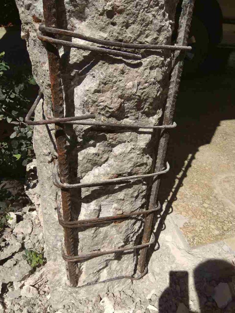

Αλέξανδρος Δημοσιεύτηκε July 2, 2017 at 03:49 μμ Δημοσιεύτηκε July 2, 2017 at 03:49 μμ On 2/7/2017 at 2:41 ΜΜ, Πάνος said: Δεν εχουμε στοιχεια απο μη καταστροφικες μεθοδους. Το σκυροδεμα, τουλαχιστον εξ οψεως δεν δειχνει να εχει θεμα μονο διαβρωση του οπλισμου. Απορια: μπορουν να αντικατασταθουν μονο οι συνδετηρες και με ποια μεθοδο? Ευχαριστω Δεν υπάρχει νόημα να αντκατασταθούν. Υπάρχουν όμως μέθοδοι αύξησης της διατμητικής ικανότητας του μέλους καθώς και της περίσφιξής του. Προσωπικά έχω προσθέσει συνδετήρες αλλά την βρήκα "άβολη" και αμφιβόλου αποτελέσματος ως διαδικασία

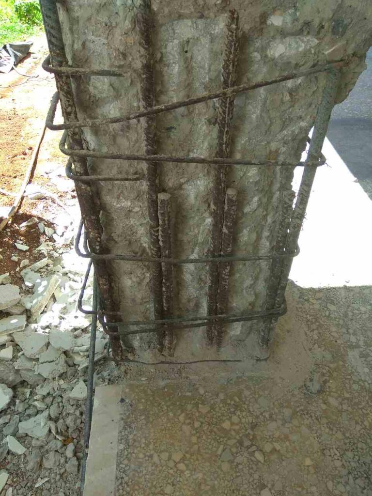

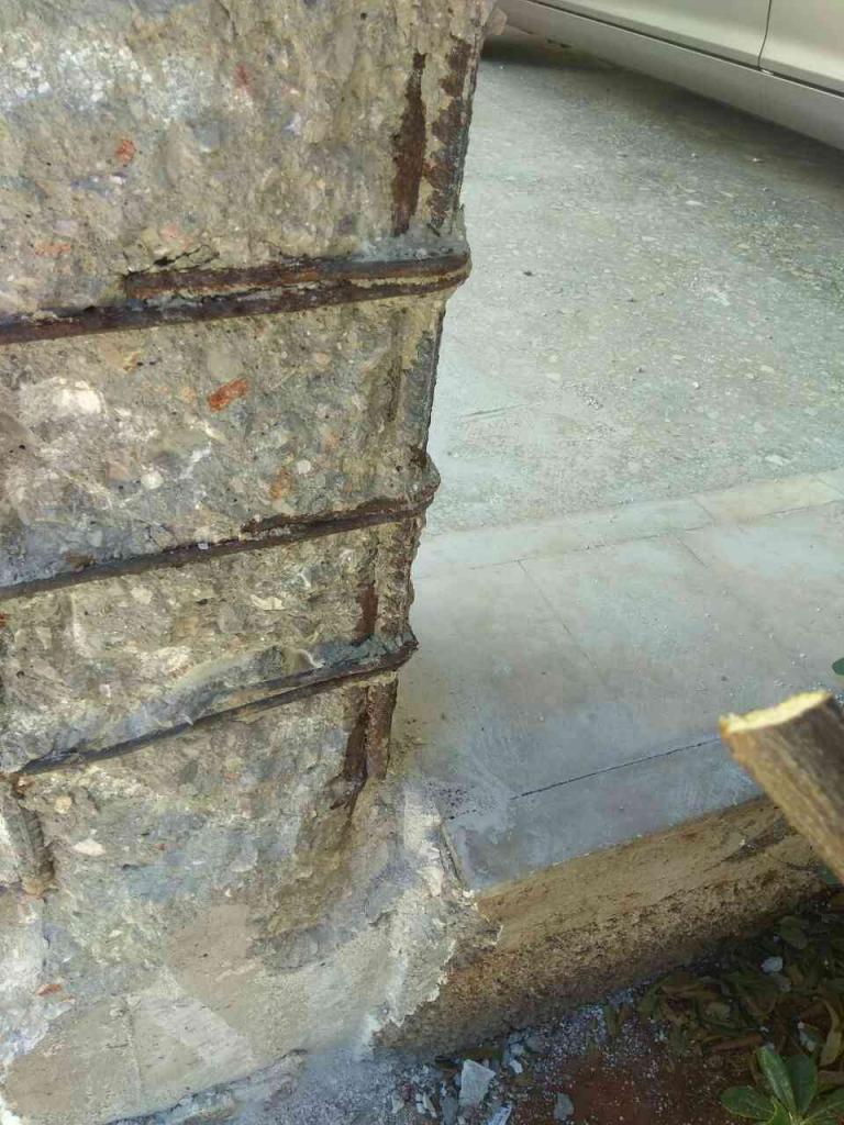

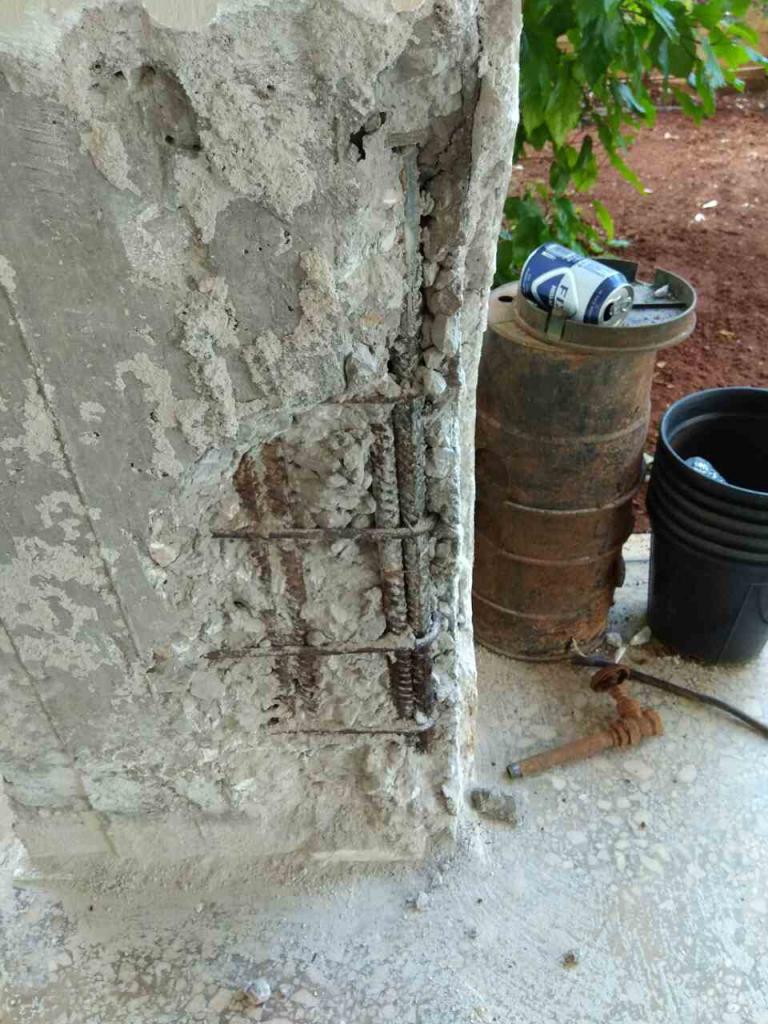

Πάνος Δημοσιεύτηκε July 3, 2017 at 04:03 μμ Συγγραφέας Δημοσιεύτηκε July 3, 2017 at 04:03 μμ (edited) Μια ακομα φωτο απο το εν λόγω υποστύλωμα και απ αλλα Edited July 3, 2017 at 04:07 μμ by Πάνος
Charkiolakis Kostas Δημοσιεύτηκε July 3, 2017 at 04:57 μμ Δημοσιεύτηκε July 3, 2017 at 04:57 μμ (edited) On 2/7/2017 at 3:49 ΜΜ, Αλέξανδρος said: Δεν υπάρχει νόημα να αντκατασταθούν. Υπάρχουν όμως μέθοδοι αύξησης της διατμητικής ικανότητας του μέλους καθώς και της περίσφιξής του. Προσωπικά έχω προσθέσει συνδετήρες αλλά την βρήκα "άβολη" και αμφιβόλου αποτελέσματος ως διαδικασίαΔηλαδή βρίσκετε σωστό το να αυξηθεί η περίσφιξη στον στύλο χωρίς περαιτέρω μελέτη; Δεν θα πρέπει να ξανά αναλυθεί ο φορέας; κ. Πάνο για να αντικατασταθούν οι συνδετήρες θα πρέπει να σκαφτούν περιμετρικά για να βγουν οι υπάρχοντες και μπαίνουν καινούργιοι ανοίγοντας τρύπες για το κλείσιμο που θα γεμίσουν με εποξειδική. Στο συγκεκριμένο στύλο (τετράγωνος και ελεύθερος περιμετρικά) είναι σχετικά εύκολη εργασία. Προσωπικά θα τους άλλαζα με όμοιους στις ίδιες αποστάσεις, αλλιώς μελέτη του φορέα και ενίσχυση. Για τους διαμήκεις χρειαζόμαστε σίγουρα μέτρηση PH, χλωριόντων και ημι-δυναμικού και ανάλογα με τα αποτελέσματα βρίσκεται και η λύση. Το δίλημμα που θα πρέπει να έχετε είναι το αν θα ασχοληθείτε και με τα υπόλοιπα υποστυλώματα (τώρα που είδατε πως είναι τα σίδερα) ή όχι. Edited July 3, 2017 at 05:00 μμ by Charkiolakis Kostas
Elounda Δημοσιεύτηκε July 3, 2017 at 05:06 μμ Δημοσιεύτηκε July 3, 2017 at 05:06 μμ (edited) Το πρόβλημα της ανιούσας θα πρέπει να ελεγχθεί.Το πεδιλο ειναι το δυσκολο κομματι.Τι ηλικίας ειναι η οικοδομή?Ποσοι οροφοι.Τοιχωματα υπάρχουν?Τι πάει να πει θα τους άλλαζα στις ίδιες αποστασεις,?Ανά 20-25 ειναι.Ανεπαρκης.Να μην μιλήσουμε για τα της αναμονής που εκεί θέλει ακόμα περισσότερο πύκνωναν.Το σκυρόδεμα εκτός κακοδονημενο σε κάποια σημεία(σε μια φωτό φαίνεται στον πόδα) για να λέει αποσαθρωμενο σημαίνει χαμηλή αντοχή.Σαφως και θα πρεπει να ελεγχθεί όλο το ισόγειο ώστε να ληφθεί η υπόψιν στο σύνολο η κατασκευη.Τωρα το κατά ποσο θα γίνει όταν μπλέκει το οικονομικό είναι άλλο θέμα.Παντως ότι κανείς θα το κάνεις μετά από σοβαρό έλεγχο από κάποιον συνάδελφο που έχει εμπειρία και ασχολείται με συγκεκριμένες περιπτώσεις και όχι από 5-10 απόψεις στο φόρουμ Edited July 3, 2017 at 05:42 μμ by Elounda 1
Πάνος Δημοσιεύτηκε July 3, 2017 at 07:44 μμ Συγγραφέας Δημοσιεύτηκε July 3, 2017 at 07:44 μμ Το όλο πρόβλημα προφανως εχει προκληθει απο ανιουσια υγρασια μιας και τα υποστυλωματα που γειτνιαζουν με το κηπο εχουν σοβαροτερο προβλημα. Εχω παραθεσει φωτο κι απο αλλα υποστυλωματα. Η πολυκατοικια ειναι του 1987 με πιλοτη και 6 οροφους. Τοιχωματα δεν υπαρχουν. Παντως και στ αλλα υποστυλωματα οι συνδετηρες ειναι ανοικτοι, δεν πακτωνονται στο σκυροδεμα.
Αλέξανδρος Δημοσιεύτηκε July 3, 2017 at 08:24 μμ Δημοσιεύτηκε July 3, 2017 at 08:24 μμ On 3/7/2017 at 4:57 ΜΜ, Charkiolakis Kostas said: Δηλαδή βρίσκετε σωστό το να αυξηθεί η περίσφιξη στον στύλο χωρίς περαιτέρω μελέτη; Δεν θα πρέπει να ξανά αναλυθεί ο φορέας; Θα μου υποδείξετε παρακαλώ σε ποιο σημείο της απάντησής μου γράφω κάτι τέτοιο; Επί του θέματος. Η προσθήκη συνδετήρων είναι δύσκολη διαδικασία και έχει αμφίβολα αποτελέσματα. Γιατί; Γιατί δεν είναι εύκολο ο χάλυβας να «αγκαλιάσει» τον διαμήκη οπλισμό. Στην βιβλιογραφία θα βρεις τρόπο με θέρμανση του χάλυβα να πετύχεις κάτι τέτοιο. Προσωπικά δεν τα κατάφερα με το προσωπικό που είχα. Θεωρητικά ήταν κάτι εύκολο αλλά πρακτικά το βρήκα δύσκολο. Μελετήστε, δείτε τα οικονομικά σας, τις δυνατότητες των συνεργείων που υπάρχουν στην περιοχή και αποφασίστε.
Charkiolakis Kostas Δημοσιεύτηκε July 3, 2017 at 09:02 μμ Δημοσιεύτηκε July 3, 2017 at 09:02 μμ On 3/7/2017 at 8:24 ΜΜ, Αλέξανδρος said: Θα μου υποδείξετε παρακαλώ σε ποιο σημείο της απάντησής μου γράφω κάτι τέτοιο; Δεν γράφετε κάτι τέτοιο, αλλά δεν γράφετε και το αντίθετο. Ζητώ συγνώμη αν σας έθιξα, αλλά καλώς ή κακώς το forum δεν διαβάζετε μόνο από μηχανικούς. Διαβάζουν και ιδιώτες, εργολάβοι κτλ. και έχω βαρεθεί να συναντάω στύλους με frp ή πυκνώσεις χωρίς απολύτως καμία μελέτη. Στην πόλη μου, δυστυχώς, το "θα σου βάλω 7στρώσεις ανθρακόνημα" είναι ακόμα στην μόδα.
AlexisPap Δημοσιεύτηκε July 4, 2017 at 05:38 πμ Δημοσιεύτηκε July 4, 2017 at 05:38 πμ Μέσα σε τόσες απαντήσεις, μόνο ένας ρώτησε σε τί φορέα συμμετέχει αυτό το υποστύλωμα, και προς το παρόν πήρε μόνο μία γενική απάντηση. Κατανοητό το ότι μπορεί να μην είναι επιθυμητή η κοινολόγηση περισσότερων στοιχείων. Ωστόσο, καμία πρόταση για την επισκευή του υποστυλώματος δεν μπορεί να είναι βάσιμη, αν δεν ληφθεί υπόψη ο φορέας συνολικά. Βεβαίως, για να έχει τόσα σίδερα ένα υποστύλωμα του 1986, είναι προφανές ότι ο μελετητής του λογάριασε πως αναλαμβάνει σημαντικές ροπές, ροπές πιθανότατα αναντίστοιχες με το μήκος παράθεσης των οπλισμών στον πόδα... Μην έχοντας ωστόσο τα αναγκαία δεδομένα, εγώ θα μείνω στο διαδικαστικό: Το είδος και η έκταση της βλάβης συνεπάγονται ουσιαστική μείωση της φέρουσας ικανότητας του φορέα συνολικά. Προφανώς η αποκατάσταση των βλαβών αυτών εμπίπτει στο πεδίο του ΚΑΝΕΠΕ. Τί λέει ο κανονισμός επ' αυτού; Είναι αποδεκτή η τοπική επισκευή των βλαβών, ή απαιτείται ανασχεδιασμός του φορέα; Για την εκτέλεση των εργασιών που θα απαιτηθούν, τί είδους οικοδομική άδεια απαιτείται; Τί μελέτες απαιτεί η νομοθεσία να εκπονηθούν; 2
Ροδοπουλος Δημοσιεύτηκε July 5, 2017 at 12:46 μμ Δημοσιεύτηκε July 5, 2017 at 12:46 μμ Το πρόβλημα συνεχίζεται και στο βάθος θεμελίωσης και πρέπει να ελεγχθεί. Απο εκεί και πέρα εμφανίζετε σαν προσβολή απο χλωριόντα. Μήπως υπάρχει αυτόματο πότισμα κοντά?
Πάνος Δημοσιεύτηκε July 6, 2017 at 11:34 πμ Συγγραφέας Δημοσιεύτηκε July 6, 2017 at 11:34 πμ (edited) On 5/7/2017 at 12:46 ΜΜ, Ροδοπουλος said: Το πρόβλημα συνεχίζεται και στο βάθος θεμελίωσης και πρέπει να ελεγχθεί. Απο εκεί και πέρα εμφανίζετε σαν προσβολή απο χλωριόντα. Μήπως υπάρχει αυτόματο πότισμα κοντά? Καλησπερα, τα δυο υποστυλωματα που εχω παραθεσει φωτογραφιες συνορευουν με κηπο που εχει αυτοματο ποτισμα. Συγκεκριμενα η μια πλευρα του καθε υποστυλώματος ειναι μεσα στο κηπο. Edited July 6, 2017 at 11:35 πμ by Πάνος
