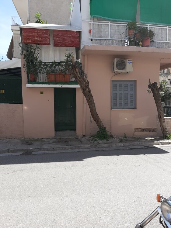

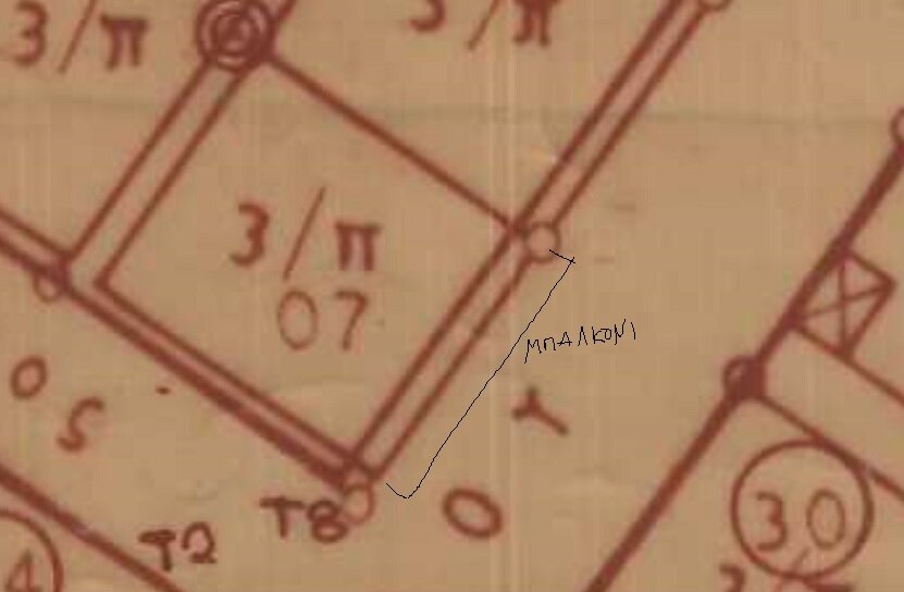

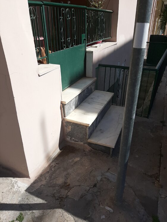

dorita2271 Δημοσιεύτηκε May 7, 2020 at 05:09 μμ Δημοσιεύτηκε May 7, 2020 at 05:09 μμ Kαλησπέρα, επισυνάπτω 2 φώτο.Πρόκειται για ισόγεια κατοικία με υπόγειο χωρίς άδεια.Στο συμβόλαιο αναφέρεται μόνο το ισόγειο ως προς του 1955(δεν πιστεύω ότι είναι , αυτό θα αποδειχθεί έτσι κ αλλιώς).Η περιοχή μπήκε στο σχέδιο πόλης το 1970 και δεν έχω ρυμοτομουμενο τμήμαΣτην α φωτογραφία φαίνονται το σκαλοπάτια που οδηγούν στο υπόγειο(πέτρινοι τοίχοι 60εκ πάχος ),από το πεζοδρόμιο και δεν υπάρχει άλλη πρόσβαση για τον χώρο αυτό.Επίσης στην ίδια φωτό φαίνονται και τα 3 σκαλιά που οδηγούν στο ισόγειο. .Έτσι όπως είναι δεν μπορώ να προχωρήσω σε τακτοποίηση για έκδοση βεβαίωσης, αφού έχω κατάληψη κοινοχρήστου χώρου. Τι πιστεύετε ότι πρέπει να γίνει ???Αν αποδείξω οτι υφίσταται πριν την ένταξη στο σχέδιο πόλης καλύπτομαι ?? από μια κουβέντα που είχα με προισταμενο σε πολεοδομία , μου είπε οτι θα πρέπει να ετοιμαστεί φάκελος με όλα τα δικαιολογητικα και να περάσει απο την Επιτροπή ποιότητας ζωης του Δήμου Στη 2η φωτο είναι η άλλη όψη όπου φαίνεται ενας μικρός εξώστης πάνω από την πράσινη πόρτα. Ουσιαστικά είναι προέκταση του πλατύσκαλου, και είναι βατό.Το ύψος ειναι <3.00μ άρα δεν τακτοποιειται και προφανώς θα το κατεδαφίσει αν θέλει να προχωρήσει σε τακτοποίηση Περιμένω τις απόψεις σας και αν έχει τύχει σε κανέναν η περίπτωση του υπογείου.(Γενικά έχει πάρα πολλά θέματα αυτό το κτίριο )

Guest Δημοσιεύτηκε May 7, 2020 at 05:19 μμ Δημοσιεύτηκε May 7, 2020 at 05:19 μμ dorita2271 , δυσκολία βλέπω και με το μπαλκόνι πάνω απο την πορτα. Χωρις να μου εχει τυχει τετοιο, να ρωτησω κατι. Θα μπορουσε η δηλωση - βεβαιωση να αγνοήσει τις κατασκευές εκτος οικοπέδου ωστε αρχικά να προχωρήσει; Στη συνεχεια η ποιοτητα ζωης θα αποφασισει τι θα επιπλεον θα γινει.
dorita2271 Δημοσιεύτηκε May 7, 2020 at 05:31 μμ Δημοσιεύτηκε May 7, 2020 at 05:31 μμ 5 λεπτά πριν, neo83_gr said: dorita2271 , δυσκολία βλέπω και με το μπαλκόνι πάνω απο την πορτα. Χωρις να μου εχει τυχει τετοιο, να ρωτησω κατι. Θα μπορουσε η δηλωση - βεβαιωση να αγνοήσει τις κατασκευές εκτος οικοπέδου ωστε αρχικά να προχωρήσει; Στη συνεχεια η ποιοτητα ζωης θα αποφασισει τι θα επιπλεον θα γινει. αυτό δεν ξέρω και εγώ, βαζω τη δηλωση στο συστημα, τακτοποιώ οτι γίνεται και κάνω αναφορά για αυτα που δεν τακτοποιουνται στην Τ.Ε.? Προφανως δεν μπορω να δωσω βεβαιωση ετσι?Δεν ξερω που να απευθυνθω πιο "ψηλα" για να παρω μια εγγραφη απαντηση για το υπογειο .Για το μπαλκονι πες τον βαζω κα το γκρεμιζει ειναι 0.25 το πλατος που εξεχει της ρ.γ
dimitris GM Δημοσιεύτηκε May 7, 2020 at 05:43 μμ Δημοσιεύτηκε May 7, 2020 at 05:43 μμ θα πατε στην επιτροπη ζωης και θα ζητησετε "σημειακη τροποποιηση" εδω http://www.mytilene.gr/σημειακή-τροποποίηση-ρυμοτομικού-σχ/
venezia Δημοσιεύτηκε May 7, 2020 at 05:44 μμ Δημοσιεύτηκε May 7, 2020 at 05:44 μμ 25 λεπτά πριν, dorita2271 said: Περιμένω τις απόψεις σας και αν έχει τύχει σε κανέναν η περίπτωση του υπογείου.(Γενικά έχει πάρα πολλά θέματα αυτό το κτίριο ) Προσωπικά εγώ θα έδινα βεβαίωση με τακτοποίηση των αυθαίρετων κατασκευών που εμπίπτουν εντός της ιδιοκτησίας και μόνο . Άλλωστε αυτό και μόνο σε αφορά για την έκδοση βεβαίωσης . Το θέμα της σκάλας πρόσβασης στο υπόγειο , όπως προναφέρθηκε μπορεί να λυθεί με έγκριση της Επιτροπής Ποιότητας Ζωής Δήμου ( περίπτωση ανάλογη μου έχει τύχει και εγκρίθηκε ) χωρίς να εμπλακεί η ΥΔΟΜ. 1
Guest Δημοσιεύτηκε May 7, 2020 at 05:47 μμ Δημοσιεύτηκε May 7, 2020 at 05:47 μμ Μια βόλτα στην τεχνική υπηρεσια θα ηταν καλη για να βρεθει αντιστοιχο προηγούμενο. Εγω προσωπικά (χωρις νομικες γνωσεις) πιστευω οτι το οτι υπάρχουν αυτες οι διαμορφώσεις δε δημιουργουν «καταληψη κοινοχτηστου». Απλα η ποιότητα ζωης θα πρεπει να τις εγκρίνει. Αν δεν ειναι επειγον, καλο θα ειναι να περιμένεις να αποφασίσουν πριν κλείσεις τη δηλωση. Μπορει να υποδείξουν κάποιες προσαρμογές.
dorita2271 Δημοσιεύτηκε May 7, 2020 at 05:49 μμ Δημοσιεύτηκε May 7, 2020 at 05:49 μμ 4 λεπτά πριν, dimitris GM said: θα πατε στην επιτροπη ζωης και θα ζητησετε "σημειακη τροποποιηση" εδω http://www.mytilene.gr/σημειακή-τροποποίηση-ρυμοτομικού-σχ/ Ευχαριστω πολυ, αυτο προυποθέτει να εχω ετοιμασει εναν φακελο με ολα τα απαιραιτητα δικαιολογητικά και αποδεκτικά και να κατατεθει στην επιτροπη, ετσι ?Εννοω πρεπει να απευθυνθω και καπου αλλου?
dorita2271 Δημοσιεύτηκε May 7, 2020 at 05:52 μμ Δημοσιεύτηκε May 7, 2020 at 05:52 μμ 3 λεπτά πριν, neo83_gr said: Μια βόλτα στην τεχνική υπηρεσια θα ηταν καλη για να βρεθει αντιστοιχο προηγούμενο. Εγω προσωπικά (χωρις νομικες γνωσεις) πιστευω οτι το οτι υπάρχουν αυτες οι διαμορφώσεις δε δημιουργουν «καταληψη κοινοχτηστου». Απλα η ποιότητα ζωης θα πρεπει να τις εγκρίνει. Αν δεν ειναι επειγον, καλο θα ειναι να περιμένεις να αποφασίσουν πριν κλείσεις τη δηλωση. Μπορει να υποδείξουν κάποιες προσαρμογές. ευχαριστώ πολύ, σιγουρα δεν θα κλεισει η δηλωση πριν εχω την απαντηση.
dimitris GM Δημοσιεύτηκε May 7, 2020 at 05:54 μμ Δημοσιεύτηκε May 7, 2020 at 05:54 μμ 4 λεπτά πριν, dorita2271 said: ναι θα υποβαλλεις σχετικο φακελλο δες τα ΠΜ
