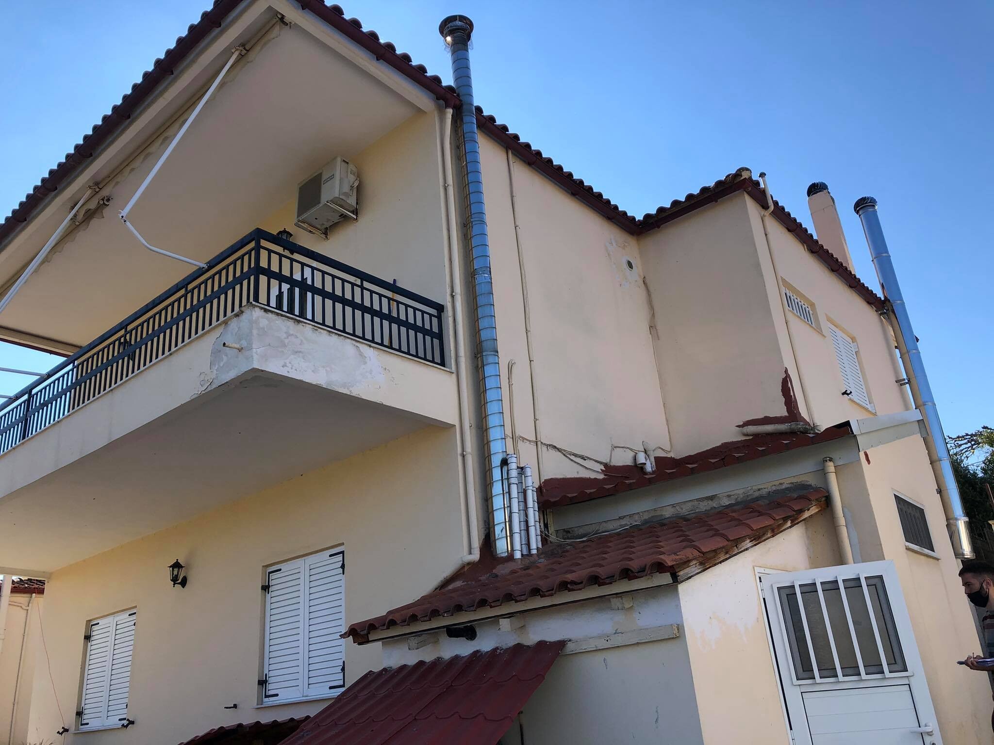

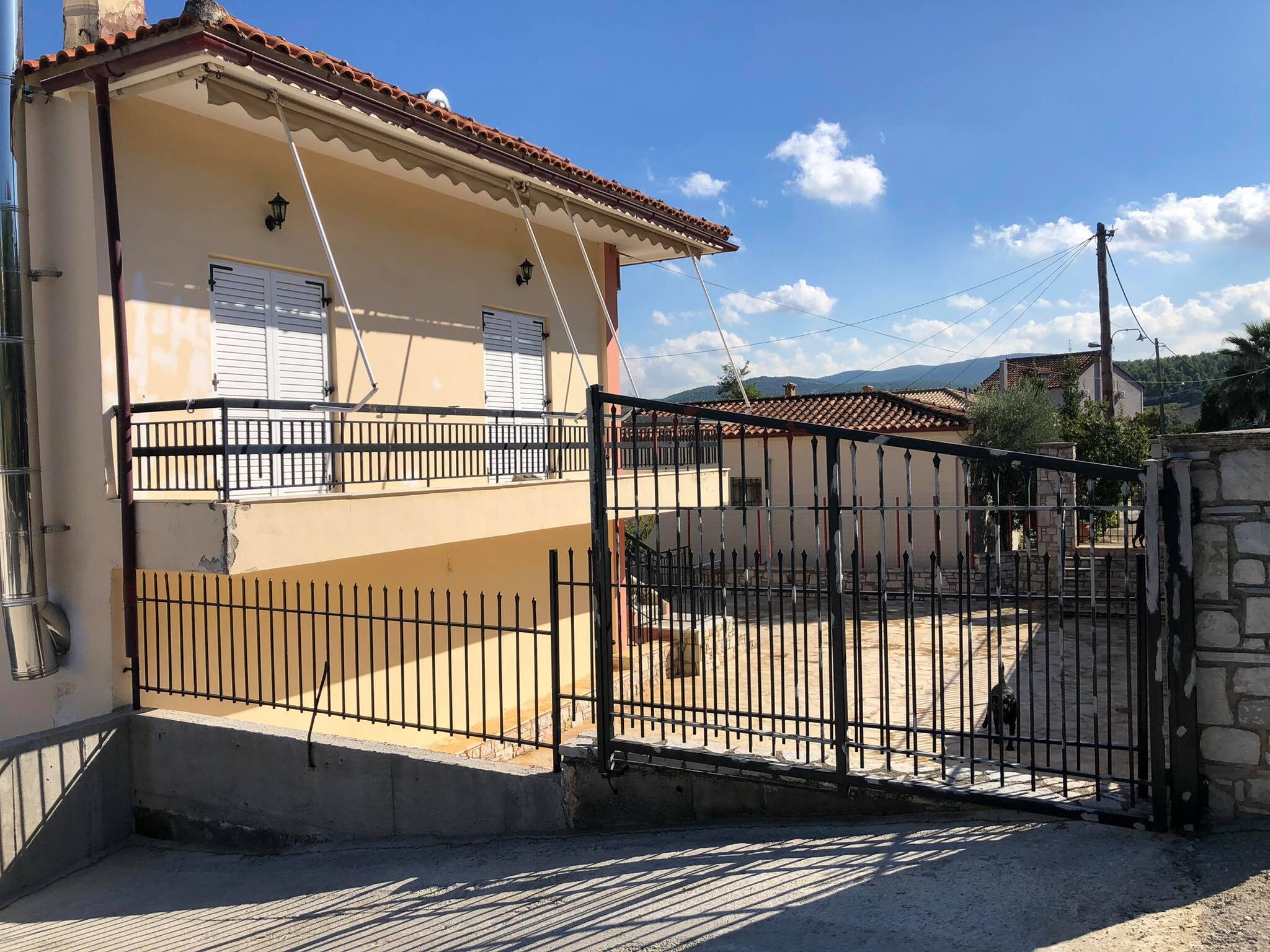

Συνάδελφοι καλησπέρα,
Ζητώ προκαταβολικά συγνώμη για το μακροσκελές κείμενο.
Αντιμετωπίζω την εξής περίπτωση:
Σε οικόπεδο με μεγάλη κατωφέρεια εντός οικισμού είχε εκδοθεί Ο.Α εν έτη 1968 για ισόγεια κατοικία υπερυψωμένη κατά 0,80 εκ. από το έδαφος. Κατόπιν αυτοψίας διαπιστώθηκε πως πρόκειται για διώροφη οικοδομή όπου βάσει συμβολαίου και οι δύο όροφοι είναι κατασκευασμένοι το 1968 (Στο συμβόλαιο αναφέρεται σε υπόγειο και ισόγειο όροφο). Το περίγραμμα της εγκεκριμένης κάτοψης ταυτίζεται με τον Α' όροφο, και γενικότερα από τα περιγράμματα (καθώς το ισόγειο έχει διαφορετικό περίγραμμα και μεγαλύτερη κάλυψη από αυτή του Α' ορόφου) καθώς και από το γεγονός ότι για να εισέλθεις στο ισόγειο κατεβαίνεις ορισμένα σκαλάκια, καταλήγω πως πραγματοποιήθηκε εκσκαφή. Όλα τα παραπάνω με οδήγησαν να θεωρήσω πως ο αυθαίρετος όροφος είναι ο ισόγειος. Αρχικά η ερώτηση μου είναι εαν όλα αυτά που αναφέρω έχουν λογική υπόσταση ή απλά θα έπρεπε να θεωρήσω αυθαίρετο όροφο τον Α, και οτιδήποτε είναι εκτός περιγράμματος στο ισόγειο να το πάω ΥΔ ΥΚ; Σημείωση: Ουσιαστικά αυτό κάνω απλά τεκμηριώνοντας πως ο ισόγειος όροφος είναι ο αυθαίρετος.
Επίσης σε μεταγενέστερο χρόνο υπήρξε επέκταση ισόγειου η οποία τακτοποιείται ως Κ4, και τοποθέτηση στέγης. Σε όλα τα παραπάνω πρέπει να προσέξω κάτι για το ύψος; Εκτός από τον έλεγχο για την υπέρβαση η όχι από το επιτρεπόμενο.
Η δική μου προσέγγιση, όπως αποτυπώνεται στα Φ.Κ είναι :
α) ΥΔ του ισόγειου ορόφου και όσα τ.μ. είναι εκτός περιγράμματος στον Α' όροφο βάσει εγκεκριμένης κάτοψης και επίσης όποια τ.μ. υπερβαίνουν την κάλυψη. Επίσης 1 Λ.Π κατ1 για  διανοιξη ανοιγματων, διαμόρφωσεις περιβάλλοντος χώρου και εκχωματώσεις, διαφορά στους εξώστες, κατασκευή κλίμακας ανόδου.
β) Κατ4 για την μεταγενέστερη επέκταση.
γ) Λ.Π Κατ4, για την τοποθέτηση στεγης (της οποίας είναι ανέφικτο να μετρήσω το ύψος δυστυχώς, και δεν ξέρω πως θα το χειριστώ), για την υψομετρική διαφορά εντός το επιτρεπόμενου του Α' ορόφου (τον οποίον θεωρώ νόμιμο σύμφωνα με την άνω σκέψη μου) καθώς και για μια αποθήκη η οποία πληροί προυποθέσεις κατηγορίας 3.
Τέλος, η αυθαίρετη στέγη είναι πάνω από πλάκα ΟΣ. Κατόπιν συζήτησης με έμπειρο πολ. μηχ. μου είπε πως δεν χρειάζεται κάποιον στατικό έλεγχο. Ποια η γνώμη σας.
Σας επισυνάπτω φωτογραφίες και σχέδια κατόψεων.
Κάθε βοήθεια ή συμβουλή ευπρόσδεκτη! Ευχαριστώ εκ των προτέρων.
