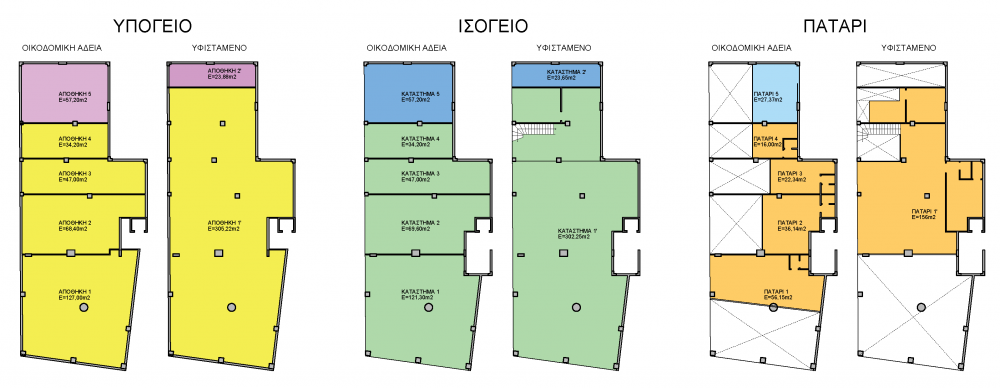

gorfeas Δημοσιεύτηκε Δεκέμβριος 14 , 2018 Δημοσιεύτηκε Δεκέμβριος 14 , 2018 (edited) (Από μεταφορά. Pavlos33) Καλησπέρα, Έχω αναλάβει μία περίπτωση όπου διαπιστώνονται διάφορες αυθαιρεσίες ταυτόχρονα και θα ήθελα τη βοήθειά σας για να καταφέρω να φτάσω στο επιθυμητό αποτέλεσμα που είναι η πώληση από μέρους του ιδιοκτήτη του ακινήτου.Πρόκειται για ένα ισόγειο κατάστημα με υπόγεια αποθήκη και πατάρι. Η οικοδομή άδεια είναι του 1976, και οι αυθαιρεσίες είχαν γίνει εξ αρχής όπως μαρτυρούν τα σχέδια που επισυνάπτονται στη σύσταση οριζοντίων ιδιοκτησιών. Επισυνάπτω κατόψεις υπογείου, ισογείου και ακολουθεί περιγραφή των χώρων: 1) Αποθήκη 1' (Ξεχωριστή οριζόντια ιδιοκτησία) 305,22 μ2 που έχει προκύψει από συνένωση των αποθηκών 1,2,3,4 και προσάρτηση μέρους της αποθήκης 5 της οικοδομικής αδείας μετά από αλλαγή της θέσης της μεσοτοιχίας. Συνδέεται λειτουργικά μόνο με το ισόγειο κατάστημα. Είναι δηλωμένο στο Ε9 ως βοηθητικός χώρος και δεν έχει γίνει αλλαγή χρήσης, παραμένει αποθήκη. 2α) Κατάστημα 1' (Ξεχωριστή οριζόντια ιδιοκτησία) 305,25 μ2 που έχει προκύψει από συνένωση των καταστημάτων 1,2,3,4 και προσάρτηση μέρους του καταστήματος 5 της οικοδομικής αδείας μετά από αλλαγή της θέσης της μεσοτοιχίας. Είναι δηλωμένο στο Ε9 ως χώρος κύριας χρήσης. 2β) Πατάρι (Δεν εμφανίζεται σε κανένα πίνακα αναλογιών ή περιγραφή συμβολαίου) 156 μ2 και ελεύθερου ύψους 2,40μ που έχει προκύψει από τη συνένωση των παταριών 2,3,4 και προσάρτηση μέρους του παταριού 5 της οικοδομικής αδείας με ταυτόχρονη μεταβολή του περιγράμματος αυτών. Είναι δηλωμένο στο Ε9 ως βοηθητικός χώρος και έχει γίνει αλλαγή χρήσης σε χώρο κύριας χρήσης, κατάστημα. Ποιες κατηγορίες έχω; μόνο κατηγορία 2; Πόσα φύλλα καταγραφής. Ευχαριστώ προκαταβολικά για τη βοήθειά σας. SXEDIAGRAMMA 1-250.pdf Μην ανοίγεις θέμα με το ίδιο ερώτημα ή γενικώς μην ανοίγεις θέματα χωρίς πρώτα να κάνεις αναζήτηση για ίδιο ή με παραπλήσιο περιεχόμενο θέμα. Το θέμα που άνοιξες σε άλλο νήμα έχει αφαιρεθεί οριστικά. Διάβασε προσεκτικά τους κανόνες συμμετοχής στο φόρουμ για να έχεις μια απρόσκοπτη συμμετοχή. Pavlos33 Edited Δεκέμβριος 15 , 2018 by Pavlos33 περισσότερες πληροφορίες

karanus Δημοσιεύτηκε Δεκέμβριος 17 , 2018 Δημοσιεύτηκε Δεκέμβριος 17 , 2018 On 14/12/2018 at 1:27 ΜΜ, gorfeas said: (Από μεταφορά. Pavlos33) Καλησπέρα, Έχω αναλάβει μία περίπτωση όπου διαπιστώνονται διάφορες αυθαιρεσίες ταυτόχρονα και θα ήθελα τη βοήθειά σας για να καταφέρω να φτάσω στο επιθυμητό αποτέλεσμα που είναι η πώληση από μέρους του ιδιοκτήτη του ακινήτου.Πρόκειται για ένα ισόγειο κατάστημα με υπόγεια αποθήκη και πατάρι. Η οικοδομή άδεια είναι του 1976, και οι αυθαιρεσίες είχαν γίνει εξ αρχής όπως μαρτυρούν τα σχέδια που επισυνάπτονται στη σύσταση οριζοντίων ιδιοκτησιών. Επισυνάπτω κατόψεις υπογείου, ισογείου και ακολουθεί περιγραφή των χώρων: 1) Αποθήκη 1' (Ξεχωριστή οριζόντια ιδιοκτησία) 305,22 μ2 που έχει προκύψει από συνένωση των αποθηκών 1,2,3,4 και προσάρτηση μέρους της αποθήκης 5 της οικοδομικής αδείας μετά από αλλαγή της θέσης της μεσοτοιχίας. Συνδέεται λειτουργικά μόνο με το ισόγειο κατάστημα. Είναι δηλωμένο στο Ε9 ως βοηθητικός χώρος και δεν έχει γίνει αλλαγή χρήσης, παραμένει αποθήκη. 2α) Κατάστημα 1' (Ξεχωριστή οριζόντια ιδιοκτησία) 305,25 μ2 που έχει προκύψει από συνένωση των καταστημάτων 1,2,3,4 και προσάρτηση μέρους του καταστήματος 5 της οικοδομικής αδείας μετά από αλλαγή της θέσης της μεσοτοιχίας. Είναι δηλωμένο στο Ε9 ως χώρος κύριας χρήσης. 2β) Πατάρι (Δεν εμφανίζεται σε κανένα πίνακα αναλογιών ή περιγραφή συμβολαίου) 156 μ2 και ελεύθερου ύψους 2,40μ που έχει προκύψει από τη συνένωση των παταριών 2,3,4 και προσάρτηση μέρους του παταριού 5 της οικοδομικής αδείας με ταυτόχρονη μεταβολή του περιγράμματος αυτών. Είναι δηλωμένο στο Ε9 ως βοηθητικός χώρος και έχει γίνει αλλαγή χρήσης σε χώρο κύριας χρήσης, κατάστημα. Ποιες κατηγορίες έχω; μόνο κατηγορία 2; Πόσα φύλλα καταγραφής. Ευχαριστώ προκαταβολικά για τη βοήθειά σας. SXEDIAGRAMMA 1-250.pdf Μην ανοίγεις θέμα με το ίδιο ερώτημα ή γενικώς μην ανοίγεις θέματα χωρίς πρώτα να κάνεις αναζήτηση για ίδιο ή με παραπλήσιο περιεχόμενο θέμα. Το θέμα που άνοιξες σε άλλο νήμα έχει αφαιρεθεί οριστικά. Διάβασε προσεκτικά τους κανόνες συμμετοχής στο φόρουμ για να έχεις μια απρόσκοπτη συμμετοχή. Pavlos33 Αφου υπάρχουν σχέδια σύστασης που συμφωνούν μα τις κατόψεις του υπογείου και του παταριού. Διαμερισματώσεις μια για το υπόγειο και μια για το ισόγειο. Και επειδή υπάρχουν και άλλες παραβάσεις θα μπουν σαν δύο λοιπές παραβάσεις. Για το πατάρι Κ2 αφου είναι <1983. Βάζεις το υφιστάμενο περίγραμμα επάνω απο αυτό της ΟΑ και ότι προεξέχει το χρεώνεις με ΥΔ και συντελεστή 0,30 και χρήση υπηρεσίες , γιατί απο όσο καταλαβαίνω επικοινωνεί εσωτερικά με το κατάστημα. Νομίζω με 3ΦΚ.
