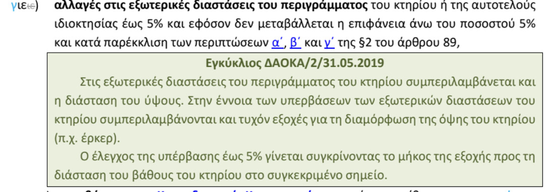

gio Δημοσιεύτηκε December 4, 2022 at 03:59 μμ Δημοσιεύτηκε December 4, 2022 at 03:59 μμ Εχω περίπτωση κατ 3 ιειε) αλλαγές στις εξωτερικές διαστάσεις του περιγράμματος του κτιρίου ή της αυτοτελούς ιδιοκτησίας έως πέντε τοις εκατό (5%) και εφόσον δεν μεταβάλλεται η επιφάνεια άνω του ποσοστού πέντε τοις εκατό (5%) ισχύει και σε περίπτωση που ένα τμήμα μπαίνει εντός πλάγιων οριων; παρόλο που είναι μόνο 0,23τμ( δεν μπορώ να το αποφύγω λογο αγοραστή/συμβολαίου)

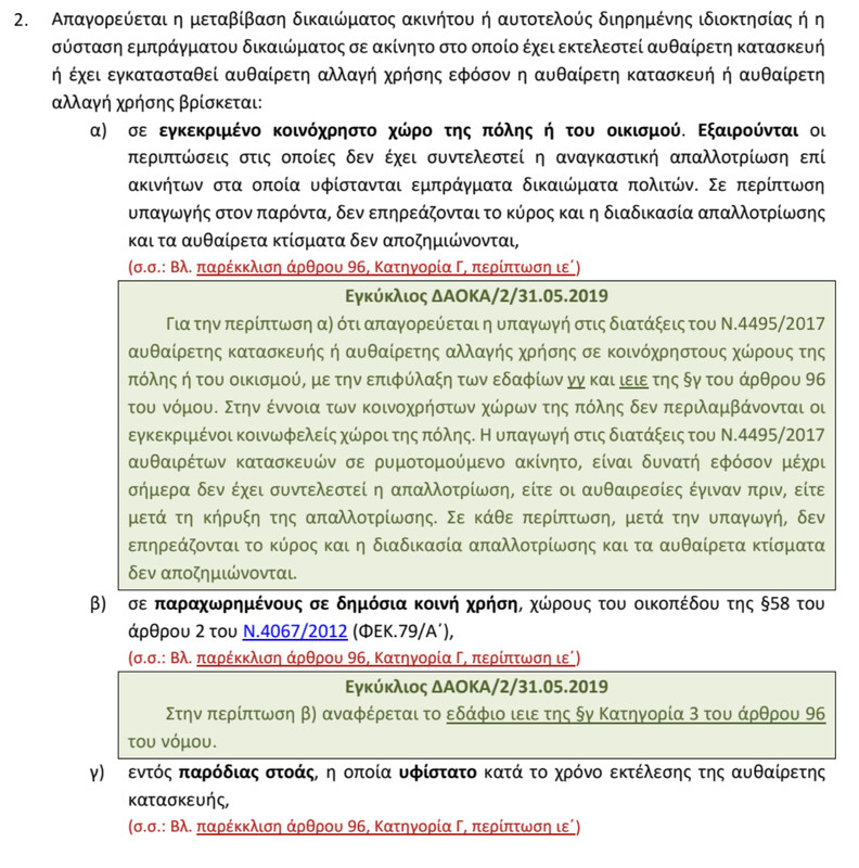

subrosaval Δημοσιεύτηκε December 4, 2022 at 04:55 μμ Δημοσιεύτηκε December 4, 2022 at 04:55 μμ (edited) 3 ώρες πριν, gio said: Εχω περίπτωση κατ 3 ιειε) αλλαγές στις εξωτερικές διαστάσεις του περιγράμματος του κτιρίου ή της αυτοτελούς ιδιοκτησίας έως πέντε τοις εκατό (5%) και εφόσον δεν μεταβάλλεται η επιφάνεια άνω του ποσοστού πέντε τοις εκατό (5%) ισχύει και σε περίπτωση που ένα τμήμα μπαίνει εντός πλάγιων οριων; παρόλο που είναι μόνο 0,23τμ( δεν μπορώ να το αποφύγω λογο αγοραστή/συμβολαίου) Καλησπέρα . Κατά τη γνώμη μου . Αν η παραβίαση της απόστασης Δ έγινε λόγω της αλλαγής των διαστάσεων δεν έχεις πρόβλημα . Εξηγούμαι Ο νόμος ορίζει ότι στην περίπτωση σου , το επιπλέον εμβαδόν τακτοποιείται ακόμα και κατά παρέκκλιση των περιπτώσεων α,β και γ του άρθρου 89. Ας δούμε τι λέει το άρθρο 89, παρ 2, άρθρα α,β και γ. Όπως αναφέρει ο νόμος, μπορείς να υποβάλεις στην περίπτωση σου ακόμα και όταν καταλαμβάνεται ένα μικρό μέρος δημοσίου χώρου . Στην περίπτωση σου το κτίριο επεκτείνεται κατά ένα πολύ μικρό ποσοστό σε ιδιωτικό χώρο , εντός Δ. Κάτι που είναι σαφώς υποδεέστερο από το να είχε επεκταθεί σε δημόσιο χώρο . Εγώ λοιπόν δεν θα είχα πρόβλημα να δηλώσω μόνο κατ 3 . Δες όμως και αν τα 0.23 τμ οφείλονται στο σοβά του κτιρίου . Edited December 4, 2022 at 07:09 μμ by subrosaval 1
