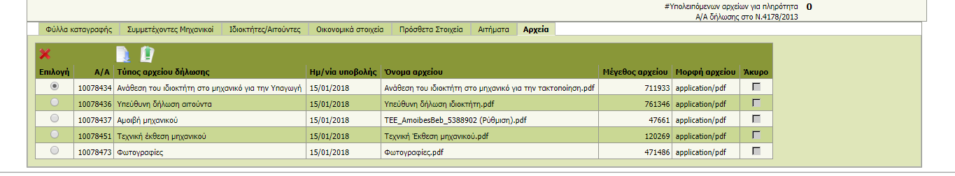

Triantafyllos_ Δημοσιεύτηκε May 21, 2018 at 10:42 πμ Δημοσιεύτηκε May 21, 2018 at 10:42 πμ (edited) On 5/18/2018 at 11:15 ΠΜ, liumier said: Σωστά υπηρεσίες. Σωστά, κενά και το αναφέρεις στην Τεχνική έκθεση. Θεωρώ ότι 1 είναι το σωστό. Εφόσον τα έχεις, τα αναγράφεις, (νομίζω δεν είναι υποχρεωτικό) Ναι κουτάκι εξαιρέσεων και είσαι οκ. Οκ τα πέρασα αλλά μου ζητάει αριθμό ορόφων και τύπο στατικού ελέγχου προκειμένου να ανεβάσω αρχεία.... Κατηγορία 3 βάζουμε μόνο τεχνική έκθεση υποτίθεται. Άρα στην περίπτωση του οικίσκου μου πρέπει να βάλω αριθμό ορόφων: "1" και τύπο στατικού ελέγχου "τεχνική έκθεση στατικού ελέγχου" για να προχωρήσει; Ρωτάω γιατί βρήκα αυτό σε ερωταπαντήσεις: 1575. Έχει καταργηθεί το ΔΕΔΟΤΑ όπως το γνωρίσαμε στο Ν. 4178/2013; Δηλ. τώρα πια οι επιλογές μας είναι είτε μελέτη επάρκειας , είτε τεχνική έκθεση φέροντος οργανισμού είτε τίποτα (για τις κατηγορίες 1,2,3); Ναι. 1576. Για τα κτήρια κατηγορίας 1,2 και για τις παραβάσεις κατηγορίας 3 δεν απαιτείται ούτε μελέτη στατικής επάρκειας , ούτε ΔΕΔΟΤΑ ούτε τεχνική έκθεση περιγραφής φέροντος κλπ. Συμφωνείτε; Ναι. Το σύστημα με υποχρεώνει να επιλέξω ένα τύπο στατικού ελέγχου για να μπορέσω να προχωρήσω με το ανέβασμα των αρχείων. Οι επιλογές που μου δίνει είναι τεχνικη εκθεση στατικού λέγχου ή μελέτη στατικής επάρκειας Σ2,Σ3,Σ4. Κάνω κάτι λάθος; Edited May 21, 2018 at 11:20 πμ by Triantafyllos_
danaikaterina Δημοσιεύτηκε May 21, 2018 at 03:51 μμ Δημοσιεύτηκε May 21, 2018 at 03:51 μμ Επίλεξε τεχνική έκθεση απλά για να προχωρήσει. Αν πας στα δικαιολογητικα θα δεις ότι δε θα σου ζητάει τίποτα 1
liumier Δημοσιεύτηκε May 21, 2018 at 04:25 μμ Δημοσιεύτηκε May 21, 2018 at 04:25 μμ (edited) 7 ώρες πριν, Triantafyllos_ said: Οκ τα πέρασα αλλά μου ζητάει αριθμό ορόφων και τύπο στατικού ελέγχου προκειμένου να ανεβάσω αρχεία.... Κατηγορία 3 βάζουμε μόνο τεχνική έκθεση υποτίθεται. Άρα στην περίπτωση του οικίσκου μου πρέπει να βάλω αριθμό ορόφων: "1" και τύπο στατικού ελέγχου "τεχνική έκθεση στατικού ελέγχου" για να προχωρήσει; Ρωτάω γιατί βρήκα αυτό σε ερωταπαντήσεις: 1575. Έχει καταργηθεί το ΔΕΔΟΤΑ όπως το γνωρίσαμε στο Ν. 4178/2013; Δηλ. τώρα πια οι επιλογές μας είναι είτε μελέτη επάρκειας , είτε τεχνική έκθεση φέροντος οργανισμού είτε τίποτα (για τις κατηγορίες 1,2,3); Ναι. 1576. Για τα κτήρια κατηγορίας 1,2 και για τις παραβάσεις κατηγορίας 3 δεν απαιτείται ούτε μελέτη στατικής επάρκειας , ούτε ΔΕΔΟΤΑ ούτε τεχνική έκθεση περιγραφής φέροντος κλπ. Συμφωνείτε; Ναι. Το σύστημα με υποχρεώνει να επιλέξω ένα τύπο στατικού ελέγχου για να μπορέσω να προχωρήσω με το ανέβασμα των αρχείων. Οι επιλογές που μου δίνει είναι τεχνικη εκθεση στατικού λέγχου ή μελέτη στατικής επάρκειας Σ2,Σ3,Σ4. Κάνω κάτι λάθος; Triantafylos έχω δηλώσει αυτά που σου ανέφερα παραπάνω, βλέπω ότι έχω επιλέξει "Τεχνική έκθεση στατικού ελέγχου" αλλά στα δικαιολογητικά που πρέπει να "ανεβάσω" δεν είναι υποχρεωτικό, επισυνάπτω και σχετική εικόνα των αρχείων της δήλωσης που ζητήθηκαν εν τέλει. Edited May 21, 2018 at 06:03 μμ by liumier 1
