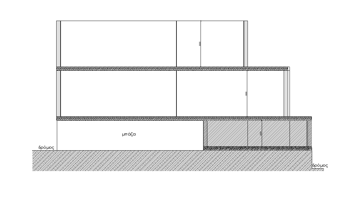

Κώστας_τοπο Δημοσιεύτηκε June 10, 2022 at 10:24 πμ Δημοσιεύτηκε June 10, 2022 at 10:24 πμ Καλησπέρα συνάδελφοι, Θα ήθελα τις απόψεις σας για ενα θέμα που μου τυχαίνει πρώτη φορά. Διώροφο κτίριο στο οποίο έχει δημιουργηθεί ένας χώρος με καθαρό ύψος 1,70 μέτρα έχει δημιουργηθεί κάτω από μέρος του ισογείου στο επίπεδο της αυλής. Ο χώρος αυτός χρησιμοποιείται σαν αποθήκη. Η ερώτηση μου είναι: μπορεί αυτός ο χώρος να θεωρηθεί υπόγειος ώστε να λάβει μειωτικό συντελεστή ή πρέπει να θεωρηθεί σαν επιπλέον όροφος και να χρεωθεί και υπέρβαση ύψους στον όροφο λόγω υπερύψωσης του κτιρίου; Ευχαριστώ εκ των προτέρων.
