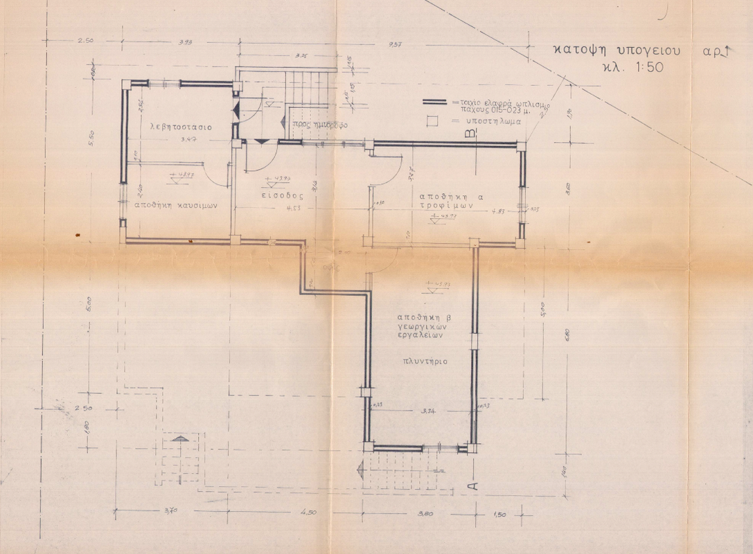

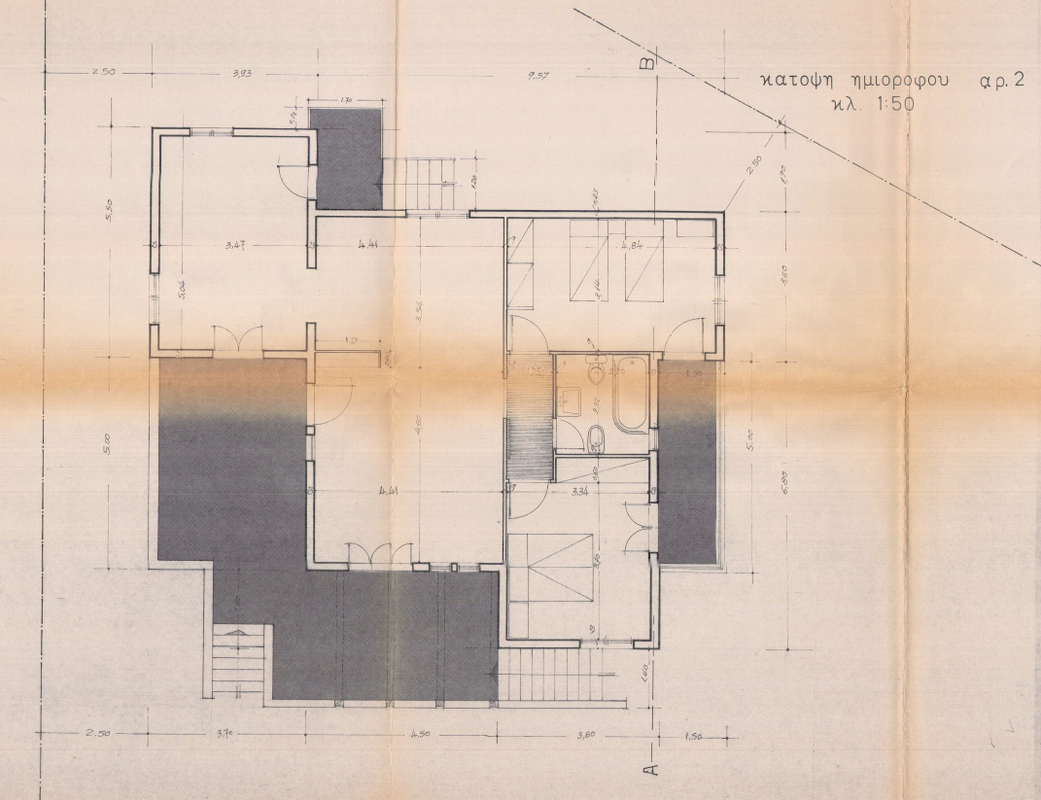

Agathopoulos Chris Δημοσιεύτηκε Ιούνιος 7 , 2023 Δημοσιεύτηκε Ιούνιος 7 , 2023 Καλησπέρα σας συνάδελφοι, Έχω μία οικοδομή με οικοδομική άδεια του 1983, σε οικισμό έξω από την πόλη του Βόλου (Σωρός). Σύμφωνα με αυτήν, προβλεπόταν η δημιουργία δύο ορόφων, ο ένας υπόγειος και ο άλλος υπέργειος. Για τον υπόγειο παραθέτω παρακάτω την κάτοψη: από όλους τους χώρους που αναφέρονται στην κάτοψη του υπογείου, έχουν ολοκληρωθεί το λεβητοστάσιο και η αποθήκη καυσίμων. Στην κάτοψη του ισογείου (ημιορόφου), οι σκιαγραφημένοι χώροι θεωρούνταν βεράντες (εξώστες), στις οποίες θα έφτανε ο κάτοικος από τις κλίμακες που φαίνονται στην κάτοψη. Στην σχηματική τομή φαίνεται η κατάσταση που θα έπρεπε να είχε δημιουργηθεί. Η παρούσα κατάσταση ωστόσο είναι τελείως διαφορετική: Όπως προείπα, μόνο οι χώροι του λεβητοστασίου και της αποθήκης καυσίμων του υπογείου έχουν ολοκληρωθεί. Δεν υπάρχει κανένα σημείο το οποίο να είναι υπόγειο. Όλη η κατασκευή πατάει σε μία βάση σκυροδέματος ύψους 1,20 μέτρων. Έχω υπέρβαση κάλυψης και δόμησης ( το μπαλκόνι του "ημιορόφου" έχει επεκταθεί προς τα έξω, τμήματα της βεράντας καλύφθηκαν από χώρους κύριας χρήσης. Όλες οι σκάλες έχουν μετατοπιστεί και έχουν αλλαγές στις διαστάσεις τους). Η θεμελίωση της σκάλας στην πλευρά των τοίχων αντιστήριξης δεν υπάρχει, πατάει πάνω στην βάση σκυροδέματος που σας είχα αναφέρει παραπάνω. Οι τοίχοι αντιστήριξης απλά δεν υπάρχουν. Οι βεράντες πλέον είναι μπαλκόνια (δεν πατάνε στο έδαφος όπως παρουσιάζεται, αλλά είναι σε υψομετρική διαφορά από το έδαφος). Εκτός του ότι όλα θέλουν μία νέα στατική μελέτη (οι επεκτάσεις στήριξης των μπαλκονιών, η βάση σκυροδέματος που ανέφερα, η διαπίστωση της θεμελίωσης, που στο σχέδιό της φαίνεται ως πέδιλα συνδεδεμένα με συνδετήρια δοκάρια), θα ήθελα να ρωτήσω κάποια πράγματα: Οι απορίες μου είναι οι εξής: 1) Οι εξωτερικές κλίμακες σκυροδέματος θα ληφθούν στην κάλυψη (υπέρβαση κάλυψης) λόγω αλλαγής των διαστάσεών τους. Πρέπει να ληφθούν και στην δόμηση; 2) Το υπόγειο που τελικά δεν είναι υπόγειο, αλλά έχουν αποπερατωθεί δύο χώροι θα ληφθεί όλο ως αυθαίρετο; Θα προσμετρηθεί ο χώρος που απλά δεν κτίστηκε στον όγκο; Θα έχω κάποια άλλη επίπτωση εκεί; 3)Η μη δημιουργία των τοίχων αντιστήριξης αποτελεί κάποιο είδος αυθαίρετης δόμησης (αλλαγής περιβάλλοντος χώρου); 4)Εκτός από τις σκάλες από σκυρόδεμα, έχει τοποθετηθεί και μία μεταλλική σκάλα για την επικοινωνία του ημιορόφου με το δώμα της κατασκευής. Θα ενταχθεί και αυτή σε κάποιο είδος παράβασης; Ειλικρινά ευχαριστώ για οποιαδήποτε βοήθεια και σχόλιο, και ιδιαίτερα για τον χρόνο που θα αφιερώσει κάποιος να ελέγξει το παραπάνω κείμενο.

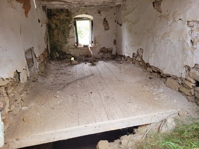

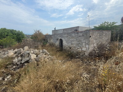

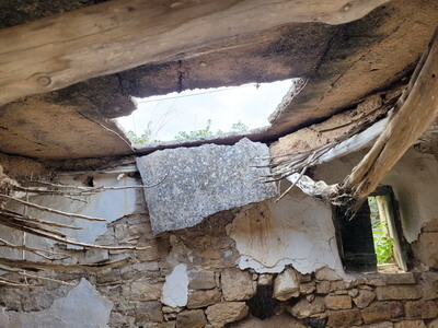

teo2 Δημοσιεύτηκε Ιούνιος 8 , 2023 Δημοσιεύτηκε Ιούνιος 8 , 2023 Αγαπητοί Κοι Συνάδελφοι Αυτό μου το φέραν για ρύθμιση. Είναι προ του 1975 αλλά πρόκειται για ερείπιο. Πως να το βάλω στον 4495 σαν τι?
Pavlos33 Δημοσιεύτηκε Ιούνιος 8 , 2023 Δημοσιεύτηκε Ιούνιος 8 , 2023 Αν πηγαίνει για γκρέμισμα μήπως είναι προτιμότερο να γκρεμιστεί προ υπαγωγής. Από κει και ύστερα, αν για κάποιο λόγο ο ιδιοκτήτης θελήσει να το επισκευάσει-αποπερατώσει θα το δηλώσεις με Υ.Δ.Κ.Χ κατά τα γνωστά. Αν όχι, θα το γράψεις ασκεπές ερείπιο και θα το πας με αναλυτικό για ότι υπάρχει από το κτίσμα. 1

teo2 Δημοσιεύτηκε Ιούνιος 8 , 2023 Δημοσιεύτηκε Ιούνιος 8 , 2023 (edited) Ευχαριστώ Παύλο. Το θέλει ο ιδιοκτήτης να το επισκευάσει. Με ύψος 2.40 και διαλυμένο εντελώς. Οκ τότε Υ.Δ.Κ.Χ. σαν προ 1975 και εννοείται ότι την φωτογραφία με την πεσμένη στέγη δεν θα την ανεβάσω ούτε θα αναφέρω κάτι στην Τ. Ε. Έπεσε μετά την ρύθμιση... Edited Ιούνιος 8 , 2023 by Pavlos33
