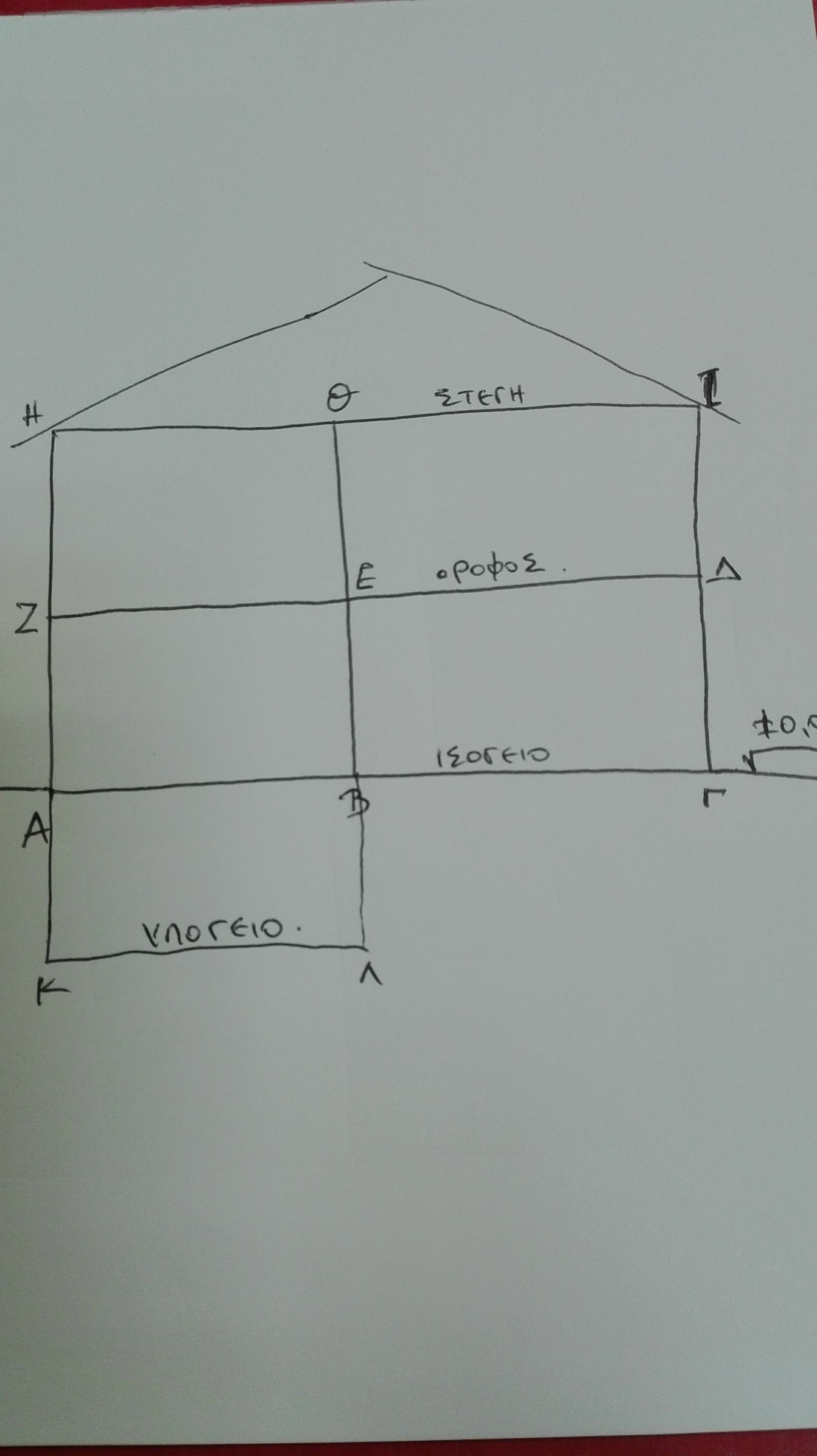

zoogle Δημοσιεύτηκε Μάιος 23 , 2018 Share Δημοσιεύτηκε Μάιος 23 , 2018 Καλησπέρα, μπορεί κάποιος να φωτίσει την παρακάτω περίπτωση? Στο παρακάτω σχήμα το ισόγειο ΑΓΔΖΑ οικοδομήθηκε με ο.α. το 1978. Το 1990 εκδοθηκε άδεια για να οικοδομηθεί το ΚΛΘΗΚ, στο τοπογραφικό της οποίας δεν αποτυπώνεται η παλαιά άδεια ούτε αναφέρεται ότι κατεδαφίζεται το προυγούμενο κτίριο (!). Στην ουσία ο ιδιοκτήτης θεώρησε άδειο το οικόπεδο δεν ξέρω πώς, ενώ εξάντλησε τον Σ.Δ. με την άδεια του 1990 στο κτήριο ΚΛΘΗΚ. Στην αυτοψία μου διαπίστωσα α) να υπάρχουν το κτίσμα ΚΛΘΗΚ του 1990 ενιαίο λειτουργικά με το ΒΓΔΕΒ τμήμα του κτίσματος του 1978 και αυθαίρετη προσθήκη στον όροφο το ΕΔΙΘΕ την οποία κάνω υπαγωγή στον νόμο. β) Το το ΒΓΔΕΒ δεν είναι σε άλλη θέση από αυτήν της αδείας του 1978 κανένα δεν είναι, απλά ταυτίζονται στο ΑΒΕΖΑ. Να θεωρήσω το τμήμα ΒΓΔΕΒ ως νομίμως υφιστάμενο ή να το θεωρήσω αυθαίρετο που κατασκευάστηκε μετά το 1990? Link to comment Share on other sites More sharing options...
karanus Δημοσιεύτηκε Μάιος 23 , 2018 Share Δημοσιεύτηκε Μάιος 23 , 2018 Φαίνεται απο κάπου επίσημα, αν υλοποιήθηκε όλη, η τμήμα απο την ΟΑ του1978; (παραλαβή , ικα , ΔΕΗ...) Link to comment Share on other sites More sharing options...
zoogle Δημοσιεύτηκε Μάιος 29 , 2018 Share Δημοσιεύτηκε Μάιος 29 , 2018 Καλημέρα, ναι βέβαια είχε υλοποιηθεί η παλιά άδεια. Link to comment Share on other sites More sharing options...
