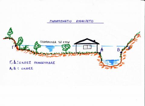

Anton_civeng Δημοσιεύτηκε February 16, 2018 at 05:09 μμ Δημοσιεύτηκε February 16, 2018 at 05:09 μμ (edited) KOKARADI, Επειδή η τακτοποίηση σε παραρρεμάτιο αυθαίρετο μπορεί να σας βάλει όλους σε πολύ μεγάλα προβλήματα θεωρώ απαραίτητο να πω τα εξής: Ο νόμος απαγορεύει την τακτοποίηση μεν όταν το αυθαίρετο είναι "μέσα στο ρέμα", αλλά αφήνει ερευνητέο αυτό το "μέσα"..... Έτσι, σε περίπτωση που έχει εγκριθεί μελέτη οριοθέτησης του ρέματος (ν.4258/14) και έστω χωρίς να έχουν γίνει τα τεχνικά έργα διευθέτησης του, είναι πολύ πιθανό οι οριογραμμές ρέματος της μελέτης, που ορίζονται από την πλημμυρίδα της υδρολεκάνης με πιθανότητα εμφάνισης 50 ετών (Γ,Δ), να βρίσκονται αρκετά μακρύτερα από τη θέση που κατά κοινή αντίληψη μπορεί το ρέμα να εμφανίζει ως θερινές όχθες (Α,Β). Τότε πιθανόν να βρίσκεσαι ΜΕΣΑ ΣΤΟ ΡΕΜΑ. !!! Ειδικά λοιπόν επειδή είσαι εντός οικισμού, θα πρέπει, πριν αποφασίσεις ότι τακτοποιείται το αυθαίρετο, να ερευνήσεις στην Δ/ση Υδάτων την περίπτωση να έχει οριοθετηθεί το ρέμα (μελέτη οριοθέτησης) και να εντοπίσεις μη τυχόν βρίσκεσαι εντός των οριογραμμών της πλημμυρίδας. Αν δεν έχει συνταχθεί μελέτη, τότε μόνο μπορείς να κρίνεις εμπειρικά για το που θα θεωρήσεις ότι βρίσκονται οι όχθες του ρέματος..... Edited February 16, 2018 at 05:15 μμ by Anton_civeng 4

Pavlos33 Δημοσιεύτηκε February 16, 2018 at 10:36 μμ Δημοσιεύτηκε February 16, 2018 at 10:36 μμ Καταρχάς +1 στον Αντώνη γιατί μας έβαλε σε σκέψεις με την πολύ εμπεριστατωμένη δημοσίευση τού. Επιπροσθέτως, ας πάρουμε και το πρακτικό κομμάτι. Κοιμάται ήσυχος κάποιος αυθαιρετούχος που έχει το σπίτι του όπως το σκαρίφημα που ανέβασε ο Αντώνης; ΟΙ απαγορεύσεις θα έπρεπε να είναι ξεκάθαρες σε τέτοιες περιπτώσεις και δεν θα έπρεπε να αφήνουν ανοικτά παραθυράκια. 1
