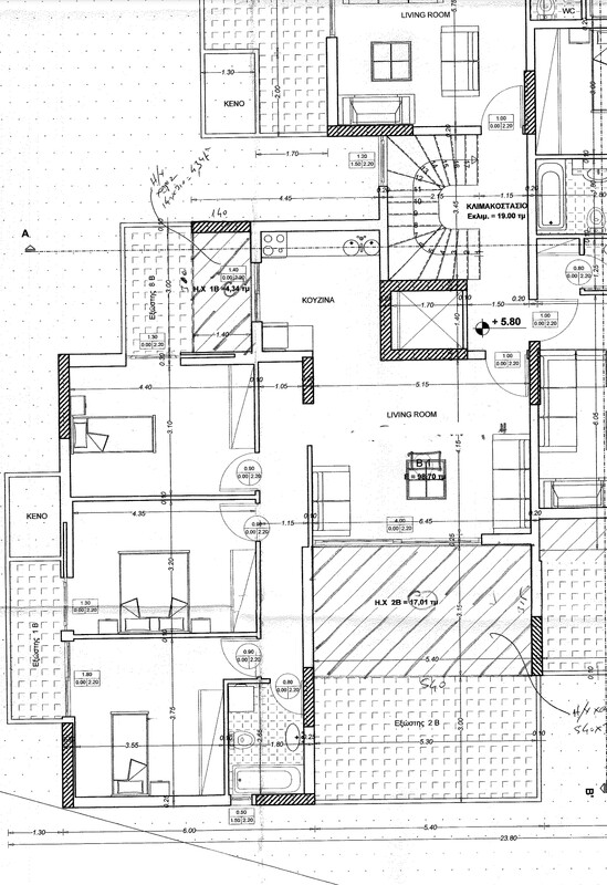

Καλημέρα σε περίπτωση αυθαιρέτου που έγινε δήλωση νόμου 4178/13 σε σε οριστική υπαγωγή (με όλα τα αρχεία ανεβασμένα) αλλά ο υπεύθυνος μηχανικός έχει πεθάνει,υπάρχουν και άλλες παραβάσεις που αφορουν σε αλλαγή στις διαστάσεις των εξωστών (λοιπή παράβαση ) καθώς και σε αλλαγή στην διάσταση μιας πλευράς της κατοικίας σε ποσοστό πέραν του 2% (που επιφέρει υπέρβαση δομησης και κάλυψης πολύ μικρή μεν αλλα εντούτοις είναι παράβαση) ως εκ τούτου χρειάζεται να συμληρωθούν τα φύλλα καταγραφής με τις συγκεκριμένες παραβάσεις που υπολείπονται και να πληρωθει το επιπλέον πρόστιμο.
Στην συγκεκριμένη δήλωση εκτός των ρυθμίσεων που έχουν γίνει (από τον θανόντα μηχανικό ) και αφορούν το κλείσιμο ημιυπαίθριων χώρων, πιστεύετε ότι πρέπει να γίνει νέα δήλωση 4495 και να εισαχθεί το πληρωθέν πρόστιμο ως ποσό προς συμψηφισμό 'η να γίνει αίτηση αλλαγής μηχανικού και μετά μεταφορά της δήλωσης και μετά διόρθωση της στον 4495 με τις υπόλοιπες παραβάσεις ?
