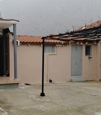

maximos Δημοσιεύτηκε Ιανουάριος 12 , 2018 Share Δημοσιεύτηκε Ιανουάριος 12 , 2018 (edited) Σε οικόπεδο υπάρχει οικοδομική άδεια για ανέγερση ισόγειας αποθήκης του έτους 1969 επιφάνειας 76 μ2. Στην πραγματικότητα μετά από αυτοψία μετρήθηκαν τα εξής: 1) Κατοικία και όχι αποθήκη επιφάνειας 88,69 μ2 (έτος κατασκευής 1969 από άδεια) --> Υπέρβαση δόμησης και κάλυψης κύριων χώρων κατοικίας (88,69 - 76,00) = 12,69 μ2 (Κατηγορία 1) 2) Αυθαίρετο εξωτερικό WC επιφάνειας 13,20 μ2 (έτος κατασκευής 1990) --> Υπέρβαση δόμησης και κάλυψης κύριων χώρων 13,20 μ2 --> (Κατηγορία 4 και Μελέτη Στατικής Επάρκειας εντός πενταετίας) 3) Αυθαίρετη αγροτική ισόγεια αποθήκη επιφάνειας 90 μ2 (έτος κατασκευής 1979) --> Υπέρβαση δόμησης και κάλυψης βοηθητικών χώρων (με την αναμενόμενη εγκύκλιο) 90 μ2 (Κατηγορία 2)............................................................................................................................................................................................................................... 2) Η αλλαγή χρήσης από αποθήκη σε κατοικία (που πραγματοποιήθηκε από την κατασκευή δηλαδή το έτος 1969) πώς θα πρέπει να αντιμετωπιστεί? Εμπίπτει στις διατάξεις της παραγράφου 7 άρθρο 100 του Ν4495 για αλλαγή χρήσης από βοηθητική σε κύρια και επομένως θα πρέπει να αντιμετωπιστεί σαν υπέρβαση δόμησης το σύνολο των τετραγωνικών (που όμως δεν θα μεταβάλλει το πρόστιμο λόγω παλαιότητας)? Ευχαριστώ προκαταβολικά για την απάντηση σας! Συνάδελφε ba2323, 1)Τα 76,00τμ θεωρούνται νόμιμα αν αυτό προκύπτει από την άδεια, υπάρχει δηλαδή η πιθανότητα ακόμη και αν στην πραγματικότητα δεν υπήρχε καμία διαφοροποίηση στο εμβαδόν, να ήταν δηλαδή σήμερα 76τμ (όσο και στην άδεια), να έπρεπε να θεωρηθούν όλα αυθαίρετα. Αυτό ως γενική αναφορά, δεδομένου ότι οι όποιες αυθαιρεσίες, διαπιστώνονται με τη σύγκριση των υλοποιηθέντων με τα εγκεκριμένα, βάσει των σχεδίων της οικ. άδειας και όχι με απλή αριθμητική λογική. 2) Μάλλον έτσι, αν δεν υπάρχει Υδ (πλαγίων αποστάσεων). Δεν αποκλείεται –υπό προυποθέσεις- να μπορεί να θεωρηθεί Κατ. 3 (αν έχει ύψος το πολύ 2,5μ) και να μπορεί να συμπεριληφθεί στον αναλυτικό που ήδη υπάρχει, αν και όταν επιτραπεί (στη περίπτωση Κατ.3 δεν απαιτείται μελέτη ΣΕ). 3) Σύμφωνα με την παρ. 36) της εγκυκλίου 4 δεν ίσχυε ο μειωτικός για την περίπτωση της συγκεκριμένης αποθήκης. Ας υποθέσουμε ότι αυτό είναι δευτερεύον, αφού μπορεί να της αποδοθεί άλλος χαρακτηρισμός, λόγω της ύπαρξης της κατοικίας (είναι αυθαίρετη ούτως η άλλως). Τότε όμως, λόγω του περιορισμού των 50τμ (εφόσον ισχύσει), υπάρχουν δύο εκδοχές: είτε να θεωρηθεί ολόκληρη ως χώρος ΚΧ και να μην δικαιούται τον μειωτικό, είτε να υπολογιστούν τα 50τμ με μειωτικό και τα υπόλοιπα χωρίς. Είμαι πλησιέστερα στο πρώτη περίπτωση. Λοιπές παραβάσεις: - Αυθαίρετη κτιστή ανοιχτή θέση στάθμευσης: πρόκειται περί ΗΧ, αν είναι ο χώρος της φωτογραφίας. Οπότε μαζί με τα υπόλοιπα, ναι με αναλυτικό. Τέλος για το τελευταίο ερώτημα: « Η αλλαγή χρήσης από αποθήκη σε κατοικία (που πραγματοποιήθηκε από την κατασκευή δηλαδή το έτος 1969) πώς θα πρέπει να αντιμετωπιστεί? Εμπίπτει στις διατάξεις της παραγράφου 7 άρθρο 100 του Ν4495………..» Όχι, (χωρίς μεγάλη σημασία, λόγω κατηγορίας…). Πρόκειται για αλλαγή χρήσης από Κύρια σε Κύρια χωρίς ΥΔ που θα αντιμετωπίζονταν κατά τη γνώμη μου με αναλυτικό αν είχαμε άλλη Κατηγορία πλην της 1 η της 2. Το σημαντικότερο είναι ότι εφόσον τεκμηριώνεται ο χρόνος αλλαγής χρήσης, η συγκεκριμένη αυθαιρεσία δεν συνιστά αυθαιρεσία….δηλαδή ΔΕΝ ΚΑΤΑΛΟΓΙΖΕΤΑΙ ως συντελεσθείσα προ της ισχύος του ν.1577/85. Κρατώ μια μικρή επιφύλαξη επειδή δεν έχω πρόχειρα τα αποδεικτικά στοιχεία. Edited Ιανουάριος 12 , 2018 by maximos 1 Link to comment Share on other sites More sharing options...
ba2323 Δημοσιεύτηκε Ιανουάριος 15 , 2018 Share Δημοσιεύτηκε Ιανουάριος 15 , 2018 2) Μάλλον έτσι, αν δεν υπάρχει Υδ (πλαγίων αποστάσεων). Δεν αποκλείεται –υπό προυποθέσεις- να μπορεί να θεωρηθεί Κατ. 3 (αν έχει ύψος το πολύ 2,5μ) και να μπορεί να συμπεριληφθεί στον αναλυτικό που ήδη υπάρχει, αν και όταν επιτραπεί (στη περίπτωση Κατ.3 δεν απαιτείται μελέτη ΣΕ). Ευχαριστώ συνάδελφε για την αναλυτικότατη απάντηση. Θεωρείς ότι το εξωτερικό WC της φωτογραφίας, επιφάνειας 13,20 μ2 που όντως έχει ύψος < 2,50 μ μπορεί να ενταχθεί στο εδάφιο της κατηγορίας 3? Link to comment Share on other sites More sharing options...
maximos Δημοσιεύτηκε Ιανουάριος 15 , 2018 Share Δημοσιεύτηκε Ιανουάριος 15 , 2018 (edited) Ευχαριστώ συνάδελφε για την αναλυτικότατη απάντηση. Θεωρείς ότι το εξωτερικό WC της φωτογραφίας, επιφάνειας 13,20 μ2 που όντως έχει ύψος < 2,50 μ μπορεί να ενταχθεί στο εδάφιο της κατηγορίας 3? Συνάδελφε νομίζω ναί, αν δεν είναι το κύριο λουτρό της κατοικίας. Στον 4178/13, αν δεν κάνω λάθος με εγλύκλιο είχαν προστεθεί στις αποθήκες της "τωρινής" ιβιβ και τα λεβητοστάσια. που πληρούσαν βέβαια τις προυποθέσεις εμβαδού και ύψους. Νομίζω ότι με τη παράφραφο αυτή στόχος ήταν να καλύπτονται μικρά κτίσματα, γενικά με βοηθητική χρήση. Επειδή όμως προς το παρόν γίνεται λόγος για αποθήκη και ταυτόχρονα δεν έχει εκδοθεί κάποια διευκρινιστική εγκύκλιος, κατ' ανάγκη είμαστε επιφυλακτικοί. (αυτό εννούσα με το "υπό προυποθέσεις", αφού το 2,5μ που ανέφερα στην συνέχεια, πιο πάνω, είναι αυτονόητος όρος). Εν αναμονή της εγκυκλίου, υπάρχει και το παρακάτω, για την περίπτωση που επιλεγεί ο υπολογισμός με ΥΔ. Με τον 4178/13 θα μπορούσαμε να χρησιμοποιήσουμε τον μειωτικό συντελεστή αν ο χώρος θεωρείτο ως βοηθητικός χώρος, δηλαδή αν υπάρχει και άλλος χώρος υγιεινής που εξυπηρετεί την κατοικία. (αναφέρομαι στο «κ.λ.π.») Απόσπασμα από εγκ. 4 : 36) Παρ. 6 : Ο µειωτικός συντελεστής εφαρµόζεται οµοίως σε αυθαίρετους ισόγειους βοηθητικούς χώρους του κυρίως κτίσµατος (π.χ. αποθήκες, χώροι στάθµευσης κ.λ.π.). Σχετικό με την αλλαγή χρήσης είναι το παρακάτω,όπου πιθανολογώ…ότι οι αναφερόμενες εντός παρενθέσεων χρήσεις, αναφέρονται ενδεικτικά και ότι ισχύει μόνο ο περιορισμός που αφορά τα ειδικά κτίρια. Εγκ. 3 28)Παρ. Β. Κατηγορία 2 : Ως αυθαίρετη κατασκευή νοείται και η αυθαίρετη αλλαγή χρήσης.∆εν προκύπτει υποχρέωση υπαγωγής αυθαίρετης αλλαγής χρήσης χώρων από κύρια χρήση (κατοικία, κατάστηµα) σε κύρια χρήση (κατοικία, κατάστηµα) προ 1.1.1983, δεδοµένου ότι η έννοια της αλλαγής χρήσης καθιερώθηκε µε το άρθρο 5 του ν. 1577/85. Εξαιρείται η εγκατάσταση αυθαίρετης αλλαγής χρήσης κύριων χώρων σε χρήση ειδικών κτιρίων υπολογιζοµένου του προστίµου σύµφωνα µε την παρ. 5β του άρθρου 18 του ν. 4178/13 Edited Ιανουάριος 15 , 2018 by maximos Link to comment Share on other sites More sharing options...
