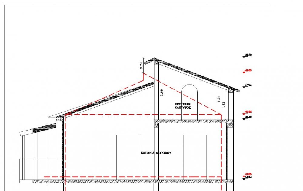

laxanos Δημοσιεύτηκε June 25, 2018 at 05:12 μμ Δημοσιεύτηκε June 25, 2018 at 05:12 μμ (edited) Έχω παλιά δήλωση 4178 (εντός σχεδίου οικόπεδο) η οποία είναι εξοφλημένη με ανεβασμένα όλα τα αρχεία. Με βάση την παλιά (επί 4178) διαδικασία, η δήλωση εντάσσονταν στην Κατηγορία 5. Όμως, κύρια παράβαση ήταν μια σοφίτα ή οποία επειδή δεν πληρούσε τις προδιαγραφές ΝΟΚ (είχε υπέρβαση ύψους) είχε χρεωθεί σαν ΥΔΚΧ και παράλληλα προσμετρήσει στην επιλογή της κατηγορίας. Σήμερα, με βάση το άρθρο 96 του 4495 θεωρείται ότι το τμήμα εντός νομίμου περιγράμματος της σοφίτας μπορεί να μην προσμετρηθεί στον προσδιορισμό της κατηγορίας και να γλιτώσει το ακίνητο την κατ.5? Δεν είναι αυτοτελείς χώρος και έχει πρόσβαση εσωτερικά από τον υποκείμενο όροφο. Ρωτάω διότι έως σήμερα δεν υπάρχει σχετική αναφορά στην συγκεκριμένη παράγραφο περί προδιαγραφών ΝΟΚ. Ανεβάζω και σχετική φώτο. Πρόκειται για το τμήμα δεξιά. Με κόκκινο το νόμιμο περίγραμμα. Οσον αφορά τους συντελεστές δόμησης κλπ θεωρώ ότι και επί 4495 προσμετρά κανονικά. Edited June 25, 2018 at 05:16 μμ by laxanos

karanus Δημοσιεύτηκε June 26, 2018 at 01:47 μμ Δημοσιεύτηκε June 26, 2018 at 01:47 μμ (edited) 20 ώρες πριν, laxanos said: Έχω παλιά δήλωση 4178 (εντός σχεδίου οικόπεδο) η οποία είναι εξοφλημένη με ανεβασμένα όλα τα αρχεία. Με βάση την παλιά (επί 4178) διαδικασία, η δήλωση εντάσσονταν στην Κατηγορία 5. Όμως, κύρια παράβαση ήταν μια σοφίτα ή οποία επειδή δεν πληρούσε τις προδιαγραφές ΝΟΚ (είχε υπέρβαση ύψους) είχε χρεωθεί σαν ΥΔΚΧ και παράλληλα προσμετρήσει στην επιλογή της κατηγορίας. Σήμερα, με βάση το άρθρο 96 του 4495 θεωρείται ότι το τμήμα εντός νομίμου περιγράμματος της σοφίτας μπορεί να μην προσμετρηθεί στον προσδιορισμό της κατηγορίας και να γλιτώσει το ακίνητο την κατ.5? Δεν είναι αυτοτελείς χώρος και έχει πρόσβαση εσωτερικά από τον υποκείμενο όροφο. Ρωτάω διότι έως σήμερα δεν υπάρχει σχετική αναφορά στην συγκεκριμένη παράγραφο περί προδιαγραφών ΝΟΚ. Ανεβάζω και σχετική φώτο. Πρόκειται για το τμήμα δεξιά. Με κόκκινο το νόμιμο περίγραμμα. Οσον αφορά τους συντελεστές δόμησης κλπ θεωρώ ότι και επί 4495 προσμετρά κανονικά. Επειδή δεν κατάλαβα την ερώτηση: Σκέφτεσαι να κάνεις μεταφορά στον ν4495 και ρωτάς αν θα μπορούσες στον ν4495 να το βάλεις Κ4; Αν σε βοηθάει , σήμερα εγώ αυτήν περίπτωση θα την έβαζα με μειωτικό , δηλ. θα την θεωρούσα σοφίτα και δεν θα υπολόγιζα τα τμ της για την εύρεση κατηγορίας. Στηριζόμενος στην αυτοτέλεια η μη του χώρου, όπως ακριβώς αναγράφεται στον ν4495. Edited June 26, 2018 at 01:55 μμ by karanus 1
laxanos Δημοσιεύτηκε June 26, 2018 at 03:26 μμ Δημοσιεύτηκε June 26, 2018 at 03:26 μμ 1 ώρα πριν, karanus said: Επειδή δεν κατάλαβα την ερώτηση: Σκέφτεσαι να κάνεις μεταφορά στον ν4495 και ρωτάς αν θα μπορούσες στον ν4495 να το βάλεις Κ4; Αν σε βοηθάει , σήμερα εγώ αυτήν περίπτωση θα την έβαζα με μειωτικό , δηλ. θα την θεωρούσα σοφίτα και δεν θα υπολόγιζα τα τμ της για την εύρεση κατηγορίας. Στηριζόμενος στην αυτοτέλεια η μη του χώρου, όπως ακριβώς αναγράφεται στον ν4495. Ναι αυτή είναι η ερώτηση. Αν μπορώ, αν και κλεισμένη η δήλωση στο 4178 να μεταφερθεί στον 4495 και να γλιτώσει την κατηγορία 5? Ο μόνος τρόπος είναι εφόσον δεν προσμετρήσει η σοφίτα. Βάσει ΝΟΚ και ορισμού αυτού η συγκεκριμένη προσθήκη καθ ύψος, σοφίτα δεν είναι. Αλλά το θέμα είναι ότι ο νέος νόμος τις σοφίτες τις ορίζει γενικά εννοώντας τις προϋποθέσεις αυτών βάσει ΝΟΚ ή το αφήνει πιο "φλού"? Στον νόμο ο ΝΟΚ δεν αναφέρεται ούτε στο Άρθρο 96, ούτε στο Άρθρο 100 στις σοφίτες.
