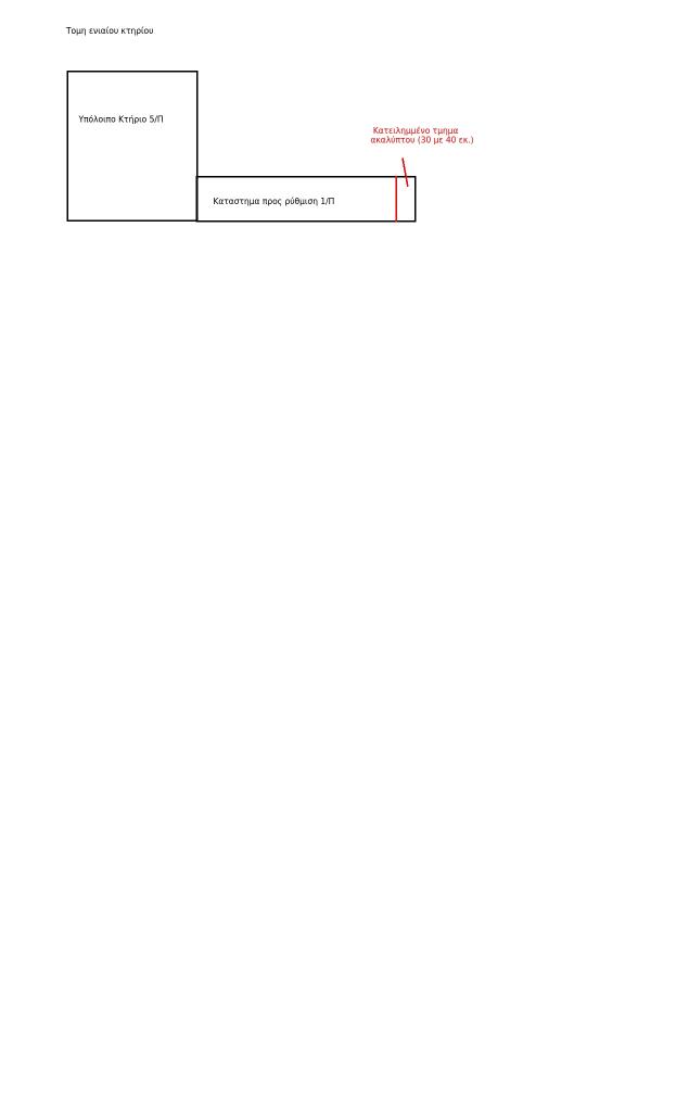

Καλησπέρα σε όλους,
κατάστημα ισογείου η οροφή του οποίου αποτελεί και οροφή του κτηρίου έχει
"μπει" στον ακάλυπτο της πολυκατοικίας (30 με 40 εκ.) όπως φαίνεται στην εικόνα. Η χρονολογία
της κατασκευής είναι αβέβαιη διότι το τμήμα που μπήκε στον ακάλυπτο είναι φτιαγμένο
από γυψοσανίδα και μεταλλικά κουφώματα με υαλοπίνακες (δεν είναι άρρηκτα συνδεδεμένο με τον
φέροντα οργανισμό).
Κατά την γνώμη μου μπορεί να υπαχθεί στις περιπτώσεις τις παραγράφου 5. του άρθου 98.
ως εξής :
Περίπτωση παρ. 5.α.
Για την χρονολογία, από κατασκευής, μας καλύπτει πλήρως η υπεύθυνη δήλωση του ιδιοκτήτη της παρ 6.α. και δεν χρειάζεται να ερευνήσουμε
τίποτα άλλο,
Περίπτωση παρ 5.β.
Δεν υπάρχουν αντίστοιχες οριζόντιες ιδιοκτησίες στους  λοιπούς  ορόφους (όπως αναφέρει και η αιτιολογική έκθεση του νόμου) αφού το υπόλοιπο
κτήριο βρίσκεται σε εσοχή. Άρα στην Τεχνική μας έκθεση (παρ 6.β.) μπορούμε να  υποστηρίξουμε ότι η παράβαση υφίσταται σε όλους τους ορόφους της Ο.Ι..
Έτσι αφού συντρέχουν και οι δύο προϋποθέσεις μπορούμε να δώσουμε βεβαίωση μετά την ρύθμιση, για πάσα χρήση. Μελλοντικά αν ο ιδιοκτήτης επιθυμεί
μπορεί σε συνεννόηση με τον συμβολαιογράφο να τροποποιήσει μονομερώς,  χωρίς συναίνεση, την σύσταση Ο.Ι. κατά τα οριζόμενα στην παρ. 7 του αρθ. 98.

Εχεις "επεκταση" της ΟΙ στα κοινοχρηστα,   αρα εχεις το 98/5
Κατα τα λοιπα, ο  ιδιοκτητης τι λεει?
Εχει κανει κατεδαφιση του τοιχου ο  ίδιος
ή εξ αρχης δεν εγινε ο τοιχος και εγινε  αυτη η προεκταση των 40 εκ..
[εκανε και αυτος...μεγααααλη αυθαιρεσια...40 εκ.!!!!!]
τεσπα
 δεν λες  και  το ετος..
θα ελεγα να δεις  στο γκουγκλ στριιτ...ετσι προς ενημερωση...
Μηπως εχει γινει και καποια "καθετη"?
Εχει μια -κατ' αρχας- σωστη βαση εχει η σκεψη οτι  το καταστημα ειναι ενα ισογειο χωρις τπτ απο πανω και διπλα ειναι η αλλη  οικοδομη...και ισχυει αν εχει γινει καθετη...
ανεξαρτητα αυτων
δες τα ερωτηματα και αν δεν βιαζεσαι
καλα θα ηταν να περιμενες  καποια εγκυκλιο...

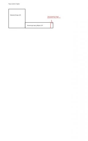

Καλησπέρα σε όλους,
φέροντα οργανισμό).
ως εξής :
Περίπτωση παρ. 5.α.
τίποτα άλλο,
Περίπτωση παρ 5.β.
Καμία γνώμη επί των παραπάνω ; :smile:

Δεν συντρέχουν και οι δύο προϋποθέσεις του νόμου, χρειάζεσαι συναίνεση του 51%.
Η παράβαση του καταστήματος δεν υφίσταται στις υπόλοιπες οριζόντιες ιδιοκτησίες του κτιρίου.
http://www.michanikos.gr/topic/29976-%CF%83%CF%8D%CF%83%CF%84%CE%B1%CF%83%CE%B7-%CE%AE-%CF%84%CF%81%CE%BF%CF%80%CE%BF%CF%80%CE%BF%CE%AF%CE%B7%CF%83%CE%B7-%CE%BF%CF%81%CE%B9%CE%B6%CF%8C%CE%BD%CF%84%CE%B9%CE%B1%CF%82-%CE%B9%CE%B4%CE%B9%CE%BF%CE%BA%CF%84%CE%B7%CF%83%CE%AF%CE%B1%CF%82/page-19?do=findComment&comment=942986
ως προς αυτο, εχουν -και εχω- διατυπωθει αμφιβολιες..
Επομενως, μεχρι την εκδοση εγκυκλιου, καλο θα ηταν να περιμενουμε
Πρωτον
η διατυπωση του αρθρου δεν ειναι αυτη που αναφερεις   σε "ελευθερη αποδοση"
αλλά το αρθρο γραφει "κατα λεξη"
"β] βεβαιωση  μηχανικου  οτι η ίδια αυθαιρετη επεκταση υφισταται σε ολους τους οροφους της οριζοντιας ιδιοκτησιας"
 επομενως
ό,τι και να εννοει ο νομος  με την ανω φραση, εμεις δεν δικαιουμαστε να τροποποιουμε  την διατυπωση του αρθρου
για να "διερμηνευσουμε" τι ηθελε να πει ο καθε ποιητης...
Επίσης, ως προείπα,
"πιθανον" ομως, να εχει συσταθει καθετη...και ρωτηθηκε για αυτο.
εν τελει, εφοσον το θεμα εχει ηδη συζητηθει εκτενως, με επιχειρηματα και απο την αλλη πλευρα...
καλο θα ηταν να αναφερεται οτι
"υπαρχουν και αντιθετες απόψεις"
