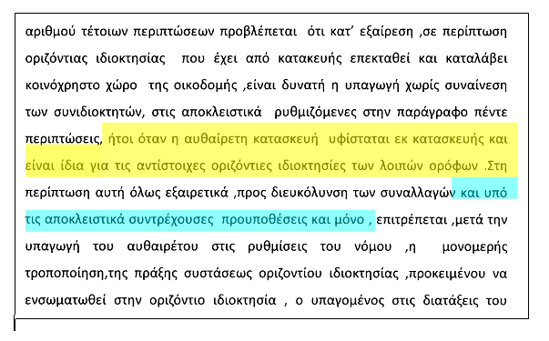

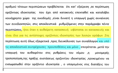

Anton_civeng Δημοσιεύτηκε November 4, 2017 at 10:49 μμ Δημοσιεύτηκε November 4, 2017 at 10:49 μμ (edited) Πάντως ανιχνεύοντας το αιτιολογικό του άρθρου από την παράθεση που έκανε ο mb1977 (+1) παρατηρώ (στα κίτρινα) ότι κάνει σύζευξη ΚΑΙ των δύο προϋποθέσεων (α) και (β) ώστε να ισχύουν μαζί, αλλιώς θα έλεγε: "ή όταν είναι ίδια για τις αντίστοιχες.... ." Επιπροσθέτως δε (στα γαλάζια) αναφέρεται σε συντρέχουσες προϋποθέσεις δηλαδή να συντρέχουν ΚΑΙ οι δύο μαζί (α) και (β).... Να δούμε τελικά το που θα κάτσει η μπίλια ...... Edited November 4, 2017 at 11:07 μμ by Anton_civeng
