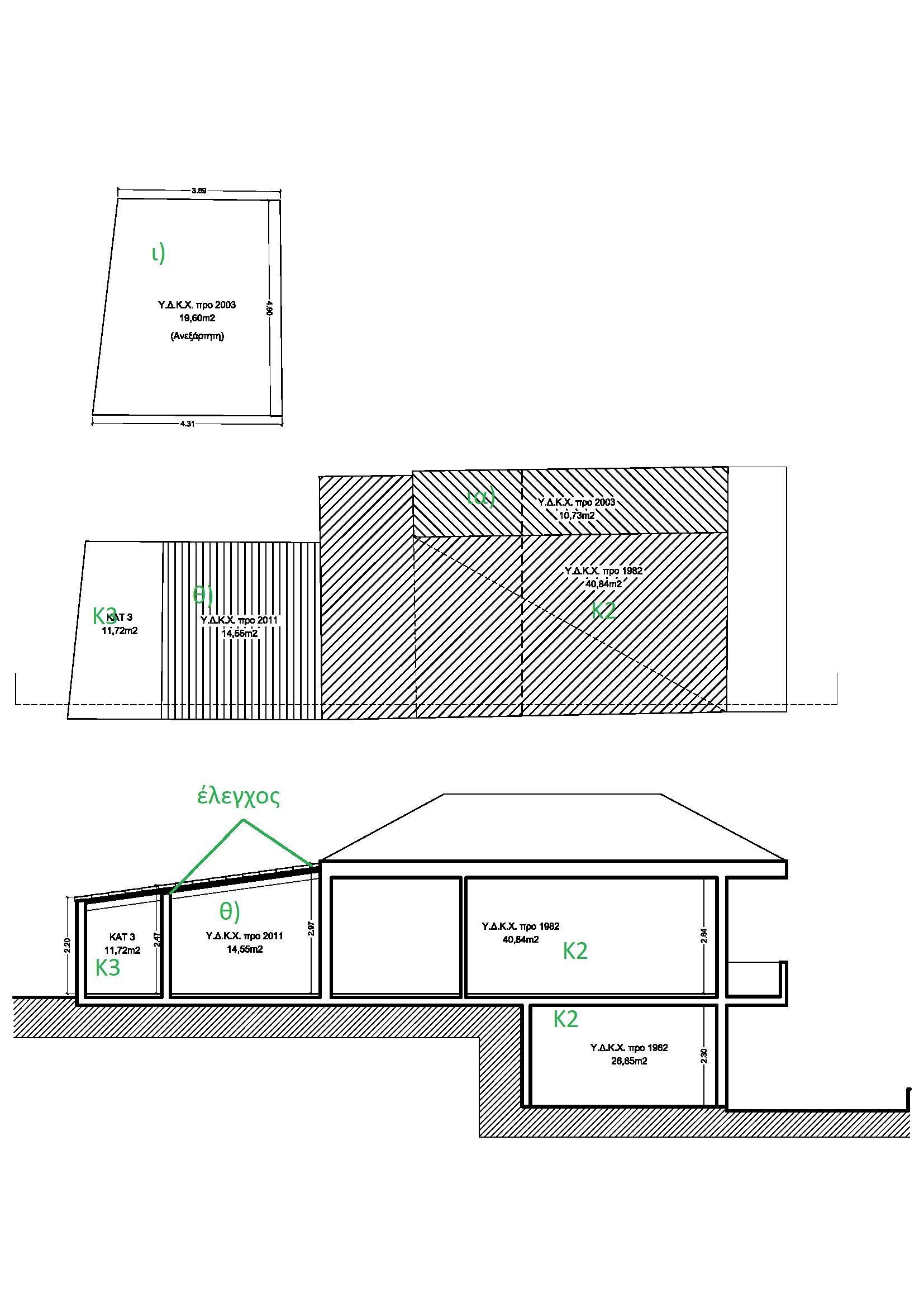

karanus Δημοσιεύτηκε December 6, 2018 at 08:58 μμ Δημοσιεύτηκε December 6, 2018 at 08:58 μμ Αν το κατάλαβα καλά δεν θα χρειαστεί. θα στηριζόμουνα σε αυτό που έγραψα και 4-5 posts πιο επάνω: θ) για αυθαίρετη προσθήκη στέγης με μεταλλικά ή ξύλινα ζευκτά ο έλεγχος περιορίζεται στον έλεγχο των δομικών στοιχείων της στέγης καθώς και στις συνδέσεις με το φέροντα οργανισμό του υφιστάμενου φορέα, και σίγουρα δεν νομίζω ότι η στήριξη της κεραμοσκεπής με το πριν του 82 δημιουργεί συνθήκες κόμβου , ώστε να πρέπει να εξεταστεί στατικά όλο μαζί. Τώρα αν μας ανέβαζες και ένα σκαρίφημα σίγουρα θα είχαμε και καλύτερη άποψη.

mapost Δημοσιεύτηκε December 7, 2018 at 09:48 πμ Δημοσιεύτηκε December 7, 2018 at 09:48 πμ 12 ώρες πριν, karanus said: Αν το κατάλαβα καλά δεν θα χρειαστεί. θα στηριζόμουνα σε αυτό που έγραψα και 4-5 posts πιο επάνω: θ) για αυθαίρετη προσθήκη στέγης με μεταλλικά ή ξύλινα ζευκτά ο έλεγχος περιορίζεται στον έλεγχο των δομικών στοιχείων της στέγης καθώς και στις συνδέσεις με το φέροντα οργανισμό του υφιστάμενου φορέα, και σίγουρα δεν νομίζω ότι η στήριξη της κεραμοσκεπής με το πριν του 82 δημιουργεί συνθήκες κόμβου , ώστε να πρέπει να εξεταστεί στατικά όλο μαζί. Τώρα αν μας ανέβαζες και ένα σκαρίφημα σίγουρα θα είχαμε και καλύτερη άποψη. Ευχαριστώ για την απάντηση. Επισυνάπτω σχέδιο με τομή, εμβαδά και παλαιότητες. Ερώτημα.pdf
karanus Δημοσιεύτηκε December 7, 2018 at 10:22 πμ Δημοσιεύτηκε December 7, 2018 at 10:22 πμ Η γνώμη μου. 1
mapost Δημοσιεύτηκε December 7, 2018 at 10:31 πμ Δημοσιεύτηκε December 7, 2018 at 10:31 πμ Πολύ αναλυτικός ! Ευχαριστώ και πάλι !!!
