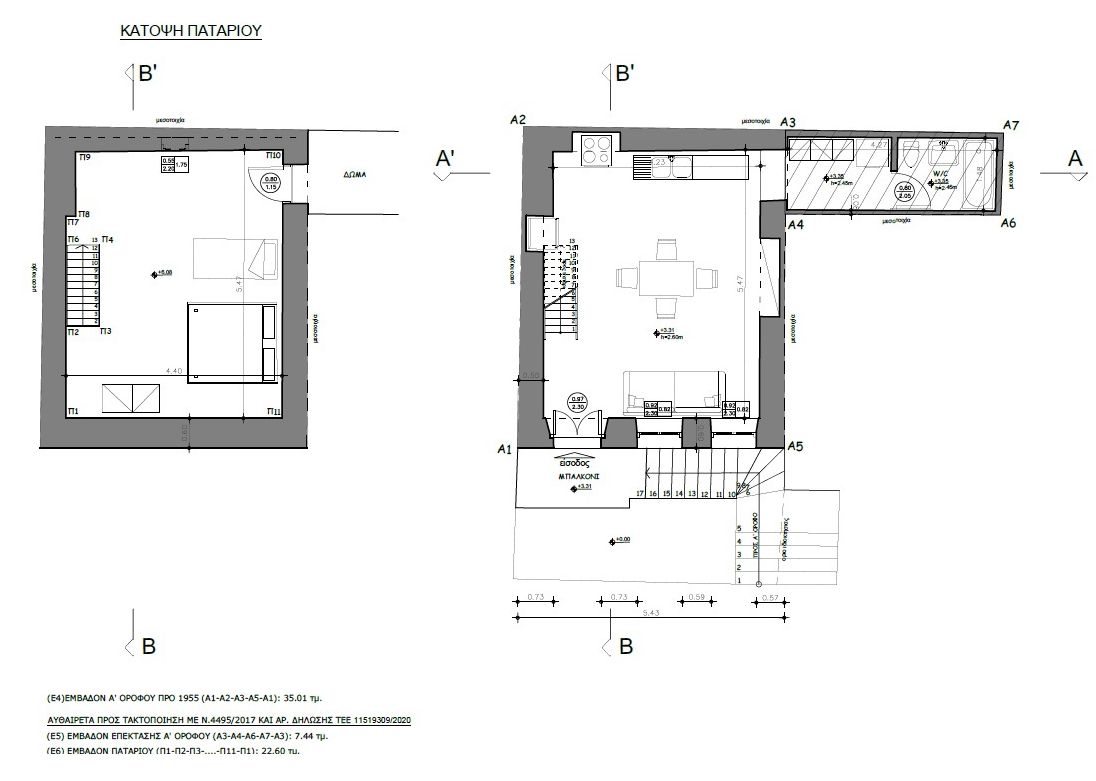

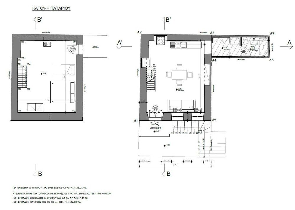

soulis13pao Δημοσιεύτηκε June 2, 2021 at 07:49 πμ Δημοσιεύτηκε June 2, 2021 at 07:49 πμ (edited) Καλημέρα σας!! σε Α΄οροφο (οριζόντια ιδιοκτ.) κτιρίου προ 55 έχει γίνει αυθαίρετη επέκταση 7.44 τμ κατηγ.4 .... σ ολο το περίγραμμα του ορόφου προ 55 υπάρχει και αυθαίρετο πατάρι (υπνοδωματιο) εμβαδού 22.60 τμ. κατηγ4 (οσο και ο όροφος χωρίς το αυθαίρετο τμημα).... Μπορεί να εξαιρεθεί αυτή η περίπτωση απο ΜΣΕ??? τι λέτε??? Edited June 8, 2021 at 06:54 πμ by Gousgounis Αφαίρεση ΚΑΕΚ ακινήτου
Gousgounis Δημοσιεύτηκε June 8, 2021 at 06:34 πμ Δημοσιεύτηκε June 8, 2021 at 06:34 πμ (edited) Με κάλυψη όσο το ισόγειο, δεν έχεις πατάρι αλλά όροφο. Ως κατηγορία 4 (πρόσφατες επεμβάσεις) δε νομίζω. Και στα κατακόρυφα θα έχεις αύξηση πάνω απο 20% και το σύνολο των αυθαιρεσιών σου υπερβαίνει τα 20τμ. Ίσως κάποιος άλλος συνάδερφος να βλέπει κανένα παραθυράκι που μου διαφεύγει. Edited June 8, 2021 at 06:52 πμ by Gousgounis 1

janna Δημοσιεύτηκε July 28, 2021 at 05:18 μμ Δημοσιεύτηκε July 28, 2021 at 05:18 μμ Αν αντί να είναι πατάρι θα μπορούσε να θεωρηθεί σοφίτα;δεν υπάρχει Τομή για να δούμε οπότε θα απαλλάσσεται από στατική μελέτη επίσης τα 7,44μ2 είναι <των 25,00μ2 και απαλλάσσεται. Μια σκέψη κάνω
