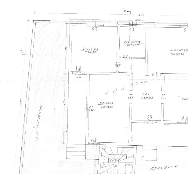

HAROUL Δημοσιεύτηκε Απρίλιος 3 , 2023 Share Δημοσιεύτηκε Απρίλιος 3 , 2023 Καλησπέρα σε όλους. Σε ισόγεια στάθμη οικοδομής προβλεπόντουσαν κάποιοι χώροι ανοικτοί. Στο διάγραμμα κάλυψης (άδεια του 1980) οι εν λόγω χώροι προσμετρούσαν σε δόμηση και κάλυψη. Σήμερα που βρήκα ότι τμήμα των εν λόγω χώρων έχει κλείσει, πρέπει να θεωρηθούν ως υπέρβαση δόμησης, ως λοιπή παράβαση ή ως διαμερισμάτωση; Ποια είναι η γνώμη σας; Όλη η έρευνα γίνεται καθώς πρόκειται να εκδοθεί ταυτότητα κτιρίου. Link to comment Share on other sites More sharing options...
akis73 Δημοσιεύτηκε Απρίλιος 3 , 2023 Share Δημοσιεύτηκε Απρίλιος 3 , 2023 Καλησπέρα, αν οι χώροι που εννοείς ως ανοιχτούς είναι αυτοί μαρκαρισμένοι ως "προσθήκη" στο σχέδιο που επισυνάπτεις, εγώ τουλάχιστον στον αριστερό βλέπω τοιχοποιία στο όριο, οπότε πως ακριβώς προκύπτει ότι είναι ανοιχτοί χώροι; Link to comment Share on other sites More sharing options...
