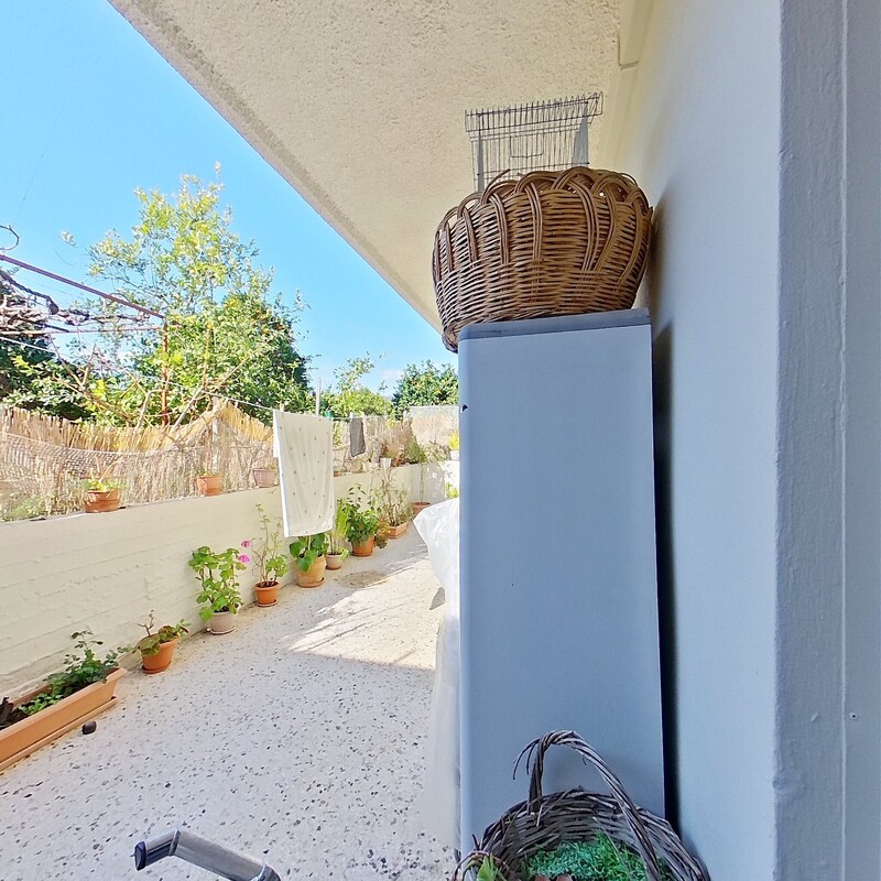

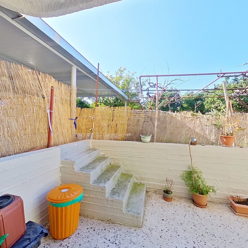

the_topo Δημοσιεύτηκε June 18, 2024 at 12:55 μμ Δημοσιεύτηκε June 18, 2024 at 12:55 μμ (edited) Συνάδελφοι καλησπέρα, Σε 2όροφη οικοδομή που έχω αναλάβει προς τακτοποίηση τα διαμερίσματά της, υπάρχει διαμέρισμα/αποθήκη υπογείου όπου έχει κατασκευαστεί αυθαίρετα βεράντα. Δεν είναι εντός περιγράμματος οικοδομής αλλά εκτείνεται στον ακάλυπτο του οικοπέδου. Βρίσκεται στην αποκλειστική χρήση όμως της εν λόγω Ο.Ι./αποθήκης. Αυτό πως τακτοποιείται? Επισυνάπτω σχετικές φωτογραφίες. Θεωρώ πως πρόκειται για ΥΚ αλλά διατηρώ και επιφυλάξεις μήπως υπάρχει ευμενέστερος τρόπος λόγω υπογείου? Edited June 18, 2024 at 01:03 μμ by the_topo
Pavlos33 Δημοσιεύτηκε June 18, 2024 at 01:06 μμ Δημοσιεύτηκε June 18, 2024 at 01:06 μμ (edited) Αν κατάλαβα σωστά έχεις ξεμπαζωμένο το υπόγειο και τον πέριξ χώρο επιστρωμένο με μωσαϊκό ενώ ένα τμήμα του είναι υπερυψωμένο κατά περίπου +1,20 μ( 6 ρίχτια μέτρησα στη σκάλα) και στο επίπεδο αυτό υπάρχει η μπαζωμένη βεράντα; (άσχετο αλλά η κληματαριά δεξιά της σκάλας γιατί δεν έχει φύλλα; Χειμώνα πήρες τις φωτογραφίες ή τους έχει ξεραθεί;) ) Edited June 18, 2024 at 01:06 μμ by Pavlos33
the_topo Δημοσιεύτηκε June 18, 2024 at 01:17 μμ Δημοσιεύτηκε June 18, 2024 at 01:17 μμ (edited) Αυτό που φαίνεται είναι το υπόγειο της οικοδομής και το μωσαικό είναι στην ίδια στάθμη με το πάτωμα της Ο.Ι./αποθήκης για το οποίο φτιάχτηκε η βεράντα. Η ξεμπαζωμένη βεράντα βρίσκεται εντός ακάλυπτου (κάτω φυσικά από τη στάθμη του ακάλυπτου). (Είναι παράβαση εκ κατασκευής και φυσικά θα γίνει τροποποίηση ΣΟΙ- έχει τα 1002 η οικοδομή) (η φωτό είναι χειμερινή όντως :)) Edited June 18, 2024 at 01:19 μμ by the_topo
Pavlos33 Δημοσιεύτηκε June 18, 2024 at 01:20 μμ Δημοσιεύτηκε June 18, 2024 at 01:20 μμ Aν έχεις άλλες πιο μακρινές φωτογραφίες θα βοηθούσαν. Επιπλέον, ανέβασε και την κάτοψη αποτύπωσης να καταλάβουμε καλύτερα την όλη κατάσταση.
