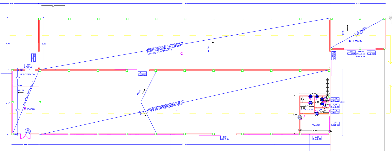

ΜΑΤΑΛΑΣ ΠΕΤΡΟΣ Δημοσιεύτηκε April 3, 2025 at 07:19 πμ Δημοσιεύτηκε April 3, 2025 at 07:19 πμ Χαίρετε. Έχω την εξής περίπτωση. Κτίριο που υφίσταται με οικοδομική άδεια και δύο αυθαίρετες προσθήκες που κολλάνε στο κτίριο, όπως φαίνεται και στο σχήμα που παραθέτω. Το εμβαδόν των αυθαίρετων κτιρίων είναι 120 μ2. Εκτός από το να το βάλω στη δόμηση το βάζω και στην κάλυψη μιας και δεν είναι εκτός του νόμιμου περιγράμματος; Να διευκρινίσω ότι το οικόπεδο είναι 20.000 μ2 και επιτρεπόμενη κάλυψη 8.000 μ2 την οποία ακόμα και με τα αυθαίρετα δε την ξεπερνάω.
