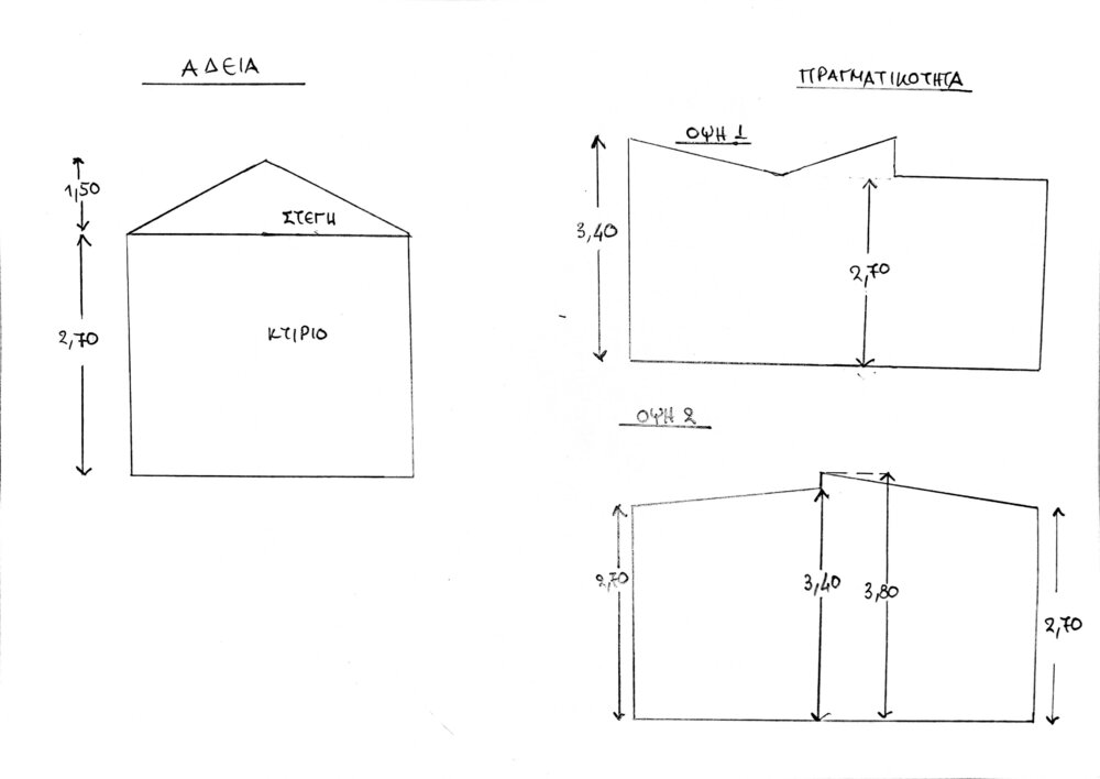

dadabook Δημοσιεύτηκε May 20, 2020 at 06:46 πμ Δημοσιεύτηκε May 20, 2020 at 06:46 πμ Καλημέρα, μήπως γνωρίζει κανείς στην παρακάτω περίπτωση όπως φαίνεται και στην εικόνα τι θεωρείται υφιστάμενο ύψος ώστε να γίνει σύγκριση με το ύψος της άδειας για να αποδειχτεί αν υπάρχει υπέρβαση ύψους, γιατί είναι στα όρια του επιτρεπόμενου ύψους της περιοχής. Τωρινό ύψος κτιρίου είναι 2,70 και από εκεί και πάνω θεωρείται ύψος στέγης? Μήπως το ύψος κτιρίου είναι από τη στάθμη δαπέδου έως και το μέγιστο σημείο της οροφής παρόλο που αυτή είναι κεκλιμένη, οπότε θεωρείται 3,80? Κάτι άλλο?
ppanag Δημοσιεύτηκε May 20, 2020 at 07:12 πμ Δημοσιεύτηκε May 20, 2020 at 07:12 πμ @dadabook στην άδεια είχες κτίριο ύψους 2,70 μ. + 1,50 μ. στέγη Το ύψος κτιρίου μετριέται από το διαμορφωμένο έδαφος μέχρι το ψηλότερο σημείο του. Το ύψος της στέγης είναι από την δοκό στην οποία εδράζεται μέχρι την ψηλότερη κορυφή της. Σύμφωνα με τα σκαριφήματα το ύψος του κτιρίου είναι 2,70 και η στέγη 1,10 μ. .... Δεν βλέπω καμία υπέρβαση *** Δεν μας είπες πόσο είναι το μέγιστο επιτρεπόμενο της περιοχής και πόσο ήταν κατά την χρονική περίοδο που έγινε η κατασκευή, αλλά δεν νομίζω ότι θα είναι μικρότερο από 3,80 που είναι και το συνολικό σου...

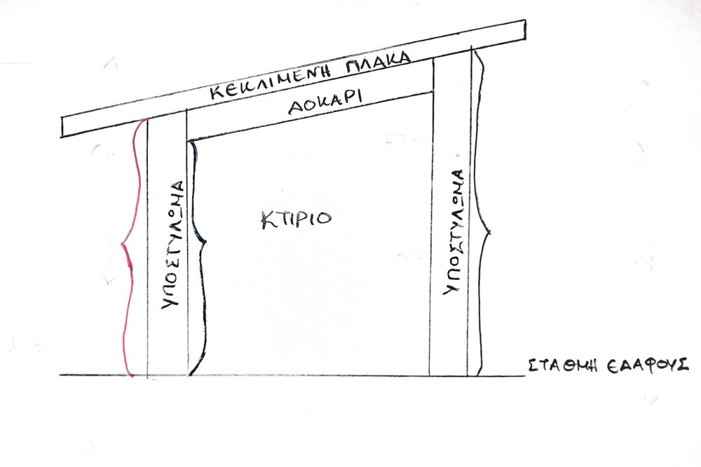

dadabook Δημοσιεύτηκε May 20, 2020 at 08:50 πμ Δημοσιεύτηκε May 20, 2020 at 08:50 πμ @ppanag ευχαριστώ. Να αναφέρω ότι πλέον στην υφιστάμενη κατάσταση δεν υπάρχει ορατός διαχωρισμός μεταξύ κτιρίου και στέγης γιατί δεν υπάρχει οριζόντια οροφή καθώς αυτή έγινε κεκλιμένη. Εσωτερικά της όλης της κατασκευής το ύψος παρουσιάζεται ως ενιαίο, αν δηλαδή βάλω πάνω στο δάπεδο ένα αποστασιόμετρο χειρός, η ακτίνα λέιζερ θα χτυπήσει ύψος 3,80 στο ανώτατο σημείο. Οπότε το ύψος κτιρίου στο παρακάτω σκαρίφημα είναι αυτό με κόκκινο χρώμα?
danaikaterina Δημοσιεύτηκε May 20, 2020 at 08:59 πμ Δημοσιεύτηκε May 20, 2020 at 08:59 πμ Το ύψος το κτιρίου σου λοιπόν μετριέται από τη στάθμη του εδάφους μέχρι το τέλος του τοίχου της χαμηλότερης πλευράς για να το πώ πιο περιγραφικά. Αυτό που στο σκαρίφημά σου φαίνεται με κόκκινο. Το υπόλοιπο είναι το ύψος της στέγης. 1
