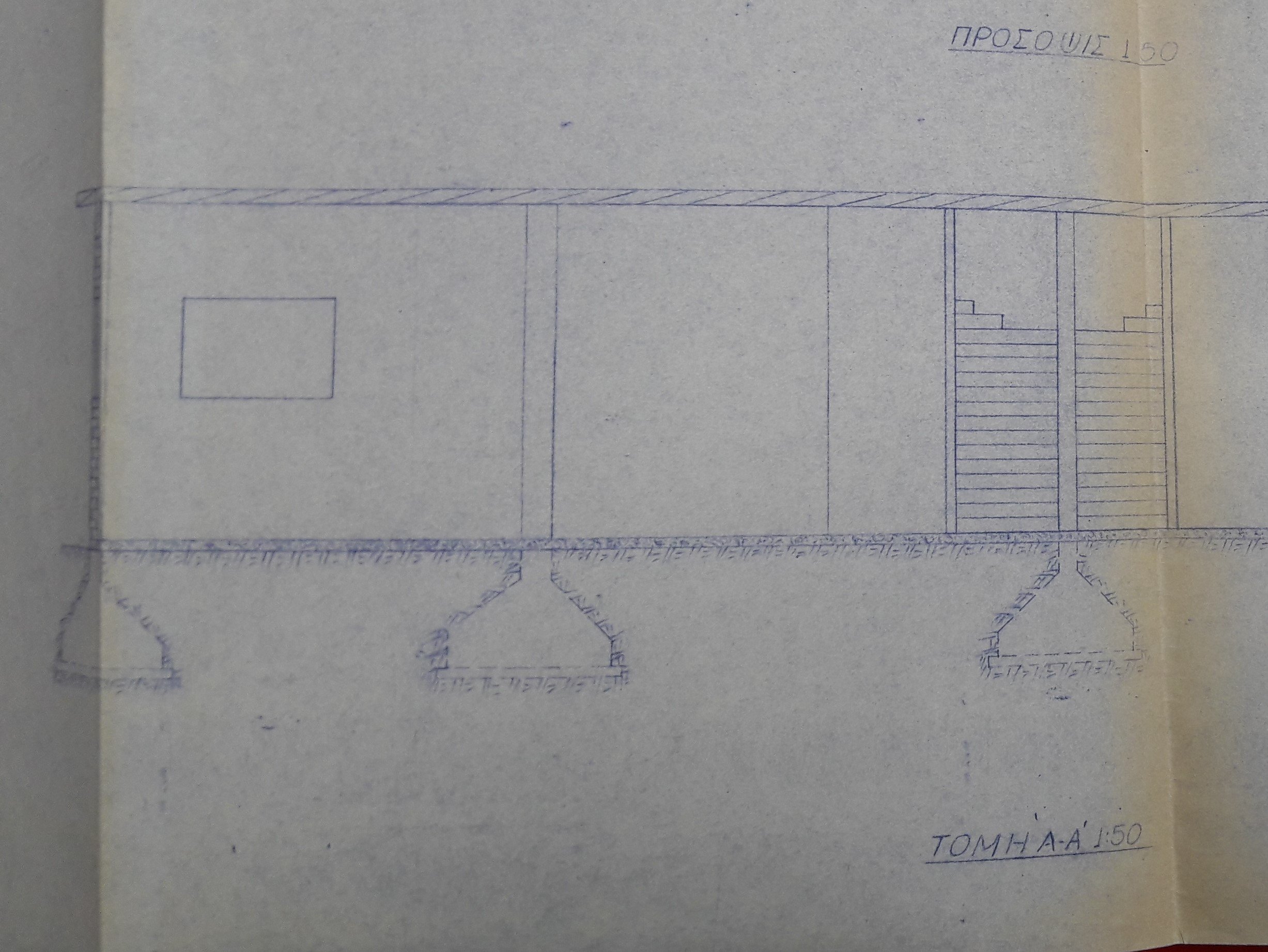

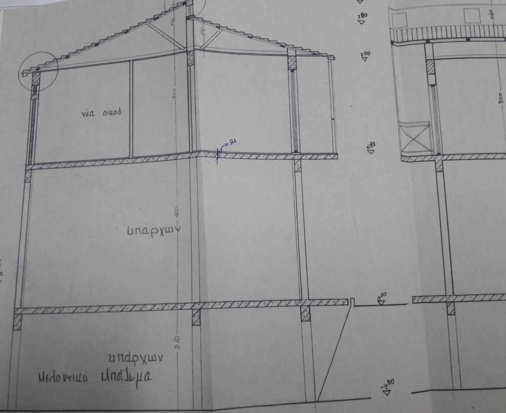

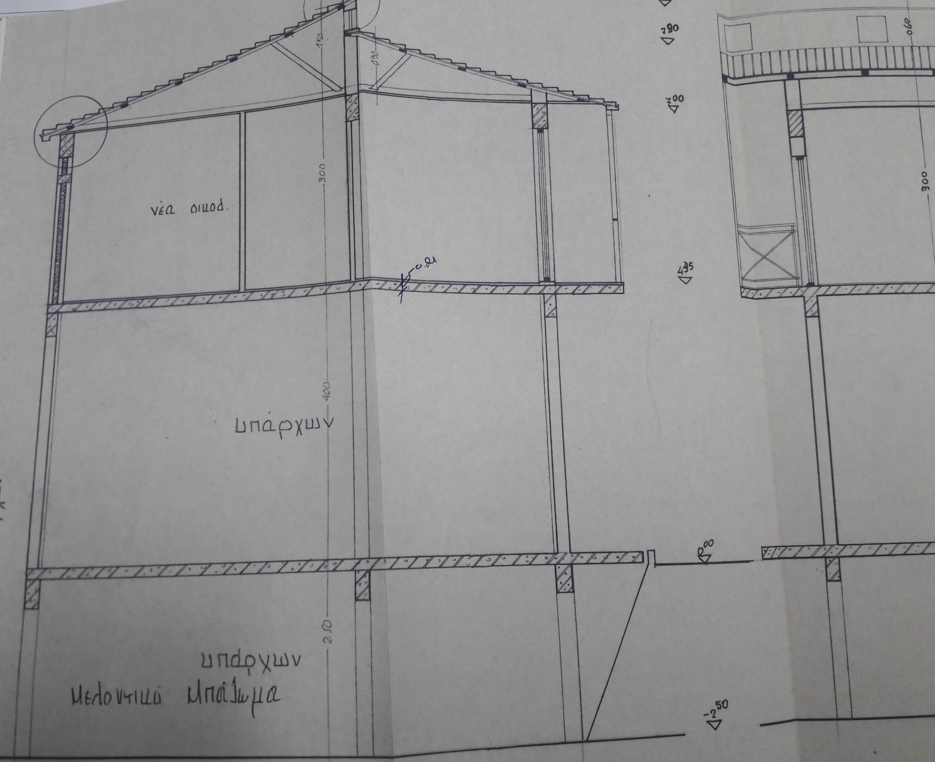

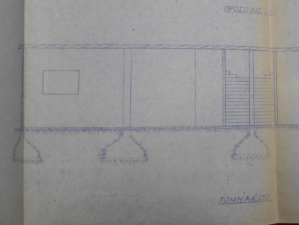

laxanos Δημοσιεύτηκε Μάιος 1 , 2019 Δημοσιεύτηκε Μάιος 1 , 2019 (edited) 21 ώρες πριν, Pavlos33 said: Ανέβασε τα σχετικά σχέδια και σκαρίφημα αυθαιρεσιών να έχουμε εικόνα. Eπανέρχομαι επι του θέματος για να γίνω πιό σαφής. Η αδεια του 69 εχει την εξής τομή: Η άδεια του 84 έχει την εξής τομή: Πρώτη διαφορά βλέπω στο ύψος του υπάρχοντος αλλά πες ότι βγήκε νέα άδεια άρα οκ. Απο κει και πέρα η άδεια του 84 δείχνει την πραγματικότητα δλδ πέραν του υπάρχοντος τον υπόστυλο χώρο ο οποίος υπήρχε ώστε να έρθει η όψη στην στάθμη της οδού. Όπως διαπιστώνω αυτό το "μελλοντικό μπάζωμα" γράφτηκε ώστε να μην "φάει" δόμηση η εν λόγω υπόγεια στάθμη. Το μπάζωμα αυτής δεν έγινε ποτέ ενώ εξακολουθεί να αποτελεί έναν ανοικτό υπόστυλο χώρο. Το θέμα συνοψίζεται στα εξής: 1. Τι είδους αυθαιρεσία δηλώνεται μια τέτοια περίπτωση. Είτε θα πάει με αναλλυτικό είτε με ΥΔ με 0,50 υπόγειας στάθμης. 2. Τι ειδους παλαιότητα δηλώνεται. Η πραγματική (πρό του 1975) ή η μετά της αδείας (>1984) 3. Τι παίζει με το καυτό θέμα της ΜΣΕ. Αν πάει πρό του 83 οκ και η α/χ του ισογείου σώζεται λόγω ιδιας σπουδαιότητας.... 4. Είναι και ενα θέμα οι διαπιστώμενες διαφορές μεταξύ παλαιάς και νέας άδειας. Edited Μάιος 1 , 2019 by laxanos
Pavlos33 Δημοσιεύτηκε Μάιος 1 , 2019 Δημοσιεύτηκε Μάιος 1 , 2019 (edited) On 30/4/2019 at 12:57 ΜΜ, laxanos said: Άδεια του 1969 για ισόγεια αποθήκη με πρόβλεψη ορόφου σε εντός σχεδίου περιοχή. Το 1984 άδεια για προσθήκη ορόφου-κατοικία. Η αποθήκη έχει γίνει κατάστημα---> αναλυτικός για την α/χ Όμως αυτό που με προβληματίζει είναι το εξής: Λόγω εδάφους και προκειμένου η οικοδομή να έρθει στο ύψος του πεζοδρομίου της οδού σχ. πόλεως δημιουργήθηκε εξαρχής υπόστυλος χώρος κάτωθεν του ισογείου. Στην άδεια του 1984 ο συγκεκριμένος χώρος παρουσιάζεται κανονικά πλην όμως αναφέρεται στις τομές δκ κλπ ως μελλοντικό μπάζωμα. Μπάζωμα όμως δεν έγινε ποτέ. Πως θα το αντιμετωπίζατε? 2 ώρες πριν, laxanos said: Eπανέρχομαι επι του θέματος για να γίνω πιό σαφής Πρώτη διαφορά βλέπω στο ύψος του υπάρχοντος αλλά πες ότι βγήκε νέα άδεια άρα οκ. Από κει και πέρα η άδεια του 84 δείχνει την πραγματικότητα δλδ πέραν του υπάρχοντος τον υπόστυλο χώρο ο οποίος υπήρχε ώστε να έρθει η όψη στην στάθμη της οδού. Όπως διαπιστώνω αυτό το "μελλοντικό μπάζωμα" γράφτηκε ώστε να μην "φάει" δόμηση η εν λόγω υπόγεια στάθμη. Το μπάζωμα αυτής δεν έγινε ποτέ ενώ εξακολουθεί να αποτελεί έναν ανοικτό υπόστυλο χώρο. Το θέμα συνοψίζεται στα εξής: 1. Τι είδους αυθαιρεσία δηλώνεται μια τέτοια περίπτωση. Είτε θα πάει με αναλυτικό είτε με ΥΔ με 0,50 υπόγειας στάθμης. 2. Τι είδους παλαιότητα δηλώνεται. Η πραγματική (προ του 1975) ή η μετά της αδείας (>1984) 3. Τι παίζει με το καυτό θέμα της ΜΣΕ. Αν πάει προ του 83 οκ και η α/χ του ισογείου σώζεται λόγω ίδιας σπουδαιότητας.... 4. Είναι και ένα θέμα οι διαπιστωμένες διαφορές μεταξύ παλαιάς και νέας άδειας. Η δεύτερη άδεια είναι ισχυρή. Το πως εκδόθηκε δε μας απασχολεί. Αναφέρει μελλοντικό μπάζωμα (πιθανοί λόγοι αυτοί που αναφέρεις). Αυτό όπως λες δεν έγινε, άρα σε αυτό θα μπει πρόστιμο και αυτό θα είναι μια λοιπή παράβαση. Τα υποστυλώματα και τα τοιχία δείχνουν από την τομή της δεύτερης άδειας ότι αφορούν υπάρχον το οποίο θεωρείται ότι ελέγχθηκε από την υπηρεσία. Αφού και η αυτοψία σου έδειξε ταύτιση θεωρώ ότι μόνο το μπάζωμα είναι η παράβαση και τίποτα περισσότερο. Παλαιότητα θα δηλωθεί η πραγματική διότι τα υποστυλώματα δεν "φύτρωσαν" το 1984. Προϋπήρχαν. Edited Μάιος 1 , 2019 by Pavlos33
laxanos Δημοσιεύτηκε Μάιος 1 , 2019 Δημοσιεύτηκε Μάιος 1 , 2019 Eστω οτι πάμε στην λύση του αναλυτικού που έδω που τα λέμε είναι και η πλέον λογική καθώς έχω αδεια όπως λές και εσύ ισχυρή με σφραγίδες πολ και τα πάντα στην οποία υπάρχει υπογραφή υδομ η οποία ορίζει ώς υπάρχων τον συγκεκριμένο χώρο και ως "μελλοντικό" μπάζωμα. Όλα αυτά το 1984. Άρα ουσιαστικά η παράβαση είναι το μπάζωμα που δεν έγινε. Άρα πώς ορίζεται εδώ η παλαιότητα? Καθώς είναι ένας χώρος ο οποίος απεικονίζεται ως ξε-μπαζωμένος στην άδεια, όπως φαίνεται και απο την φωτο με την τομή που ανέβασα. Βέβαια 1 λ.π παράβαση είναι και θα πάει μαζί με την α/χ του ισογείου από αποθήκη σε κατάστημα (μή αλλαγή κατηγορίας σπουδαιότητας καθώς είχα Σ2 καθώς από πάνω βάσει της ο.α του 1984 έχω κατοικία άρα δεν αλλάζει η κατηγορία σπουδαιότητας). Στα υπόλοιπα εχω μια παράβαση (προσθήκη wc) περίπου 2τ.μ. Καταλαβαίνεις οτι θέλω να ξέρω τι παίζει με απαίτηση ΜΣΕ πλέον πρίν αναλάβω οποιαδήποτε δουλειά. Υ.Γ Συμφωνείς φαντάζομαι ότι η μεταγενέστερη άδεια εφόσον ειναι ισχυρή με σφραγίδα υδομ κλπ κλπ αυτομάτως "σβήνει" και τις οποιες διαφορές με την αρχική άδεια. Ή εστω τις οποιες παραλείψεις αυτής. Υ.Γ. Να σημειώσω ότι προτού βγεί η άδεια του 1984 έγινε αναθεώρηση της αρχικής ώς προς το τοπογραφικό.
