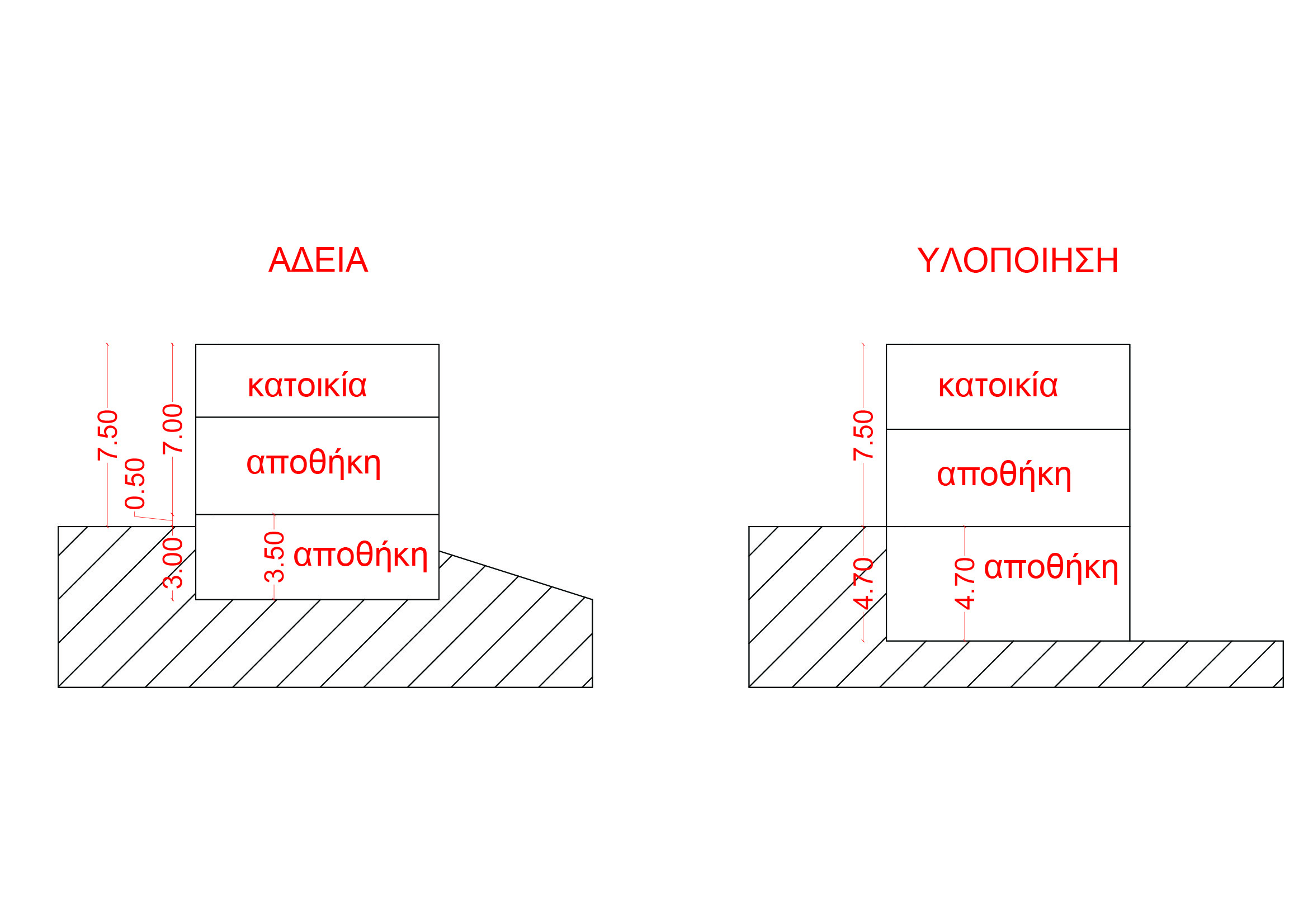

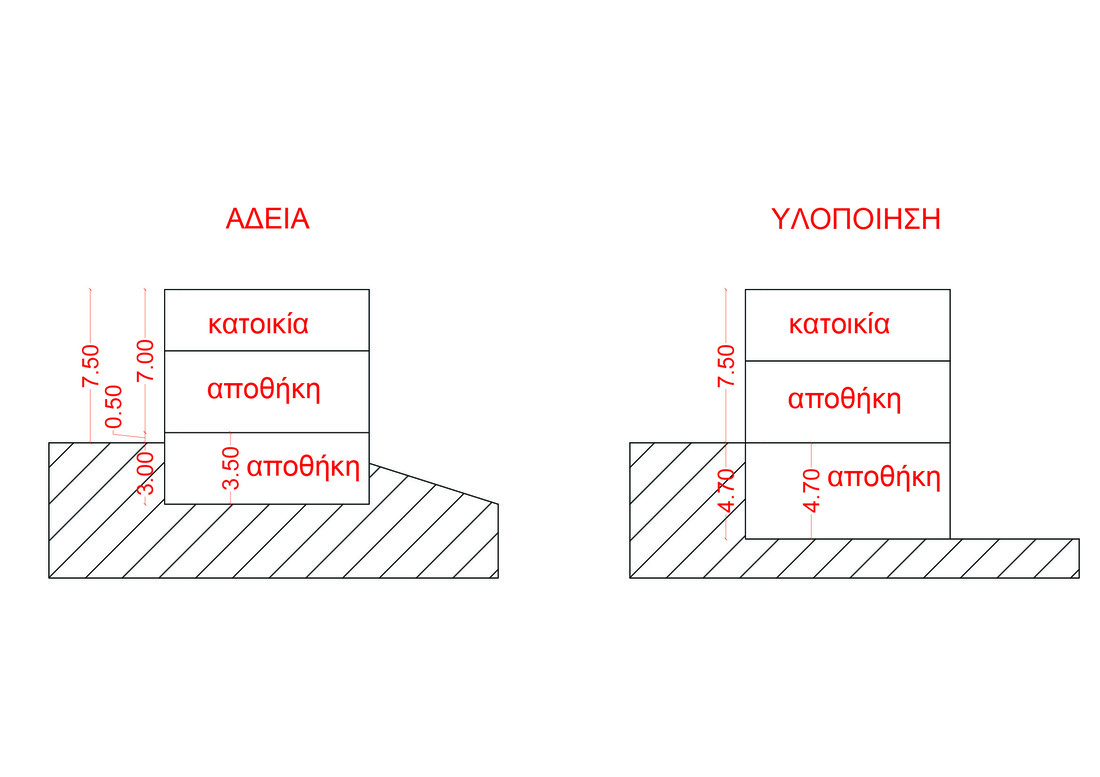

ΙΣΜΗΝΗ ΚΟΥΡΟΥΝΗ Δημοσιεύτηκε May 7, 2022 at 11:47 πμ Δημοσιεύτηκε May 7, 2022 at 11:47 πμ Χαίρετε! Έχω απορία σχετικά με ξεμπαζωμένο υπόγειο σε οικόπεδο με μεγάλη κλίση (άδεια 1978) για την οποία παραθέτω τομή. Δεν έχουν διατηρηθεί οι στάθμες ισογείου και υπογείου (ούτε τα απόλυτα ύψη) αλλά έχουν γίνει χαμηλότερα, προφανώς για να μπορέσουν να φτάσουν την στάθμη του δρόμου. Το υπόγειο παραμένει βοηθητική χρήση - αποθήκη αλλά έχει ξεμπαζωθεί. Η αυθαιρεσία ρυθμίζεται με αναλυτικό προϋπολογισμό και τίποτα άλλο;;; ΣΗΜΕΙΩΣΗ: το περίγραμμα του κτιρίου είναι σωστό. Δεν έχω αποκλίσεις σε κάτοψη.
Norjild Δημοσιεύτηκε May 7, 2022 at 12:47 μμ Δημοσιεύτηκε May 7, 2022 at 12:47 μμ Ναι, με αναλυτικό προϋπολογισμό @ΙΣΜΗΝΗ ΚΟΥΡΟΥΝΗ. Θα αναφέρεις στην τεχνική σου έκθεση ότι περιλαμβάνονται σε αυτόν η εκχωμάτωση και η διαφοροποίηση στα ύψη. 1
ΙΣΜΗΝΗ ΚΟΥΡΟΥΝΗ Δημοσιεύτηκε May 7, 2022 at 12:57 μμ Δημοσιεύτηκε May 7, 2022 at 12:57 μμ 10 λεπτά πριν, Norjild said: Ναι, με αναλυτικό προϋπολογισμό @ΙΣΜΗΝΗ ΚΟΥΡΟΥΝΗ. Θα αναφέρεις στην τεχνική σου έκθεση ότι περιλαμβάνονται σε αυτόν η εκχωμάτωση και η διαφοροποίηση στα ύψη. Ευχαριστώ για την άμεση απάντηση!
