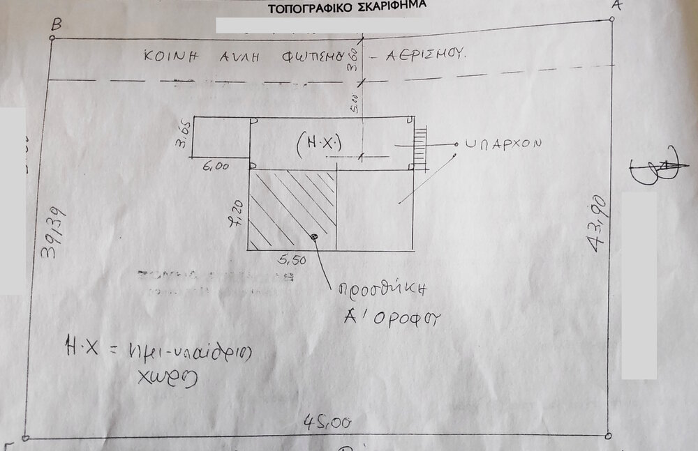

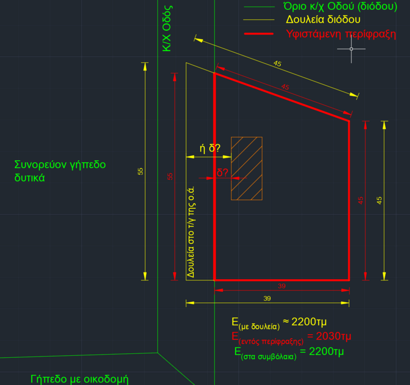

tettris Δημοσιεύτηκε October 14, 2020 at 07:31 πμ Δημοσιεύτηκε October 14, 2020 at 07:31 πμ (edited) Thank you great zazeng για τον δημιουργικό προβληματισμό και τη βοήθεια που προσφέρεις! Θα παραθέσω μερικές ακόμα σκέψεις και δεδομένα για την περίπτωση και ελπίζω να μην "κράζετε" οι αγαπητοί συνάδελφοι για το μέγεθος του μηνύματος. Λιγότερα δεδομένα ωστόσο δεν ξέρω πώς θα βοηθούσαν σε αυτή την περιέργη περίπτωση, ώστε να απαντηθεί το βασικό ερώτημα των πλαγίων: 1) δ από όριο αναφερόμενης δουλείας και νέο τ/γ που την περιλαμβάνει ή 2) δ από περίφραξη και α) νέο τ/γ που την περιλαμβάνει ή β) που δεν την περιλαμβάνει (τη δουλεία); Σκαρίφημα (συνημμένο). Τα συμβόλαια, προγενέστερα της άδειας, δεν αναφέρουν τη δουλεία, παρά μόνο με ποια γήπεδα συνορεύει περιμμετρικά και ότι το εμβαδόν είναι 2200τμ, όσο δηλ, σήμερα μετρώντας το, μαζί με τη δουλεία. Σε προσχέδιο τοπογραφικού που βρήκα στον φάκελο του μηχανικού που εξέδωσε την άδεια, δεν έχει συμπεριλάβει τη δουλεία (εκεί μάλιστα την αναφέρει ως οδό) και οι αποστάσεις που γράφει με τη δουλεία, στο θεωρημένο τοπογραφικό είναι αυτές που είχε μετρήσει χωρίς τη δουλεία. Η δουλεία σήμερα είναι τμήμα κοινόχρηστης οδού, ηλεκτροδοτούμενης από τον δήμο. Επίσης η οδός καταλήγει σε δομημένο γήπεδο, που χωρίς αυτή θα ήταν τυφλό. Η περιοχή παραμένει εκτός σχεδίου στη ζώνη οικισμού. Προφανώς έχει παίξει "μαλαγανιά", αλλά δεν καταλαβαίνω τον λόγο. Θα σκεφτόμουν για την αρτιότητα, αλλά είτε με είτε χωρίς τη δουλεία το γήπεδο ήταν άρτιο (>2000τμ), ως παρέκκλιση εντός ζώνης και έχτιζε μέχρι 200τμ κάλυψη και δόμηση (νομίζω σε κάθε περίπτωση). Επίσης είναι προφανώς λογικό κάποτε το γήπεδο να την συμπεριλάμβανε και το σύνορο με το διπλανό χωράφι να ήταν κάπου στον άξονα της οδού. Θα μπορούσε να σχετίζεται κάπως το ΠΔ Δ'181/1985, που προσδιόριζε τα περί παραχώρησης εδαφικής λωρίδας σε κοινή χρήση; Στο βιβλίο της Λεμπέση περί οδών αναφέρει κάπου για χάρτες του υπ. Κοινωνικών Υπηρεσιών όπου έχουν καταχωρηθεί οι αναγνωρισμένες οδοί. Χρειάζεται να το πάω τόσο μακριά ή μπορεί να λυθεί το ζήτημα πιο απλά; Δεν με πειράζει το πρόστιμο να βγει πιο ακριβό ή να δείξω το γήπεδο πιο μικρό (αν επιλέξω τη 2η λύση που συμβαδίζει με τη σημερινή εικόνα), αλλά κυρίως δεν θα ήθελα να φτιάξω λανθασμένο τοπογραφικό και να αφαιρέσω ένα κομμάτι που δεν θα έπρεπε... Στην πολεοδομία, που είδε το θέμα κάπως επιδερμικά, μου είπε να δηλώσω το γήπεδο μέχρι την περίφραξη. Με κίτρινο οι διαστάσεις στο θεωρημένο τοπογραφικό, με κόκκινο οι μετρημένες σήμερα γύρω από την περίφραξη. Edited October 14, 2020 at 07:44 πμ by tettris 1

dimitris GM Δημοσιεύτηκε October 14, 2020 at 12:56 μμ Δημοσιεύτηκε October 14, 2020 at 12:56 μμ (edited) εγω βλεπω οτι προκειται για γηπεδο σε ζωνη και οχι για οικοπεδο εντος οικισμου. Χτιζει με παρεκκλιση σαν εμβαδου 2.000 τμ. με το Δ 270/85. Δεν καταλαβα την αναφορα στο Δ 181. Δεν υπαρχει Δ στα εκτος σχεδιου αλλά αποσταση. Ουτε και εγω βλεπω καμμια δουλεία... [ούτε εχω ξαναδει "κοινη αυλή φωτισμου"] Απο την στιγμη που δεν εχει γινει καμμια πραξη παραχωρησης/απαλλοτριωσης δρομου, το όριο σου ειναι και το οριο της άδειάς σου. "επιδερμικά", οπως ειπαν και στην ΥΔΟΜ Δειχνεις το εντος της περιφραξης Πας με την παρεκλιση του αρθρου 39, χωρις να κατεβαινεις κατω απο τα 2000 τμ. Στο κτηματολογιο τι δηλωσε? Στο Ε9 τι δηλωνει? Edited October 14, 2020 at 03:27 μμ by dimitris GM
tettris Δημοσιεύτηκε October 14, 2020 at 01:02 μμ Δημοσιεύτηκε October 14, 2020 at 01:02 μμ (edited) Στο υποθηκοφυλάκειο τι να ζητήσω; Είναι σχεδόν σίγουρο ότι μεταγενέστερο συμβόλαιο από την άδεια δεν έγινε. Αυτό που δεν ξέρω είναι αν αξίζει όλος αυτός ο κόπος περί του προσδιορισμού του τμήματος της διόδου αυτής και χάρει των αυθαιρέτων. Αφού σήμερα στην αυτοψία δεν αποτελεί τμήμα της ιδιοκτησίας γιατί να μη το αφήσω στην άκρη; Δεν ξέρω αν φορολογικά υπάρχουν συνέπειες, που θα δηλώνονται λιγότερα τετραγωνικά στο γήπεδο, αλλά και ποιος μπορεί να το αμφισβητήσει; Για το πρόστιμο, για να βγάλω και το τελικό ποσό, λέω να μη το λάβω υπόψη μου (έτσι και αλλιώς τι 2200τμ, τι 2000 δεν επηρεάζονται τα επιτρεπόμενα μεγέθη, μόνο οι πλάγιες) και για το νέο τοπογραφικό θα το ψάξω λίγο περισσότερο. Αεροφωτογραφίες έχω ελέγξει και από παλιά ήταν μια απλή αγροτική οδός, τα τελευταία 30 χρόνια περίπου έχει τσιμεντοστρωθεί και έχει κολώνες της ΔΕΗ για φωτισμό. Όπως είπα και πιο πάνω, συμφωνώ να καταλήξω στην υφιστάμενη. Το λέω 'δουλεία', γιατί ναι μεν στο τοπογραφικό του στελέχους το αναφέρει ως 'κοινή αυλή αερισμού-φωτισμού', στο διάγραμμα κάλυψης το ονομάζει 'δουλεία αερισμού-φωτισμού'. Κάθετη δεν έχει, τα γειτονικά είναι όλα διαφορετικές ιδιοκτησίες. Ξέρω πάντως ότι έγινε καθαρά για την παραχώρηση. Η απορία μου είναι, αν έγινε άτυπα και όχι με κάποια διαδικασία, πως το εκλαμβάνω ως διαχειριστής της δήλωσης των αυθαιρέτων αφενός, και ως συντάκτης νέου τοπογραφικού αφετέρου. Αυτά και zazeng σε ευχαριστώ θερμά! Edited October 14, 2020 at 01:38 μμ by tettris 1
tettris Δημοσιεύτηκε October 14, 2020 at 01:12 μμ Δημοσιεύτηκε October 14, 2020 at 01:12 μμ (edited) dimitris GM, χαίρετε! Ναι είναι στη ζώνη, όχι στον οικισμό και με ή χωρίς το κομμάτι αυτό είναι το γήπεδο >2000τμ. Σε Ε9 και κτηματολόγιο δήλωνε την επιφάνεια των προγενέστερων της άδειας συμβολαίων, δηλ. 2200τμ όσο προκύπτει μαζί με τη λωρίδα αυτή. Και νομίζω είναι λογικό η λωρίδα να άνηκε κάποτε στο γήπεδο. Αν θεωρήσουμε ότι η παραχώρηση έγινε άτυπα και έστω αν έπρεπε να γίνουν κάποιες διαδικασίες που δεν έγιναν, σήμερα τι θεωρώ ως γήπεδο τα όρια του οποίου θα χρησιμοποιήσω στην τακτοποίηση και στο νέο τοπογραφικό; Αυτή είναι η απορία μου. Υποθέτω αυτό που λες: Παράθεση Απο την στιγμη που δεν εχει γινει καμμια πραξη παραχωρησης/απαλλοτριωσης δρομου, το όριο σου ειναι και το οριο της άδειάς σου. Οκ, αλλά το πρόβλημα είναι ότι το σχέδιο της άδειας περιλαμβάνει τη λωρίδα, οι διαστάσεις όμως που αναγράφει είναι χωρίς αυτή (μικρότερες, και συγκεκριμένα όσο μετράμε μέχρι την περίφραξη). Σαν να ήθελε ο μηχανικός και να τη βάλει τη λωρίδα μέσα στο γήπεδο για να βγαίνει το εμβαδόν των συμβολαίων, αλλά και σαν να ήθελε να την "κρύψει", γιατί ουσιαστικά πλέον δεν ήταν τμήμα του...Spooky! Edited October 14, 2020 at 01:17 μμ by tettris
