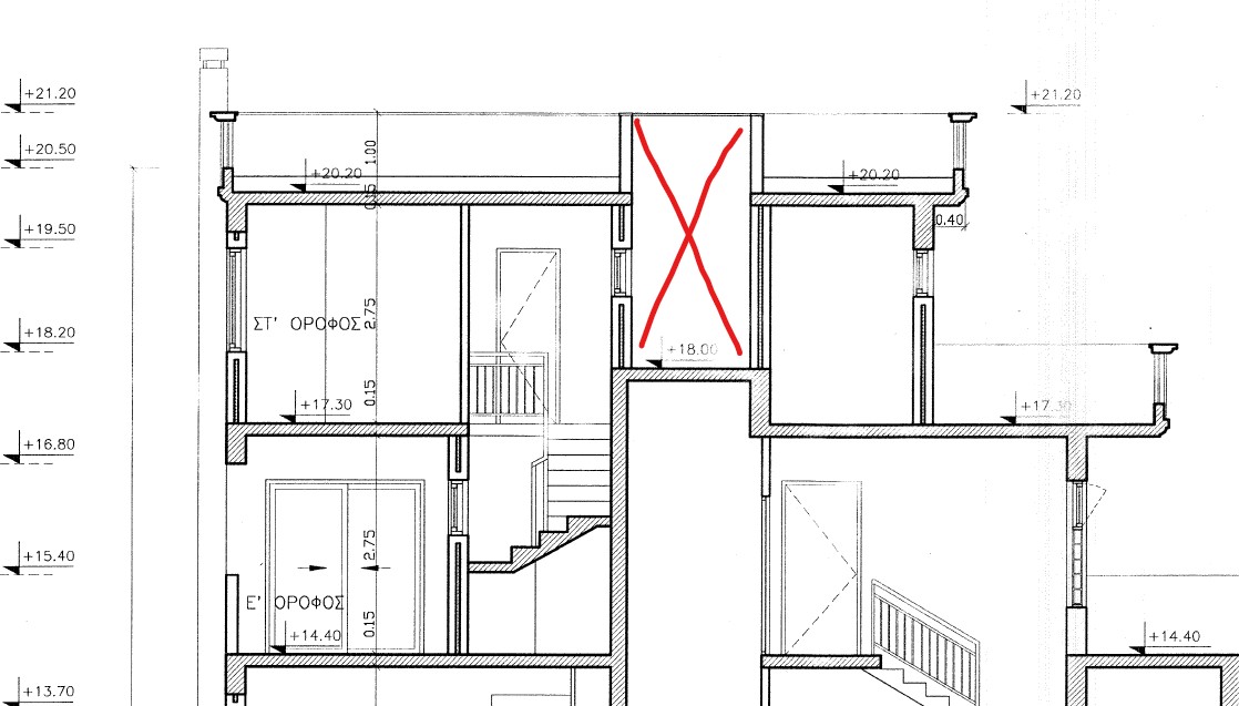

tettris Δημοσιεύτηκε January 17, 2023 at 07:37 πμ Δημοσιεύτηκε January 17, 2023 at 07:37 πμ (edited) On 1/12/2023 at 6:44 PM, Mercer said: Μήπως δεν είναι εντός νόμιμου όγκου η παράβαση; (μεταφέρω την εικόνα από το ποστ του συναδέλφου) Αν και μου φαίνεται ότι είναι στεγασμένος ο φωταγωγός από την ο.α., οπότε... Απορία: Παίζει κάποιο ρόλο το αν ο φωταγωγός έχει μετρήσει σε δόμηση, ώστε να προσδιορίσουμε αν είναι μέρος του νόμιμου όγκου; Edited January 17, 2023 at 07:41 πμ by tettris

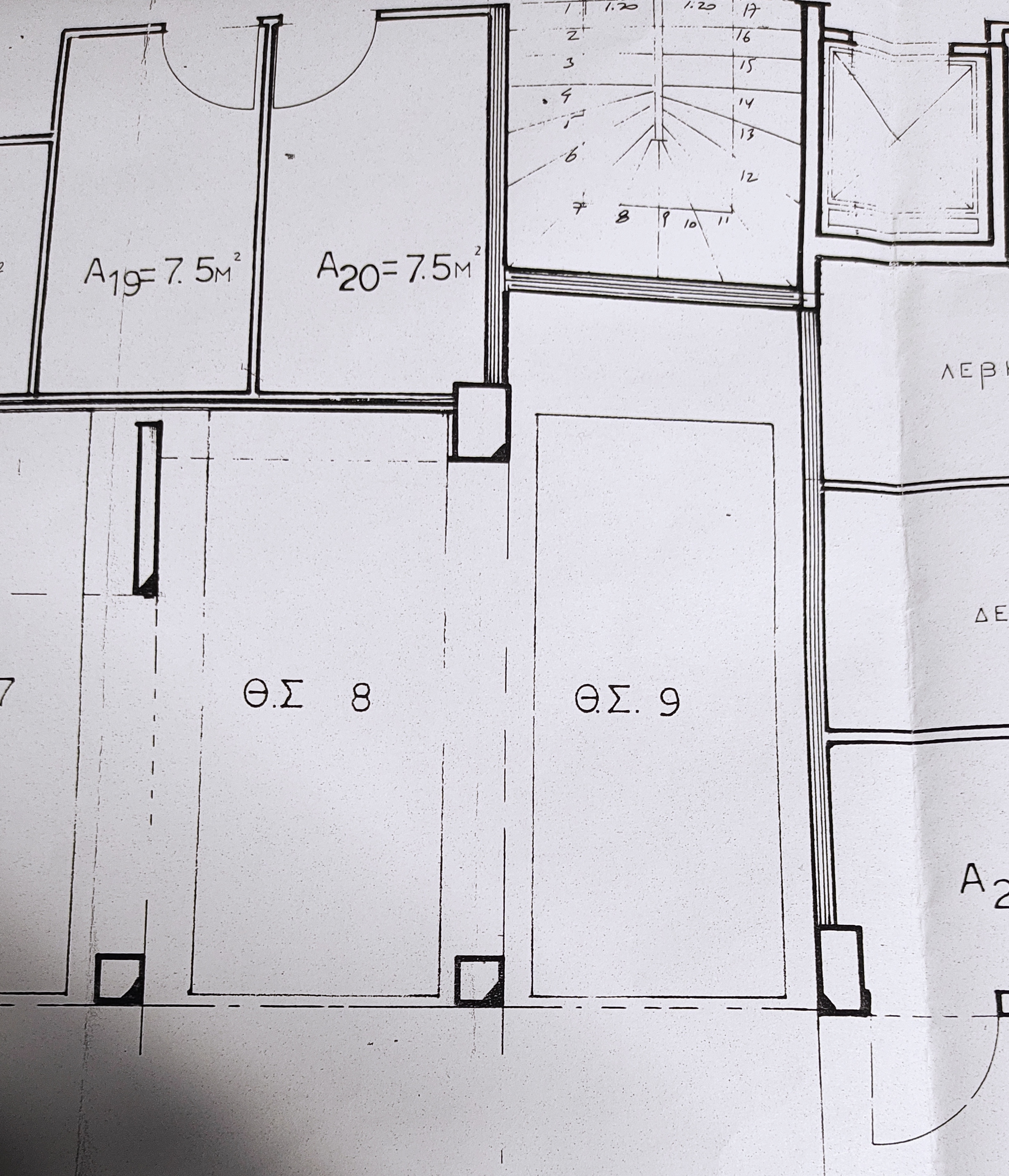

jbosdas Δημοσιεύτηκε January 27, 2023 at 04:30 μμ Δημοσιεύτηκε January 27, 2023 at 04:30 μμ Συνάδελφοι μου 'χει τύχει μία περίπτωση λίγο περίεργη... Έχω άδεια του 1990 με 25 αριθμημένες υπόγειες θέσεις στάθμευσης αλλά στην κάτοψη αδείας, πέραν του περιγράμματος των θέσεων, δεν εμφανίζονται ούτε διαστάσεις ούτε εμβαδά. ΘΣ 1-25 με απλό περίγραμμα. Σε μια γωνιά της κάτοψης, όμως, γίνεται ένας υπολογισμός για 25ΘΣ Χ 20,00τμ η καθεμία όπου έχει δημιουργήσει το πρόβλημα. Η ίδια κάτοψη έχει υποβληθεί και για την ΣΟΙ. Πίνακας, σύσταση, περιγραφή μιλάνε για 20τμ. Τίτλος ιδιοκτησίας, κτηματολόγιο 20τμ. Όλα σωστά, ταυτίζονται! το αλλά... Από τα σχέδια είναι εμφανές, ότι όλες οι θέσεις στάθμευσης δεν έχουν και δεν θα μπορούσαν να έχουν εμβαδό 20τμ. Μετρώντας τα σχέδια προκύπτει ότι είναι 10τμ (2*5μ). Η αυτοψία επιβεβαιώνει τα σχέδια. Άρα έχει προκύψει ένα εκ παραδρομής αριθμητικό σφάλμα (20 vs 10). H οριζόντια ιδιοκτησία (ΘΣ9) πηγαίνει για μεταβίβαση. Τα 20τμ θα πρέπει να γίνουν 10τμ, άρα προκύπτει μονομερής τροποποίηση ΣΟΙ με την §7/98 και την απομείωση του εμβαδού. Αυθαίρετα όμως δεν υπάρχουν. Ως μοναδική λύση διακρίνω την υπαγωγή... Με τι αιτιολογία όμως; 1ΠΠ της §5/100 με το 2*5μ να γίνεται 2,25*5. ιδεες?
zazeng Δημοσιεύτηκε January 27, 2023 at 04:54 μμ Δημοσιεύτηκε January 27, 2023 at 04:54 μμ (edited) Μόνο εδώ πρέπει να βάζουμε μηχανικούς να ασχολούνται με τέτοιες.... Τίκαρε Διαφορ. διαμερισμάτωση/Χωροθέτηση θέσεων Στάθμευσης κανονικά γράψε μια υπέροχη (μη) τεχνική έκθεση σε συνεννόηση με τον συμβολαιογράφο με την ελπίδα ότι θα εξευμενίσει τον υποθηκοφύλακα. Κ ανάψτε κ ένα κερί. Θα έγραφα κάτι του στυλ, "ταυτίζεται ως προς τη θέση και το σχήμα αλλά διαφέρει ως προς το εμβαδό" Edited January 27, 2023 at 04:56 μμ by zazeng 1
jbosdas Δημοσιεύτηκε January 27, 2023 at 05:17 μμ Δημοσιεύτηκε January 27, 2023 at 05:17 μμ Να σου πω την αλήθεια την χωροθέτηση την είχα ξεχάσει (!), αλλά και πάλι, επειδή έχω ήδη κάποιες αυθαιρεσίες ΚΑΤ3,ΠΠ στο διαμέρισμα (κοινή δήλωση) έλεγα να τα βάλω όλα μαζί σε ένα παράβολο... Αλλά αν δε βλέπουμε κάτι άλλο...
