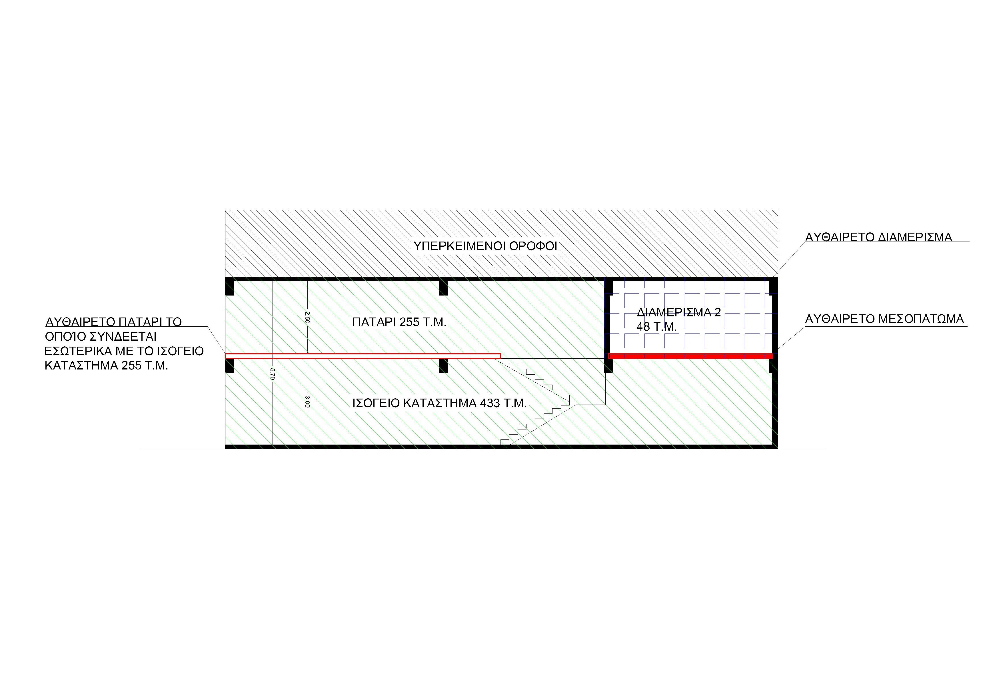

Vasili Δημοσιεύτηκε May 7, 2020 at 08:26 πμ Δημοσιεύτηκε May 7, 2020 at 08:26 πμ (edited) Eυχαριστώ πολύ για την απάντηση. 1) στις οριζόντιες υπάρχει μια ασάφεια γιατί ενώ στα σχέδια της άδεια βλέπω 4 καταστήματα στον πίνακα ποσοστών αναφέρει 5. Ποιο από τα δύο θα λάβω υπόψιν για να βγάλω ποσοστά υπέρβασης ? 2) τα διαμ. ως ΚΧ 3) Αναλυτικός οκ. 1 ΛΠ. Όχι λοιπόν διαμερισμάτωση ? 4) Σχετικά με το ποσοστό ώστε να γίνει απολύτως σαφές. ΟΛΟ το μεσωπάτωμα δημιουργήθηκε αυθαίρετα. Το πίσω μέρος έγινε διαμερίσματα και το μπροστινό μέρος έγινε πατάρι του ισογείου καταστήματος. Η κατασκευή έγινε με μεταλλικές δοκούς και ξύλινο πάτωμα. Η χρήση του παταριού δεν είναι βοηθητική. Δεν είναι δηλαδή αποθήκη αλλά κύριος χώρος του καταστήματος. Το ποσοστό το ανέφερα γιατί υπάρχει μια διχογνωμία που προκύπτει από την εγκύκλιο 2. Η εγκύκλιος επικαλείται τον ορισμό του παταριού βάσει ΝΟΚ το οποίο αναφέρει το ποσοστό 70 % του υποκείμενου ορόφου. Υπολογίζοντας λοιπόν το εμβαδόν του παταριού που είναι στο κατάστημα (255) προς το εμβαδόν του καταστήματος (434) τότε ο λόγος είναι 0.58 < 0.70. Με αυτό το σκεπτικό θα μπορούσα να υπολογίσω το πρόστιμο του παταριού του καταστήματος με συντελεστή 0.3 παρόλο που έχει κύρια χρήση? Τα ρωτάω όλα αυτά γιατί η διαφορά προστίμου είναι πολύ σημαντική και θα ήθελα να είμαι σίγουρος. η τομή του χώρου είναι αυτή που επισυνάπτω. Edited May 7, 2020 at 08:30 πμ by Vasili ΕΝΗΜΕΡΩΜΕΝΗ ΤΟΜΗ
danaikaterina Δημοσιεύτηκε May 7, 2020 at 09:29 πμ Δημοσιεύτηκε May 7, 2020 at 09:29 πμ 1. Η αλήθεια είναι ότι είναι πολύ μπερδεμένα τα δικά σου. Εντελώς τυπικά θα έπρεπε να λάβεις τα θεωρητικά όρια της σύστασης και να πείς ότι εξετάζεις τις αυθαιρεσίες της κάθε ιδιοκτησίας που προκύπτει με βάση τα ποσοστά της. Αφού τακτοποιήσετε πές του να κάνει και μια τροποποίηση της σύστασης να διορθώσει αυτό το χάος γιατί θα το ξαναβρεί μπροστά του. 2. Ναι τα διαμερίσματα υπέρβαση δόμησης κανονικά χωρίς μειωτικό γιατί δεν είναι πατάρια. 3.Νόμιζα ήταν ίδια σε σύσταση και άδεια γι αυτό σου είπα όχι διαμεριμάτωση αλλά τώρα κατάλαβα ότι και εκεί διαφέρουν. Τέλος πάντων όπως και να το πεις το απότέλεσμα το ίδιο θα είναι. Ούτως η άλλως υπενθυμίζω ότι το κουτάκι της διαμερισμάτωσης τσεκάρεται μόνο όταν είναι η μοναδική παράβαση στη δήλωση γιατί διαφορετικά προκύπτει πρόβλημα με το σύστημα και τα δικαιολογητικά που σου ζητάει. Αυτό είχε δόθει ως οδηγία ήδη από τον 4178. Αν υπάρχουν και άλλες αυθαιρεσίες απλώς προσθέτεις μια λοιπή παράβαση και αναφέρεις στην τεχνική σου έκθεση ότι αφορά τη διαμερισμάτωση. 4. Στην εγκύκλιο 2 αναφέρεται "Όσον αφορά τους εσωτερικούς εξώστες και τις σοφίτες, ελλείψει σχετικής αναφοράς στον ν.1577/85, θα πρέπει να πληρούνται οι προϋποθέσεις των ορισμών των παρ. 28 και 81 του άρθρου 2 του ν.4067/12, ανεξαρτήτως επιφάνειας και ύψους." Και αυτό υπήρχε και στον 4178. Η παραπομπή στον ορισμό ουσιαστικά αφορά στα χαρακτηριστικά του παταριου ότι δηλαδή έχει πρόσβαση από υποκείμενο χώρο, δεν είναι όροφος και δεν αποτελεί ανεξάρτητη ιδιοκτησία. Βασικά αυτό που σου λέει ακριβώς είναι ότι δεν μπορείς να βάλεις μειωτικό στα διαμερίσματα που έχεις όπως σου απάντησα στο ερώτημα 2.
Vasili Δημοσιεύτηκε May 7, 2020 at 10:24 πμ Δημοσιεύτηκε May 7, 2020 at 10:24 πμ Σε ευχαριστώ πολύ. Πράγματι υπάρχει μπέρδεμα αλλά λίγο πολύ τα περισσότερα αυθαίρετα είναι μπερδεμένα. Άρα στο βασικό ερώτημα του συντελεστή βάζω το 0.3 για το πατάρι του καταστήματος και συντελεστή 1 για τα διαμερίσματα. Εκτιμώ πολύ το χρόνο που αφιέρωσες. Και κάτι τελευταίο. Επειδή η άδεια ήταν του 2001 το πατάρι και τα διαμερίσματα θα πρέπει να τα δηλώσω πως έγιναν 2004-2011 γιατί δεν έχω κάποια άλλο αποδεικτικό παλαιότητας παρά μόνο τη δήλωση του ιδιοκτήτη. Στο Ε9 δεν τα έχει περιλάβει ποτέ και προτίθεται να τα κάνει τώρα με αφορμή την τακτοποίηση. Επειδή αυτά είναι χώροι μέσα στον όγκο του κτιρίου δεν μπορώ να προσδιορίσω ηλικία με βάση αεροφωτογραφία. επομένως θα πρέπει να τα βάλω ως 04-11. σωστα ?
