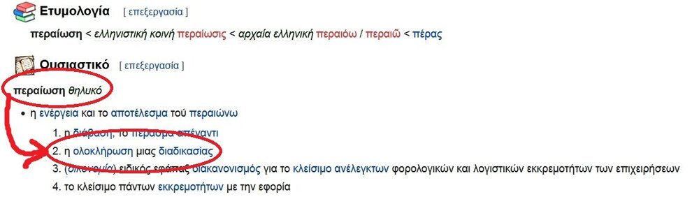

l_zrs Δημοσιεύτηκε Σεπτέμβριος 11 , 2020 Δημοσιεύτηκε Σεπτέμβριος 11 , 2020 On 11/9/2020 at 2:46 ΜΜ, avgoust said: Expand Τι σημαίνει η τελευταία παράγραφος «δεν επιτρέπεται η ολοκλήρωση της διαδικασίας υπαγωγής για ακίνητα της κατηγορίας 5 του άρθρου 9 του ν. 4178/2013 μετά τις 30 Σεπτεμβρίου 2020.». Σε ποιες δηλώσεις αναφέρεται η τελευταία παράγραφος ; Παράδειγμα 1 : Δήλωση του Ν.4178/13 – ΚΑΤΗΓΟΡΙΑΣ 5 η οποία μεταφέρθηκε από τον Ν.4014/11 έως 31.12.2013, βρίσκεται σε κατάσταση «ΥΠΑΓΩΓΗ» και δεν θα μεταφερθεί στον Ν.4495/17, ποια είναι η καταληκτική ημερομηνίας υποβολής των δικαιολογητικών ; --> 30/9/2020 --> Είναι η δική σου ερμηνεία ή το αναφέρει κάπου.? Διότι στο άρθρο 51 παρ 3 μας δίνει τις προθεσμίες υποβολής δικαιολογητικών χωρίς να κάνει διαχωρισμό βάσει ΚΑΤΗΓΟΡΙΑΣ ΑΥΘΑΙΡΕΤΟΥ. Στο τέλος του άρθρου αναφέρει "δεν επιτρέπεται η διαδικασία ολοκλήρωσης υπαγωγής" (Είναι νέος όρος αυτός? Τι σημαίνει διαδικασία ολοκλήρωσης υπαγωγής.? (Προσοχή, δε λέει περαιωμένη) Παράδειγμα 2 : Δήλωση του Ν.4178/13 – ΚΑΤΗΓΟΡΙΑΣ 5 η οποία μεταφέρθηκε από τον Ν.4014/11 έως 31.12.2013, βρίσκεται σε κατάσταση «ΥΠΑΓΩΓΗ» και θα μεταφερθεί στον Ν.4495/17, ποια είναι η καταληκτική ημερομηνίας μεταφοράς ; --> 30/9/2020 Παράδειγμα 3 : Δήλωση του Ν.4178/13 – ΚΑΤΗΓΟΡΙΑΣ 4 η οποία μεταφέρθηκε από τον Ν.4014/11 έως 31.12.2013, βρίσκεται σε κατάσταση «ΥΠΑΓΩΓΗ» και θα μεταφερθεί στον Ν.4495/17, ποια είναι η καταληκτική ημερομηνίας μεταφοράς ; --> 8/11/2020 Για την μεταφορά δεν το λέει σαφώς αλλά κατά τη γνώμη μου αυτό προκύπτει διότι διαφορετικά θα πρέπει να ανέβουν όλα δικαιολογητικά έως 8/11/2020

avgoust Δημοσιεύτηκε Σεπτέμβριος 11 , 2020 Δημοσιεύτηκε Σεπτέμβριος 11 , 2020 (edited) On 11/9/2020 at 2:59 ΜΜ, l_zrs said: .. Παράδειγμα 1 : Δήλωση του Ν.4178/13 – ΚΑΤΗΓΟΡΙΑΣ 5 η οποία μεταφέρθηκε από τον Ν.4014/11 έως 31.12.2013, βρίσκεται σε κατάσταση «ΥΠΑΓΩΓΗ» και δεν θα μεταφερθεί στον Ν.4495/17, ποια είναι η καταληκτική ημερομηνίας υποβολής των δικαιολογητικών ; --> 30/9/2020 --> Είναι η δική σου ερμηνεία ή το αναφέρει κάπου.? Διότι στο άρθρο 51 παρ 3 μας δίνει τις προθεσμίες υποβολής δικαιολογητικών χωρίς να κάνει διαχωρισμό βάσει ΚΑΤΗΓΟΡΙΑΣ ΑΥΘΑΙΡΕΤΟΥ. Στο τέλος του άρθρου αναφέρει "δεν επιτρέπεται η διαδικασία ολοκλήρωσης υπαγωγής" (Είναι νέος όρος αυτός? Τι σημαίνει διαδικασία ολοκλήρωσης υπαγωγής.? (Προσοχή, δε λέει περαιωμένη) Expand Αυτό που λέει στο τέλος του άρθρου είναι αυτό ακριβώς .Η ΚΑΤ5 έως 30/9 θα περαιωθεί στον 4178 . Αλλιώς θα υπαχθεί στον 4495. Αλλά επειδή και ο 4495 μέχρι 30/9 δέχεται ΚΑΤ5 σημαίνει ότι Μια δήλωση 4178 ΚΑΤ5 ή θα περαιωθεί στον 4178 έως 30/9 ή θα μεταφερθεί στον 4495 έως 30/9. Οσο για το άλλο , δες την εικόνα.. Edited Σεπτέμβριος 11 , 2020 by avgoust
