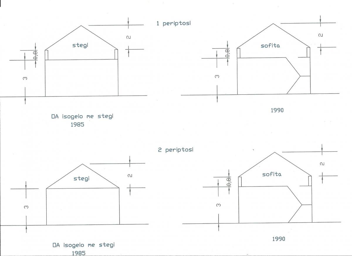

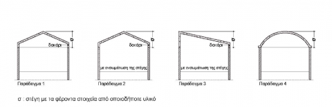

Anton_civeng Δημοσιεύτηκε December 16, 2017 at 02:30 μμ Δημοσιεύτηκε December 16, 2017 at 02:30 μμ Nikolaras και Pipakos Βλέποντας ρεαλιστικά την υφιστάμενη πρακτική μέσα στο διαμορφωμένο νομικό πλαίσιο, διαπιστώνεται ότι: Απόλυτος περιορισμός ύψους στέγης δεν υπάρχει από τους κανονισμούς. Απλά λοιπόν, όσο ύψος λείπει από τα 2μ άνω του maxH κτιρίου, π.χ για μία στέγη των 3μ (3-2=1μ) αυτό λαμβάνεται μέσα από το επιτρεπόμενο ύψος maxH του κτιρίου που στις περισσότερες των περιπτώσεων περισσεύει με όντας εξαντλημένο τον Σ.Δ. Έτσι εκ των υστέρων βρίσκεται ύψος για μία αυθαίρετη σοφίτα εντός του αδειοδοτημένου ύψους του κτιρίου και είναι πολλές αυτές οι περιπτώσεις. Σχετικά τώρα με το "νόμιμη στέγη" που έχω αναφέρει ως προϋπόθεση για την εφαρμογή του 0,3, επειδή βλέπω ότι αθέλητα άφησα να εννοηθεί μία μεγαλύτερη γενικότητα για απαίτηση νόμιμης στέγης, θεωρώ απαραίτητο να διευκρινίσω ότι : Αυτό που εννοώ είναι ότι για να θεωρηθεί ένας αυθαίρετος χώρος ως "σοφίτα" (δηλ. μέσα στο ύψος στέγης κατά ΝΟΚ) θα πρέπει τα πλαϊνά στοιχεία στήριξης της περίπτωσης που αναφέρθηκε ύψους 1,50μ, να έχουν εγκριθεί ως στοιχεία στήριξης της στέγης (άρα νόμιμη στέγη), αλλιώς η "σοφίτα" ΔΕΝ είναι εντός στέγης και δεν παίρνει τον συντ. 0,3 Αν δε, σε άλλη περίπτωση όπως αναφέρεις Nikolaras, η στέγη έχει κατασκευαστεί με μεγαλύτερο ύψος κορφιά (αυθαίρετη στέγη) και δάπεδο αυθ. σοφίτας στη περιμετρική της δοκό (σχήμα) τότε συμφωνώ ότι έχουμε την σοφίτα κατά τον ορισμό ΝΟΚ (μέσα στο ύψος στέγης) ώστε να λάβει τον συντ. 0,3 και προσθέτουμε μία παράβαση αναλυτικού για τη αυθαίρετη στέγη. Επαναλαμβάνω λοιπόν ότι το "νόμιμη στέγη" το αναφέρω σαν προϋπόθεση για την αποδοχή πλαϊνών στοιχείων με ύψος που δεν παραπέμπουν στο δοκάρι της Αποφ-63234/19-12-12 βλ.συνημ. Εξ΄άλλου ακόμη και μία απόλυτα νόμιμη στέγη δεν θα νομιμοποιούσε τον ορισμό "σοφίτα" στην περίπτωση που το δάπεδο της αυθαίρετης σοφίτας έγινε π.χ 1μ χαμηλότερα από την άκρη της όποιας νόμιμης δοκού της στέγης..... Σχετικά με το ερώτημα του Pipakos για το εμβαδόν της σοφίτας που λαμβάνεται και επειδή κατά τον ορισμό του ΝΟΚ η έννοια "σοφίτα" ΔΕΝ περιορίζεται στον λειτουργικά εκμεταλλεύσιμο χώρο, θεωρώ ότι λαμβάνεται ολόκληρος.

Anton_civeng Δημοσιεύτηκε December 16, 2017 at 03:43 μμ Δημοσιεύτηκε December 16, 2017 at 03:43 μμ (edited) Karanus, Ο νόμος δεν εξετάζει αν και κατά πόσο εκμεταλλεύτηκε κάποιος τον αυθαίρετο χώρο του .... περπατώντας όρθιος αν έχει ύψος στην άκρη 1,75 .... ή αποθηκεύοντας τα εργαλεία του και τους παλιούς δίσκους βινυλίου αν έχει ύψος στην άκρη μόνο 50εκ..... Όπως βλέπουμε και από τον ορισμό της σοφίτας του ΝΟΚ δεν αφαιρείται το κόκκαλο από το κρέας..... Καταλήγοντας λοιπόν, η σοφίτα κατά ΝΟΚ νοείται μέσα στο ύψος του φορέα της στέγης. Όποιος με μεθοδευμένη πρόβλεψη απ΄αρχής στην μελέτη είχε βαφτίσει ως φορέα της στέγης πλαινά ύψους 1,50μ τότε , όπως είπα, θα είχει εγκρίνει αυτά τα πλαινά και στα στατικά σχέδια ώστε να τα καθιστούν αναπόσπαστο τμήμα του φορέα της και να μπορεί τώρα να έχει την σοφίτα με 0,3, αλλιώς με τέτοια πλαινά ....... σοφίτα γιοκ Όλοι μας έχουμε υπ΄όψη αδειοδοτημένους τελευταίους ορόφους με μεγάλα ύψη......... Υ.Γ την απάντηση για το θέμα που αναφέρεις την έχω δώσει εκεί Edited December 16, 2017 at 03:46 μμ by Anton_civeng
karanus Δημοσιεύτηκε December 16, 2017 at 04:15 μμ Δημοσιεύτηκε December 16, 2017 at 04:15 μμ (edited) Anton_civeng Αν καταλαβαίνω σωστά και απο το προηγούμενό σου post. Στην 1η περίπτωση έχεις σοφίτα με 0,3 Στην 2η περίπτωση έχεις όροφο με ΥΔ. (Συγνώμη για τα γράμματα. Δεν είμαι στον υπολογιστή μου.) Edited December 16, 2017 at 04:26 μμ by karanus
Anton_civeng Δημοσιεύτηκε December 16, 2017 at 04:37 μμ Δημοσιεύτηκε December 16, 2017 at 04:37 μμ (edited) Ναι ακριβώς έτσι και συμπληρώνω και την 3η περίπτωση συνημ. όπου έχουμε σοφίτα με 0,3 σε αυθαίρετη στέγη . με την ιδιαιτερότητα ότι στην Ο.Α της α΄περίπτωσης ως "ύψος στέγης" λογίζεται το υ=(2+0.80), άρα από το επιτρ. ύψος κτιρίου στην άδεία τα 0,80μ έχουν αναλωθεί για το ύψος υ. Edited December 16, 2017 at 04:49 μμ by Anton_civeng

Anton_civeng Δημοσιεύτηκε December 16, 2017 at 05:12 μμ Δημοσιεύτηκε December 16, 2017 at 05:12 μμ Μην βλέπεις μόνο ότι κατέληξαν να έχουν το ίδιο σπίτι με αυθαίρετη σοφίτα ή "σοφίτα". Σημασία βασική για τον νόμο έχει το από που ξεκίνησαν, (εγκεκριμένα σχέδια). Εξ΄άλλου, στην α΄περίπτωση η "λαδιά" έγινε μέσα στο νόμιμο περιτύπωμα του κτιρίου, που συγχωρείτο και από τον 3843/10 της Μπιρμπίλω, ενώ στην δεύτερη η "λαδιά" ξεπετάχτηκε ψηλότερα . Αλλά οπως είπα και προηγούμενα χαίρεται τώρα .... " Όποιος με μεθοδευμένη πρόβλεψη απ΄αρχής στην μελέτη...." άρα δίκαιο το αποτέλεσμα του νόμου,... δίκαιη και η γκρίνα για την μη πρόβλεψη του καλού της......
